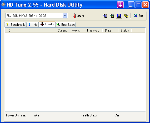

Anonim8 Opublikowano 2 Kwietnia 2014 Zgłoś Udostępnij Opublikowano 2 Kwietnia 2014 Resetuje sie bo masz uszkodzoną strukture plików na dysku D Error - 2014-03-29 15:04:04 | Computer Name = VIOLA_LENOVO | Source = Ntfs | ID = 262199 Description = Struktura systemu plików na dysku jest uszkodzona i nie do użytku. Uruchom narzędzie chkdsk na woluminie D:. start > polecenie uruchom > cmd > wklep komendę chkdsk D: /f /r Po sprawdzeniu, pobierz HD Tune i wykonaj skan > może być szybki > podaj obrazek z zakładki Health. Cytat Jak widzisz błędami sypie Mobile Partner. Odinstaluj MP i zainstaluj ponownie. Po co? Niech wyłaczy usługę > restart. Odnośnik do komentarza

picasso Opublikowano 4 Kwietnia 2014 Zgłoś Udostępnij Opublikowano 4 Kwietnia 2014 Cytat Tym wyjątkiem, że nie potrafiłem w katalogu Windows znaleźć plików o rozszerzeniu DMP. Czyli katalog C:\Windows\Minidump jest pusty? Druga sprawa: okno HDTune jest ... puste. Rozumiem, że skan był uruchomiony, więc może narzędzie nie umie pobrać S.M.A.R.T dysku. W kwestii czyszczenia adware, należy poprawić. Nie ma śladów naprawy skrótów LNK (deinstalacja adware akurat tego nie cofa, a w logu AdwCleaner brak detekcji tej modyfikacji). Ponadto, nadal w systemie jest uruchomiony sterownik tStLibG od adware. Nie jest wykluczone, że on powoduje problemy sieci. Poprawki: 1. Otwórz Notatnik i wklej w nim: R1 tStLibG; C:\WINDOWS\System32\drivers\tStLibG.sys [55224 2014-03-25] (StdLib) S3 adusbser; system32\DRIVERS\adusbser.sys [X] HKLM\...\Run: [] - [X] SearchScopes: HKLM - DefaultScope value is missing. FF Plugin: @java.com/JavaPlugin - C:\Program Files\Java\jre7\bin\new_plugin\npjp2.dll No File ShortcutWithArgument: C:\Documents and Settings\All Users\Pulpit\INTERNET.lnk -> C:\Program Files\Mozilla Firefox\firefox.exe (Mozilla Corporation) -> hxxp://www.sweet-page.com/?type=sc&ts=1393174133&from=cor&uid=FUJITSUXMHY2120BH_K434T8327W0CT8327W0CX ShortcutWithArgument: C:\Documents and Settings\All Users\Menu Start\Programy\Mozilla Firefox.lnk -> C:\Program Files\Mozilla Firefox\firefox.exe (Mozilla Corporation) -> hxxp://www.sweet-page.com/?type=sc&ts=1393174133&from=cor&uid=FUJITSUXMHY2120BH_K434T8327W0CT8327W0CX ShortcutWithArgument: C:\Documents and Settings\Viola\Menu Start\Programy\Internet Explorer.lnk -> C:\Program Files\Internet Explorer\iexplore.exe (Microsoft Corporation) -> hxxp://www.sweet-page.com/?type=sc&ts=1393174133&from=cor&uid=FUJITSUXMHY2120BH_K434T8327W0CT8327W0CX ShortcutWithArgument: C:\Documents and Settings\Viola\Menu Start\Programy\Akcesoria\Narzędzia systemowe\Internet Explorer (bez dodatków).lnk -> C:\Program Files\Internet Explorer\iexplore.exe (Microsoft Corporation) -> hxxp://www.sweet-page.com/?type=sc&ts=1393174133&from=cor&uid=FUJITSUXMHY2120BH_K434T8327W0CT8327W0CX ShortcutWithArgument: C:\Documents and Settings\Viola\Dane aplikacji\Microsoft\Internet Explorer\Quick Launch\Mozilla Firefox.lnk -> C:\Program Files\Mozilla Firefox\firefox.exe (Mozilla Corporation) -> hxxp://www.sweet-page.com/?type=sc&ts=1393174133&from=cor&uid=FUJITSUXMHY2120BH_K434T8327W0CT8327W0CX ShortcutWithArgument: C:\Documents and Settings\Viola\Dane aplikacji\Microsoft\Internet Explorer\Quick Launch\Uruchom przeglądarkę Internet Explorer.lnk -> C:\Program Files\Internet Explorer\iexplore.exe (Microsoft Corporation) -> hxxp://www.sweet-page.com/?type=sc&ts=1393174133&from=cor&uid=FUJITSUXMHY2120BH_K434T8327W0CT8327W0CX C:\Documents and Settings\All Users\Dane aplikacji\log C:\Documents and Settings\All Users\Dane aplikacji\OnlineUpdate C:\Documents and Settings\Viola\Dane aplikacji\1J1F1H1E2Y2Z1P1C1B2W1L1T2ZtF1E1I C:\Documents and Settings\Viola\Dane aplikacji\sweet-page C:\Program Files\v9Soft C:\WINDOWS\system32\Drivers\tStLibG.sys Reg: reg delete HKCU\Software\Microsoft\Windows\CurrentVersion\Explorer\mountpoints2 /f Reg: reg delete "HKLM\SOFTWARE\Microsoft\Internet Explorer\Search" /f Reboot: Adnotacja dla innych czytających: skrypt unikatowy - dopasowany tylko i wyłącznie pod ten system, proszę nie stosować na swoich systemach. Plik zapisz pod nazwą fixlist.txt i umieść obok narzędzia FRST. Uruchom FRST i kliknij w Fix. System zostanie zresetowany. W tym samym katalogu skąd uruchamiano FRST powstanie plik fixlog.txt. 2. Zrób nowy skan FRST (bez Addition i Shortcut). Dołącz plik fixlog.txt. Wypowiedź się wyraźnie jakie problemy zgłoszone w pierwszym poście obecnie występują. . Odnośnik do komentarza
reptile Opublikowano 4 Kwietnia 2014 Autor Zgłoś Udostępnij Opublikowano 4 Kwietnia 2014 Cytat Czyli katalog C:\Windows\Minidump jest pusty? Ten katalog nie istnieje Cytat Druga sprawa: okno HDTune jest ... puste. Rozumiem, że skan był uruchomiony, więc może narzędzie nie umie pobrać S.M.A.R.T dysku. Tak, skan był uruchomiony. Nie mam pojęcia, może nie umie lub ja nie potrafię mu wskazać Odnośnik do komentarza

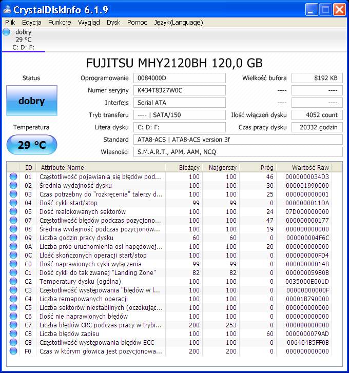

Anonim8 Opublikowano 4 Kwietnia 2014 Zgłoś Udostępnij Opublikowano 4 Kwietnia 2014 Pobierz Crystal DiskInfo http://portableapps.com/apps/utilities/crystaldiskinfo_portable jest to wersja bezinstalacyjna programu > wypakuj pliki do wcześniej utworzonego folderu o przykładowej nazwie DYSK odpal program i pokaż smart. Odnośnik do komentarza

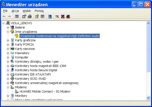

reptile Opublikowano 4 Kwietnia 2014 Autor Zgłoś Udostępnij Opublikowano 4 Kwietnia 2014 Skan: ======================================================================== Witam Serdecznie; Wkleiłem do notatnika podany wyżej skrypt i zrobiłem tak, jak zostało napisane. System niby działa lepiej, ale nadal pojawia się problem z uzyskaniem połączenia modemowego, gdyż po instalacji sterowników modemu, wykrywane jest nierozpoznane urządzenie modemowe na magistrali high definition audio, co chyba przyczynia się do nie uzyskiwania połączenia. Zamieszczam LOG'i Fixlog.txtPobieranie informacji ... FRST.txtPobieranie informacji ... Odnośnik do komentarza
Anonim8 Opublikowano 4 Kwietnia 2014 Zgłoś Udostępnij Opublikowano 4 Kwietnia 2014 Zacznij od sprawdzenia taśmy łączcej dysk z płytą głowną. A najlepiej kup nową i wymień. Odnośnik do komentarza
reptile Opublikowano 8 Kwietnia 2014 Autor Zgłoś Udostępnij Opublikowano 8 Kwietnia 2014 W dniu 4.04.2014 o 19:30, Belfegor napisał(a): Zacznij od sprawdzenia taśmy łączcej dysk z płytą głowną. A najlepiej kup nową i wymień. Dysk jest połączony z płytą główną. Co mam zrobić, by zainstalować modem w taki sposób, by nie ukazywał mi się błąd nie rozpoznania urządzenia na magistrali High Definition Audio oraz Internet działał poprzez podłączony modem GSM do portu USB? Czy mam rozumieć, iż Pomocy już nie uzyskam? Odnośnik do komentarza
