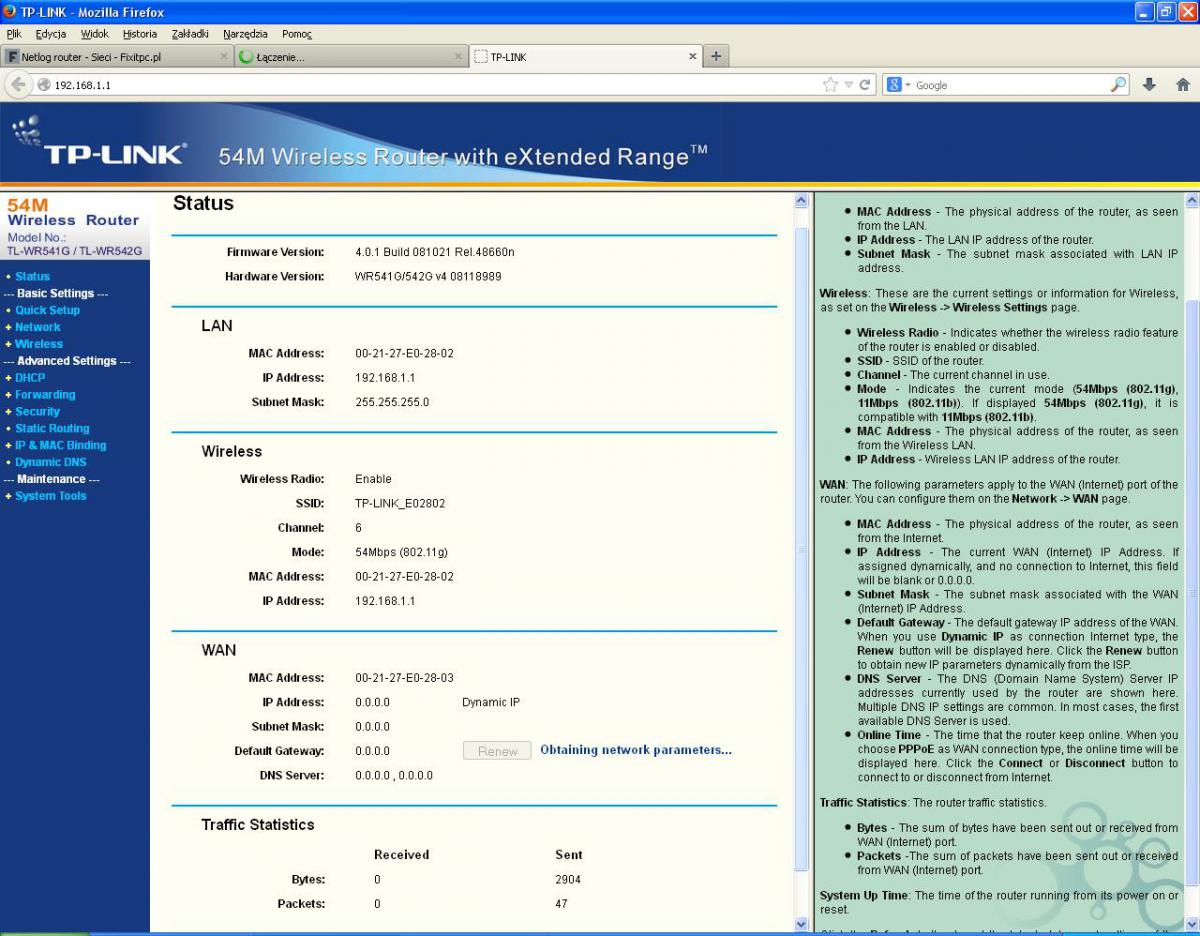

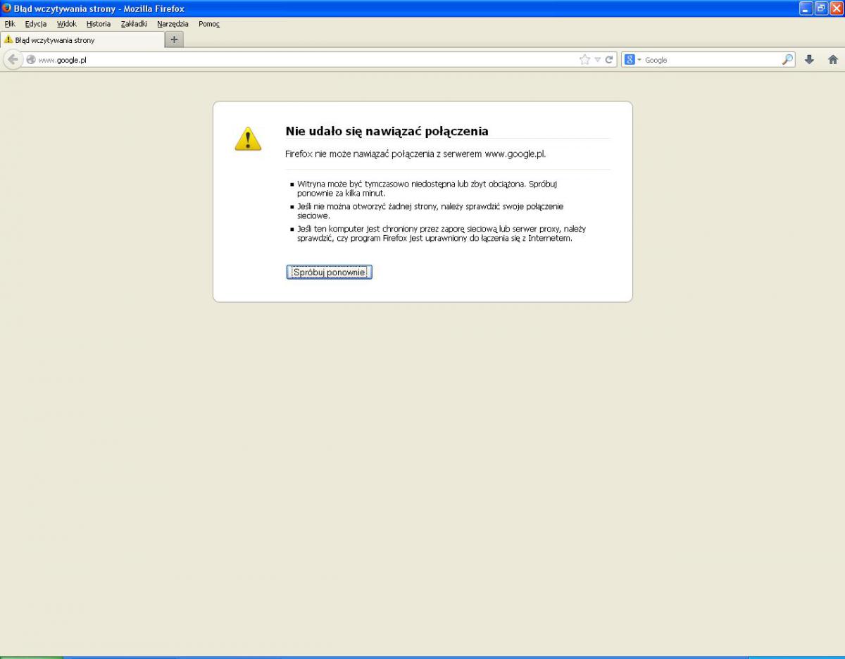

peert Opublikowano 30 Marca 2014 Autor Zgłoś Udostępnij Opublikowano 30 Marca 2014 Nie było wcześniej problemu z internetem :/ Kabel modemu 100% jest włożony w port WAN routera Model routera 54M Wireless Router TL-WR542G Dostawca Dialog Modem : SpeedStream® 4100 Teraz korzystam z modemu , gdy podpinam router wyskakuje mi połączenie lokalne normalnie, że połączono lecz gdy chce wejść w jakąś strone internetowa w jakiejkolwiek przeglądarce strona przykładowo google wczytuje się w nieskończoność po czym wyskakuje błąd w załączniku Odnośnik do komentarza
gajowy Opublikowano 30 Marca 2014 Zgłoś Udostępnij Opublikowano 30 Marca 2014 ...gdy podpinam router wyskakuje mi połączenie lokalne normalnie, że połączono lecz gdy chce wejść w jakąś strone internetowa w jakiejkolwiek przeglądarce strona przykładowo google wczytuje się w nieskończoność po czym wyskakuje błąd To wynika z raportu, który zamieściłeś. Nie ma komunikacji pomiędzy routerem a modemem. Podłącz z powrotem router i zaloguj się do panelu administracyjnego (192.168.1.1) i zobacz co masz w sekcji WAN. Odnośnik do komentarza

gajowy Opublikowano 30 Marca 2014 Zgłoś Udostępnij Opublikowano 30 Marca 2014 (edytowane) Na załączonym obrazku wyraźnie widać, że TP-Link nie pobiera IP dla portu WAN. Możesz spróbować ustawić go ręcznie. Wg instrukcji domyślnie to 192.168.254.254 Po dokładniejszym przeszukaniu zasobów znalazłem też inne adresy np.: 10.0.0.1 i 192.168.0.1 Edytowane 30 Marca 2014 przez gajowy Odnośnik do komentarza

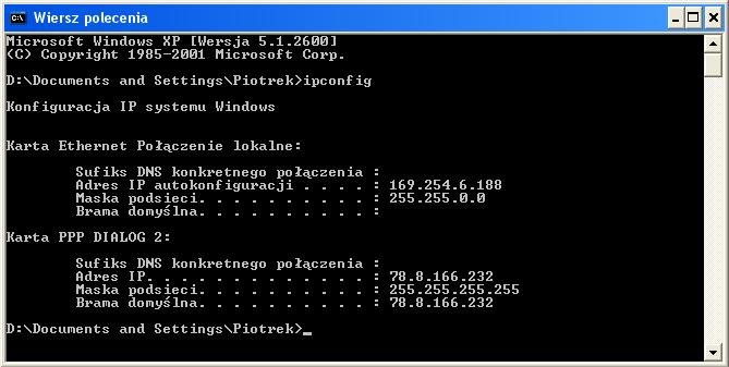

gajowy Opublikowano 30 Marca 2014 Zgłoś Udostępnij Opublikowano 30 Marca 2014 Nie, modem jest ok. Router nie dostaje od niego właściwego IP na WAN. Przyczyną może być np. kabel wpięty do gniazda LAN zamiast WAN w TP-linku. Ale pisałeś wyżej, że jest podłączony do WAN. Więc testowo skonfiguruj na TP-linku IP WAN statycznie. Żeby znaleźć właściwe podłącz najpierw PC do modemu, a kiedy nawiążesz połączenie wybierz Start>uruchom>cmd wpisz ipconfig. Adres bramy domyślnej będzie tm, który należy wpisać w sekcji WAN routera. Odnośnik do komentarza
DawidS28 Opublikowano 30 Marca 2014 Zgłoś Udostępnij Opublikowano 30 Marca 2014 Modem zostaw, działa poprawnie. Możesz podpiąć komputer bezpośrednio do modemu, uruchomić Wiersz poleceń, wpisać ipconfig /all > D:\ipconfig.txt i potem załączyć na forum plik D:\ipconfig.txt, z którego ocenimy, jak należy skonfigurować TP-Linka do pobierania adresu z modemu. Po dokładniejszym przeszukaniu zasobów znalazłem też inne adresy np.: 10.0.0.1 i 192.168.0.1 Zależy od firmware. To białe okrojone od Efficient Networks daje 192.168.0.1/24 i nie da się tego zmienić. Pomarańczowo-niebieskie od Siemensa zazwyczaj 10.0.0.1/24 lub 192.168.254.254/24. Przy czym, domyślnie SpeedStream ma włączone przyznawanie adresów po DHCP na swoim porcie LAN0. Odnośnik do komentarza
peert Opublikowano 30 Marca 2014 Autor Zgłoś Udostępnij Opublikowano 30 Marca 2014 Żeby znaleźć właściwe podłącz najpierw PC do modemu, a kiedy nawiążesz połączenie wybierz Start>uruchom>cmd wpisz ipconfig. Adres bramy domyślnej będzie tm, który należy wpisać w sekcji WAN routera. Biore Start - > Uruchom -> wpisuje ipconfig po czym wyskakuje mi okienko gdzieś na sekunde wyswietla sie tam coś, ale nie jestem w stanie odczytać bo od razu sie wyłącza. Robiłem tak kilka razy i ciagle to samo pojawia sie i znika w ciagu sekundy..:< Odnośnik do komentarza
DawidS28 Opublikowano 30 Marca 2014 Zgłoś Udostępnij Opublikowano 30 Marca 2014 Start -> Programy -> Akcesoria -> Wiersz poleceń i dopiero tam. Odnośnik do komentarza
peert Opublikowano 30 Marca 2014 Autor Zgłoś Udostępnij Opublikowano 30 Marca 2014 Ok dzięki , to wynik ipconfig w załączniku ( Dialog2 to połączenie z którego korzystam przy samym modemie bez routera ) Odnośnik do komentarza
DawidS28 Opublikowano 30 Marca 2014 Zgłoś Udostępnij Opublikowano 30 Marca 2014 Masz przeniesione uwierzytelnianie PPP na komputer? Wtedy, jeżeli połączysz modem i router, to jako metodę uzyskiwania połączenia z Internetem przez port WAN na routerze powinno być właśnie podane PPP. Pokaż screeny z routera z Basic Settings -> Network. Odnośnik do komentarza
