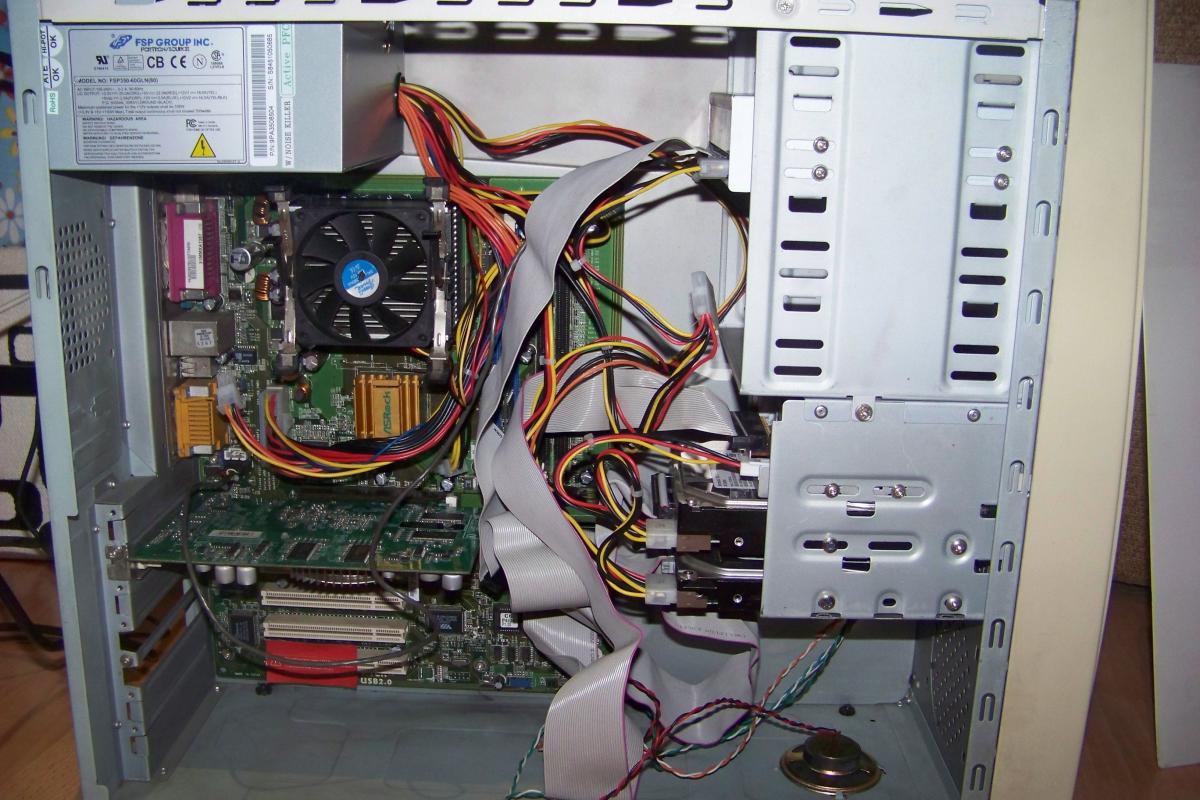

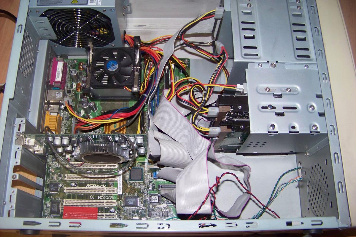

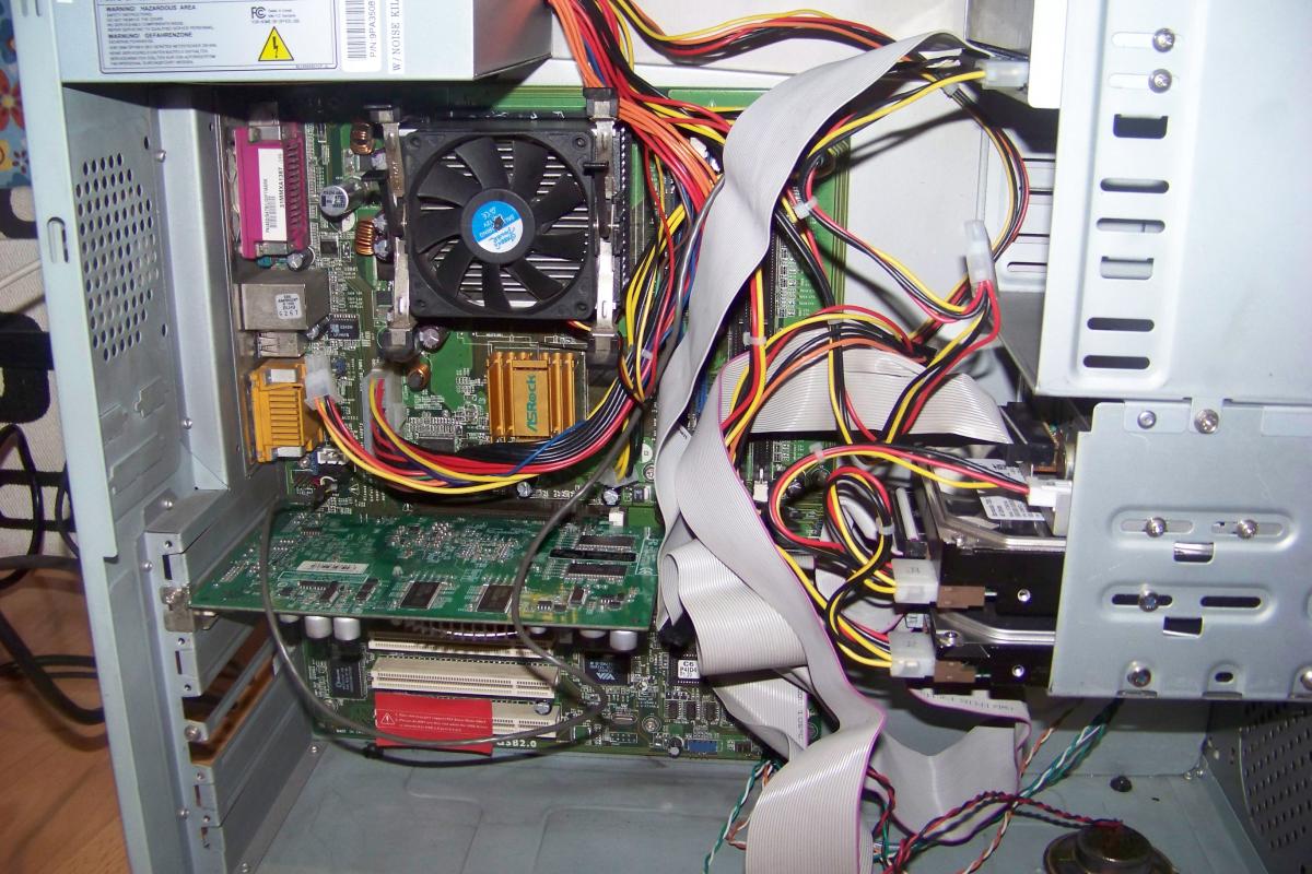

Damian94 Opublikowano 26 Marca 2014 Zgłoś Udostępnij Opublikowano 26 Marca 2014 Witajcie. Otóż niedawno skończyłem "odnawianie" komputera z 2003 roku. W 2010 roku ostatni raz był używany, potem zaczęły się problemy z BIOS-em (prawdopodobnie bateria wyładowana) no i tak jakoś przestałem się interesować nim, jako, że miałem wtedy inny komputer. No, ale naszło mnie, żeby go obudzić do życia, tak więc wymieniłem baterię w nim, oczywiście posprzątałem z kurzu za pomocą powietrza sprężonego, dokupiłem kość RAM i wymieniłem zasilacz, gdyż poprzedni nie należał do najlepszych. Podłączyłem to wszystko no i niestety po uruchomieniu komputera zapalone są 2 diody - "Power" i "HDD". I to wszystko. Monitor daje komunikat, jak gdyby nie był podłączony do żadnego komputera. No i jeszcze mam ten problem, że gdy komputer jest uruchomiony, to słychać jak któryś z "wiatraków" ociera się o coś, ale niestety ja nie widzę, żeby coś stało na przeszkodzie. W załączniku dodaję 3 zdjęcia przedstawiające komputer wewnątrz (stan dzisiejszy). Odnośnik do komentarza
Anonim8 Opublikowano 27 Marca 2014 Zgłoś Udostępnij Opublikowano 27 Marca 2014 oczywiście posprzątałem z kurzu za pomocą powietrza sprężonego, dokupiłem kość RAM Spróbuj go odpalic bez tej nowej kości. Odnośnik do komentarza
Damian94 Opublikowano 27 Marca 2014 Autor Zgłoś Udostępnij Opublikowano 27 Marca 2014 No i dzięki Twojej poradzie, wyszło, że nie miałem dociśniętych obu kości do płyty głównej. Tylko "prawie". No i komputer działa! Teraz tylko jeszcze to pocieranie jakiegoś radiatora o coś... Nie mam pomysłu, bo nie widzę, żeby któryś z nich się pocierał o jakąś część... Odnośnik do komentarza
wieslaw531 Opublikowano 27 Marca 2014 Zgłoś Udostępnij Opublikowano 27 Marca 2014 A ucho niczego nie podpowiada? Zrób porządek z kablami i zamontuj wentyl wyciągowy dla stabilizacji temperatury wewnątrz budy. Odnośnik do komentarza
