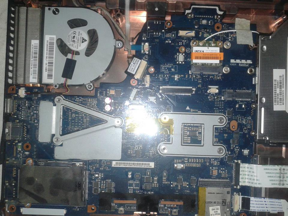

Zamojszczak Opublikowano 26 Marca 2014 Autor Zgłoś Udostępnij Opublikowano 26 Marca 2014 Dziś postanowiłem, że sam go rozkręcę i wyczyszczę. Złożyłem - działa, wybieram się niedługo po pastę, lecz miałem problem z wyjęciem płyty, bo chyba pod nią znajduje się CPU i GPU? Poprawcie mnie. Było trochę kurzu, teraz "dmucha" bardziej. Edit. Dodam, że nie mam żadnych spadków fpsów. Odnośnik do komentarza
T9K Opublikowano 26 Marca 2014 Zgłoś Udostępnij Opublikowano 26 Marca 2014 Tak, musisz wytargać płytę z środka (może pod klawiaturą są jakieś śruby?) Odnośnik do komentarza
