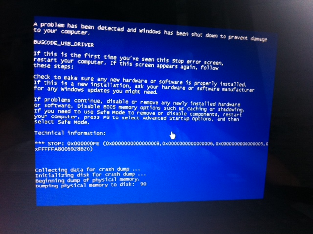

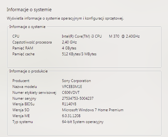

bloidas Opublikowano 22 Marca 2014 Zgłoś Udostępnij Opublikowano 22 Marca 2014 Witam! Z góry przepraszam, jeżeli źle wybiorę temat, ale jestem nowy i nie do końca rozumiem komputery "od środka". Od pewnego czasu, ostatnio intensywniej, na ekrania pojawia się czarny ekran, a zaraz potem bluescreen bug code usb driver z tego co pamiętam. Gdy się zrestartuje na tapecie wyświetla się, że system odzyskał sprawność po nieoczekiwanym zamknięciu jednak gdy klikam rozwiąż problem, nic się nie dzieje.Wiem ze muszę wrzucić ten folder minidump, ale gdy już go skompresuję i próbuje tu wrzucić to wyświetla się ze nie mam uprawnień do wysyłania tego typu plików. Z vaio care informacje o systemie jakby się przydały. Jestem w stanie współpracować, zamieścić wszystko, tylko muszę wiedzieć co. Proszę o pomoc w rozwiązaniu problemu! Odnośnik do komentarza
bloidas Opublikowano 22 Marca 2014 Autor Zgłoś Udostępnij Opublikowano 22 Marca 2014 Z przed chwili mam jeszcze to: Podpis problemu:Nazwa zdarzenia problemu: BlueScreenWersja systemu operacyjnego: 6.1.7600.2.0.0.768.3Identyfikator ustawień regionalnych: 1045Dodatkowe informacje o problemie:BCCode: feBCP1: 0000000000000008BCP2: 0000000000000006BCP3: 0000000000000005BCP4: FFFFFA8006928B20OS Version: 6_1_7600Service Pack: 0_0Product: 768_1Pliki pomagające opisać problem:C:\Windows\Minidump\032214-19375-01.dmpC:\Users\Wojtek\AppData\Local\Temp\WER-54803-0.sysdata.xml (gdy owtorzę wyświtla się przeglądarka internetowa i to: Błąd składni XMLBłąd składni XML: błąd składni (Wiersz: 1, Znak: 0)Potraktuj dokument jako HTMLBłąd:missing root elementSpecyfikacja:http://www.w3.org/TR/REC-xml/)Przeczytaj w trybie online nasze zasady zachowania poufności informacji:http://go.microsoft.com/fwlink/?linkid=104288&clcid=0x0415Jeśli zasady zachowania poufności informacji w trybie online nie są dostępne, przeczytaj nasze zasady zachowania poufności informacji w trybie offline:C:\Windows\system32\pl-PL\erofflps.txt Załączam zdjecie bluescreena. Mam nadzieję, że to pomoże. Odnośnik do komentarza

muzyk75 Opublikowano 22 Marca 2014 Zgłoś Udostępnij Opublikowano 22 Marca 2014 Zacznij od aktualizacji sterowników - zwróć uwagę na sterownik chipsetu. Czy podczas pojawiania się błędu masz podpięte do USB jakieś urządzenia ? Wykonaj spr. pamięci RAM programem MEMTEST w wersji botowalnej http://www.memtest.org/ Odnośnik do komentarza
bloidas Opublikowano 23 Marca 2014 Autor Zgłoś Udostępnij Opublikowano 23 Marca 2014 Wydaje mi się, że problem zaczął się pojawiać od czasu kiedy kupiłem nową myszkę do komputera. Nie ważne czy jest podłączona czy nie problem od tego czasu się pojawia. Wersji tych memtestów jest dużo. Który pownienem wybrać? Odnośnik do komentarza
muzyk75 Opublikowano 23 Marca 2014 Zgłoś Udostępnij Opublikowano 23 Marca 2014 Memtest: http://Download - Pre-Compiled Bootable ISO (.zip) Sprawdź kośći pamięci RAM. Pobierz program Memtest( obraz ISO zip). Wypakuj go np: programem 7zip. Następnie musisz wypalić płytę bootowalnąPrzy uruchamianiu komputera, gdy pokaże się logo producenta naciśnij kilka razy klawisz F2 - wejdziesz do BIOSu. Tam w zakładce BOOT ustaw uruchamianie z CD na pierwszym miejscu, następny ma być dysk twardy. Zatwierdzasz wszystko w ostatniej zakładce. Uruchamiasz komputer z płyty Boot Memtest i powinien zacząć się skan pamięci RAM. Kości najlepiej testować pojedynczo. Usuń sterowniki wszystkich myszy ( myszki odłącz ). Ukryte stery zobaczysz po wykonaniu tego: Pokazywanie ukrytych sterowników:Oczywiście nie wszystkie sterowniki są typu Plug & Play np. sterowniki aplikacji (choć nie tylko) -aby je zobaczyć musimy włączyć w menadżerze urządzeń opcję "Pokaż ukryte urządzenia".Aby zobaczyć bezwzględnie wszystkie urządzenia -także te które zostały odłączone fizycznie od komputera,trzeba jeszcze dokonać drobnej korekty w ustawieniach systemowych:Panel Sterowania >>System >>Zaawansowane ustawienia systemu >>zmienne środowiskowe >>zmienne użytkownika dla... >>>>nowa >>nazwa zmiennej: devmgr_show_nonpresent_devices >> wartość zmiennej 1lub krócej:Start>>Szukaj>>sysdm.cpli wstawić frazę:devmgr_show_nonpresent_devices=1 Reset komputera. Odnośnik do komentarza
bloidas Opublikowano 23 Marca 2014 Autor Zgłoś Udostępnij Opublikowano 23 Marca 2014 Zrobiłem ten test i wyświetliło się: "no fails detected, push f2 to end" czy coś takiego, więc chyba jest ok. Usunąłem wszystkie myszki - było ich z 15. Do tej pory nie ma problemów, a mam cały dzień włączonego lapka, więc wydaję mi się, że problem zniknął, ale zobaczymy w perpektywie czasu W każdym razie bardzo dziękuję za pomoc Odnośnik do komentarza
