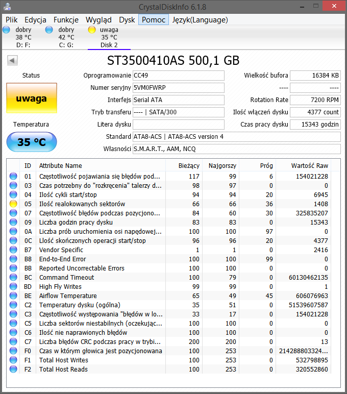

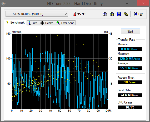

Podczas kopiowania danych z dysku HDD Seagate Barracuda 7200.12 ST3500410AS 500GB 7200 RPM 16MB Cache SATA 3.0Gb/s 3.5" zauważyłem, że transfer jest bardzo powolny:
Testy w HDTune weszły nieciekawie:
Smart wykazał 970 uszkodzonych i relokowanych sektorów, po przekopiowaniu plików, i  zerowamu ich liczba wzrosła i wyglądała tak:

Iloś remapowanych sektorów jest duża, przy takiej ilości wysoce prawdopodobne jest, że to będzie postępować. Uważam, że bezpośrednio program SeaTools nie zawinił. Po prostu następuje naturalna dalsza degradacja nośnika.

Ja nie bardzo rozumiem Twojego zdziwienia odnośnie tego, że nie było problemów z pierwszymi logicznymi sektorami dysku. Rownie dobrze moglbys napisac, ze jeszcze pare miesiecy temu nie było ani jednego uszkodzonego sektora. Pisze Ci, ze degradacja Twojego nosnika następuje. Masz realokowane niemal 1,5k sektorów. To bardzo dużo. Zawieszanie się dysku też źle rokuje. Dlatego to, że nastąpiło to po SeaTools to tylko przypadek. Ewnetualnie pewne procedury spowodowały tylko powiększenie i tak juz sporych problemów. Migol21 na elektrodzie może to potwierdzić. W zasadzie on jest przedstawicielem Seagate Polska, moze cos wiecej doradzi.

Rozumiem, ze zabawe traktujesz czysto hobbystycznie, ale tu nie ma co wskrzeszać. Dysk jest trupem  i to fakt. Zwroc uwage na to, czego nie zauwazylem wczesniej - ze przed zerowaniem miales tylko 960 badow, a po - niecałe 1,5k. Bady postepuja lawinowo. To, ze nie czyta SMARTu tez jest spowodowane uszkodzeniem czy to mechaniki czy powierzchni. Z tej maki chleba nie bedzie. I nic tu nie pomoze. Tymbardziej, ze pula adresow zapasowych sie wyczerpuje albo sie juz wyczerpala. Temat jest wyczerpany.
