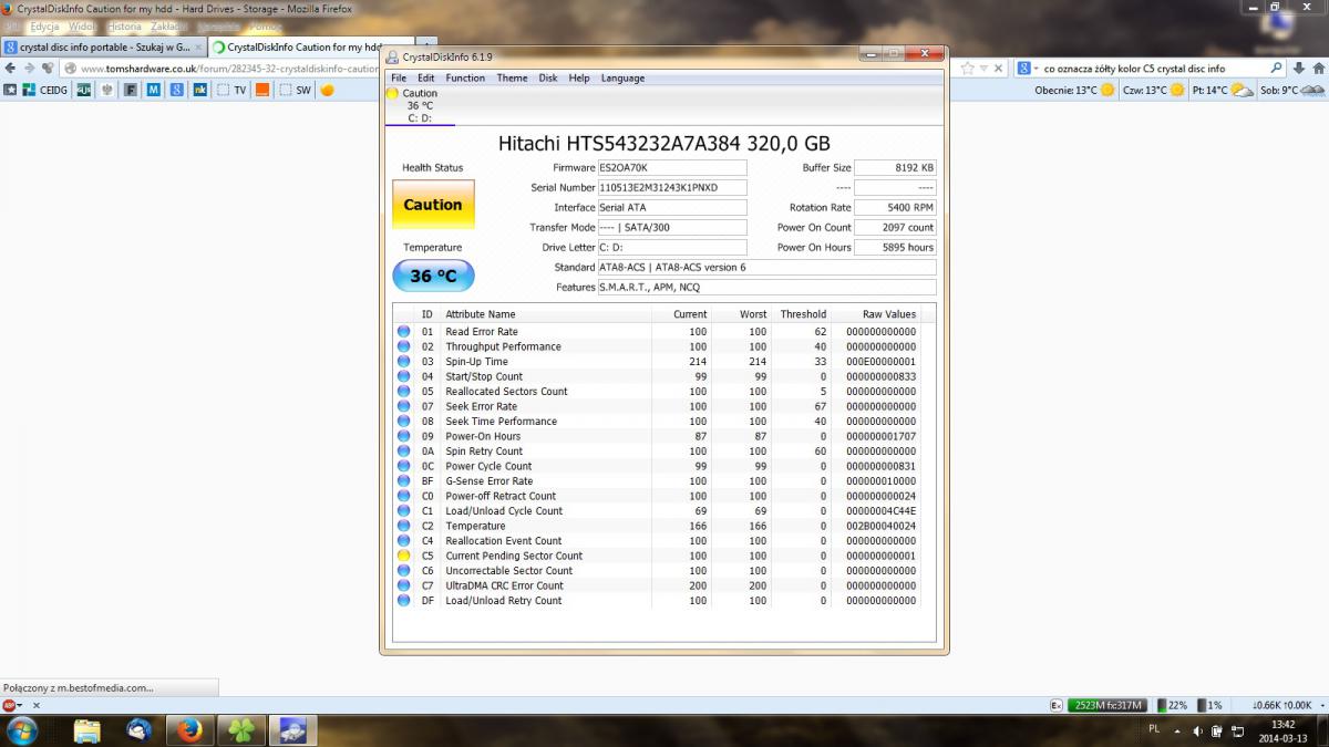

mojomr Opublikowano 13 Marca 2014 Zgłoś Udostępnij Opublikowano 13 Marca 2014 Cześć wszystkim, Laptop nagle zaczął mi się wyłączać bez ostrzeżenia. Tak po prostu - jakby prądu zabrakło a bateria nie działała. Zapuściłem CDI i wyszło to, co na obrazku. Można coś z tym zrobić? Naprawić, poprawić, obejść? Najchętniej bez formatu, rzecz jasna. Może ktoś zerknąć i zinterpretować obrazek? Jest źle? Bardzo źle? Tragicznie? Pzdr Odnośnik do komentarza
wieslaw531 Opublikowano 13 Marca 2014 Zgłoś Udostępnij Opublikowano 13 Marca 2014 Ogólnie nie jest źle. Ale poczytaj zasady działu i zrób testy w HDTune. Nie używaj lapka do tłuczenia orzechów. Jak chcesz zobaczyć historię to zmień ustawienia RAW na DEC i zobacz parametr BF. Wstrząsy i wibracje. Odnośnik do komentarza

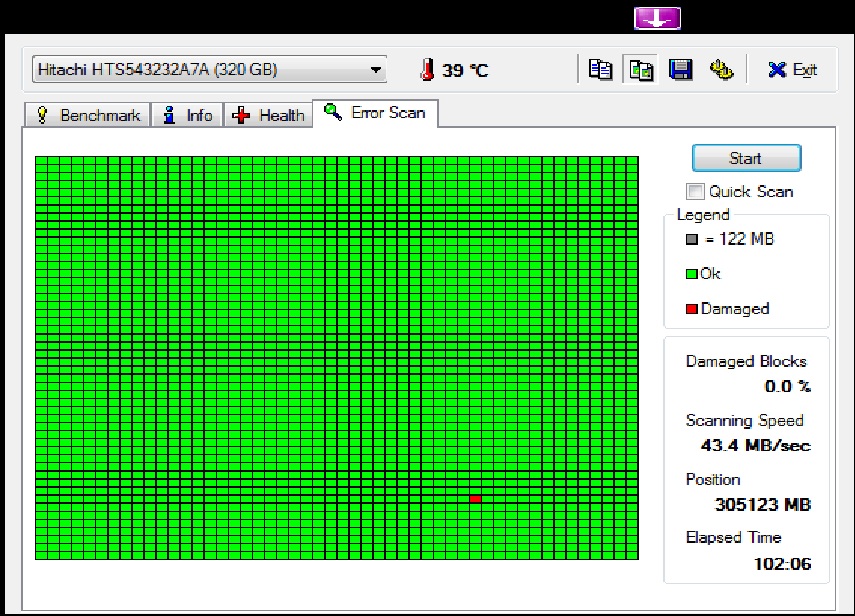

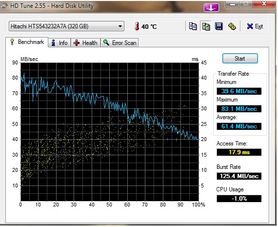

mojomr Opublikowano 13 Marca 2014 Autor Zgłoś Udostępnij Opublikowano 13 Marca 2014 Testy z HDTune w załączeniu. Zerkniesz doświadczonym okiem? O tyle dziwne, że to laptop do pracy biurowej, jedyne co, to jeździ w bagażniku (w torbie), mógł się przewrócić parę razy na zakrętach, ale to wszystko. Generalnie stoi na biurku i tyle. Inna sprawa, że użytkuję go intensywnie, praktycznie jest wyłączony tylko na kilka godzin nocnych. Dziś wyłączył mi się znowu. Konwertowałem film, obciążenie procka dość spore i nagle, bez ostrzeżenia, trzask: głuchy i ślepy. Co dalej, Wiesław? Zostawić jak jest? Czym to grozi? W dzienniku zdarzeń nie widzę nic szczególnego (albo źle patrzę ) Pomyślałem o wymianie dysku. Da się to zrobić? Takie proste przenosiny 1:1 (laptop ten sam, ta sama konfiguracja, tylko dysk inny)? Odnośnik do komentarza
wieslaw531 Opublikowano 14 Marca 2014 Zgłoś Udostępnij Opublikowano 14 Marca 2014 jeździ w bagażniku (w torbie) To może być przyczyna parametru BF. Jeździ to się trzęsie i obrywa mechanika dysku. Po włączeniu prawdopodobnie wibruje i stąd efekt. W takich zastosowaniach (przy ewentualnej zmianie) proponuję zainwestować w dysk z jakiejś serii konstrukcyjnej z dobrą mechaniką. Osobiście mam przekonanie do WD z serii Black (żadne green, blue). To tylko przykład. obciążenie procka dość spore i nagle, bez ostrzeżenia, trzask: głuchy i ślepy A to może mieć przyczynę w temperaturach procka, chipsetu, grafiki. Odnośnik do komentarza
