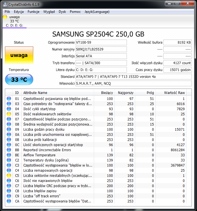

picasso Opublikowano 15 Marca 2014 Zgłoś Udostępnij Opublikowano 15 Marca 2014 To w ogóle nie wygląda na problem infekcji (w logu tylko drobnostka z user.js w Firefox - na teraz nieistotna), a pierwszy etap usterki występuje przed ładowaniem Windowsa: Podczas uruchamiania się komputera, często traci on sygnał, tak jakby nie docierał on do monitora (...) Poza tym system często wykrzacza się przy więkrzym obciążeniu, sam sprzęt jest kilkuletni, jednak konfiguracja powinna radzić sobie bez problemu z takimi procesami. Komp od dłuższego czasu jest przeraźliwie wolny. W Dzienniku zdarzeń błędy złych bloków dysku: System errors: ============= Error: (02/25/2014 07:08:43 PM) (Source: Disk) (User: ) Description: W urządzeniu \Device\Harddisk0\DR0 wystąpił zły blok. Temat przenoszę do działu Hardware. Materiały wymagane działem: KLIK. . Odnośnik do komentarza
saracen32 Opublikowano 15 Marca 2014 Autor Zgłoś Udostępnij Opublikowano 15 Marca 2014 Witam Dzięki za analizę logów oraz przeniesienie do odpowiedniego działu, poniżej załączam niezbędne w dziale informacje, folder C:\Windows\Minidump jest pusty. Pozdrawiam saracen32 Odnośnik do komentarza
Anonim8 Opublikowano 15 Marca 2014 Zgłoś Udostępnij Opublikowano 15 Marca 2014 Dysk masz w kiepskim stanie. Zrób kopie danych i zacznij się rozglądać za nowym dyskiem. Odnośnik do komentarza
