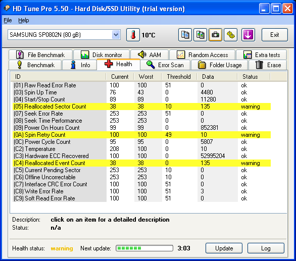

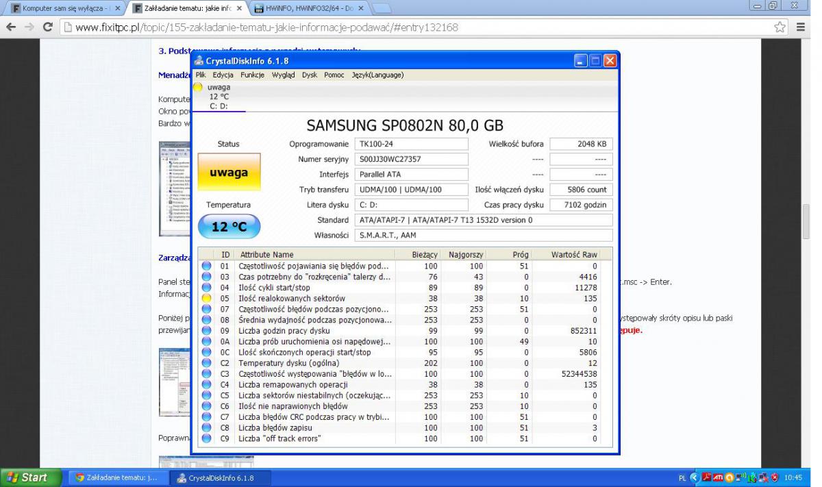

muzyk75 Opublikowano 21 Lutego 2014 Zgłoś Udostępnij Opublikowano 21 Lutego 2014 Pokaż obrazek z CrystalDiscInfo i HDWInfo. Dział Hardware: http://www.fixitpc.p...rmacje-podawać/ Na dysku twardym : Relokowane sektory + możliwe problemy z mechaniką dysku. W dziale Hardware specem od tego jest Wiesław 531 Odnośnik do komentarza

Myszor Opublikowano 22 Lutego 2014 Autor Zgłoś Udostępnij Opublikowano 22 Lutego 2014 Screen z CrystalDiscInfo dodaję w załączniku, nie mogłem wykonać testy programem HDWInfo, włączyłem program, uruchomiłem grę aż tu nagle po wczytaniu mapy komputer stanął, klawiatura nie dawała znaków tak samo mysz, więc został reset. Co dalej wykonać bo już nie wiem co powoduje te wyłączania, ale dziwi mnie to że komputer wyłącza się normalnie, nie staje w miejscu tylko widać trwa zamykanie systemu winodws.... Jestem bezradny, ale najciekawsze w wszystkim jest to, że wczoraj grałem ponad 2 godziny i nic się nie dziło, wieczoram postanowiłem sprawdzić prądy zasilacza miernikiem, włączyłem kompa i niezdąrzyłem sprawdzić napięc bo komputer się wyłączył, działał z minutę. Odnośnik do komentarza

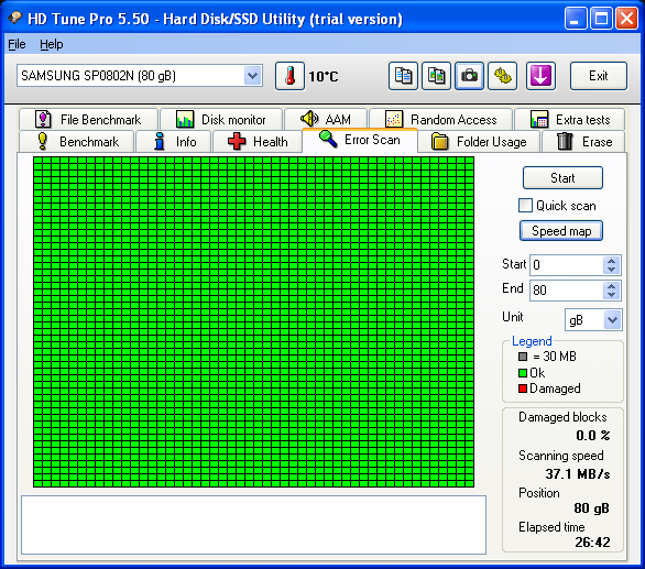

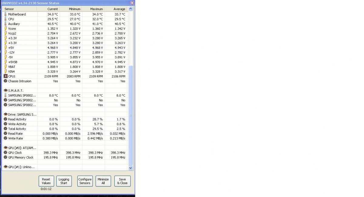

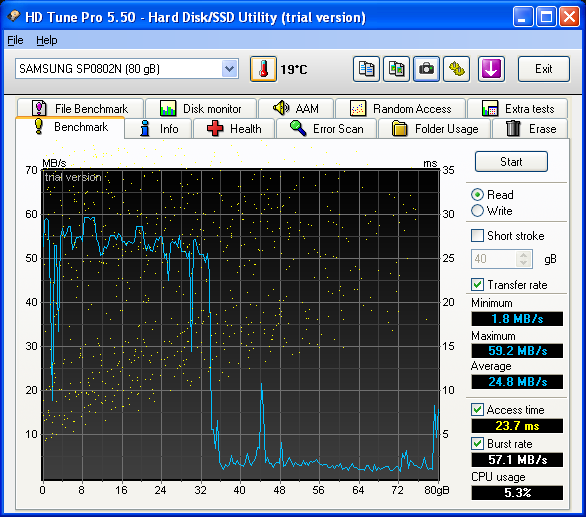

wieslaw531 Opublikowano 22 Lutego 2014 Zgłoś Udostępnij Opublikowano 22 Lutego 2014 (edytowane) 135 realokowanych sektorów i zostało chyba 10. Czy to nie jest SSD - chyba tak. Jeżeli na gwarancji to reklamuj. KLIK Pokaż ponownie Benchmark, Error Scan (HDTune) ale tak jak to powinno być zrobione. Popatrz na poprzedni swój obrazek - uruchomiłem, odpaliłem grę!!! HWInfo - System Summary + pełny Sensors. Edytowane 22 Lutego 2014 przez wieslaw531 Odnośnik do komentarza
Myszor Opublikowano 22 Lutego 2014 Autor Zgłoś Udostępnij Opublikowano 22 Lutego 2014 (edytowane) Co do dysku to jest to zwykły dysk talerzowy zwykły HDD, ale ma on już sporo lat, bo jakiś czas temu właściciel tego komputera go kupił go latem zeszłego roku i nie wiadomo jak było do końca z jego sprawnością. Co do screenów z programów to postaram przedstawić się je jeszcze dzisiaj. Edit Dzisiaj wykonałem jeszcze raz pomiary programami, mam nadzieję że teraz będzie dobrze. Sensor - http://www31.zippyshare.com/v/24921698/file.html Hwinfo - http://www4.zippyshare.com/v/79963894/file.html Edytowane 23 Lutego 2014 przez Myszor Odnośnik do komentarza

wieslaw531 Opublikowano 23 Lutego 2014 Zgłoś Udostępnij Opublikowano 23 Lutego 2014 (edytowane) Nominalnie powinna mieć powyżej 3,2 V - u Ciebie 1,8 V - to podtrzymanie BIOS. Czasami przyczyny są bardzo dziwne. Zasilacz raczej daje poprawne napięcia - chociaż nie widać tu + 12 V. Jeśli masz dostęp do jakiegoś miernika to sprawdź tą wartość i przy okazji inne napięcia 3,3; 5 V. Po wymianie baterii - jeżeli dalej będzie problem zrób loga z Sensors - KLIK. Post #4. Edytowane 23 Lutego 2014 przez wieslaw531 Odnośnik do komentarza

Myszor Opublikowano 23 Lutego 2014 Autor Zgłoś Udostępnij Opublikowano 23 Lutego 2014 Dziwna sprawa bo spradziłem baterykę miernikiem i pokazuje 3.04/05 V Odnośnik do komentarza
wieslaw531 Opublikowano 23 Lutego 2014 Zgłoś Udostępnij Opublikowano 23 Lutego 2014 To też zbyt mało. Kończy się. trwa zamykanie systemu Przed zamknięciem systemu zobacz w Menadżerze Zadań co tam jest aktywne. Zrób test z postu #15. Odnośnik do komentarza
