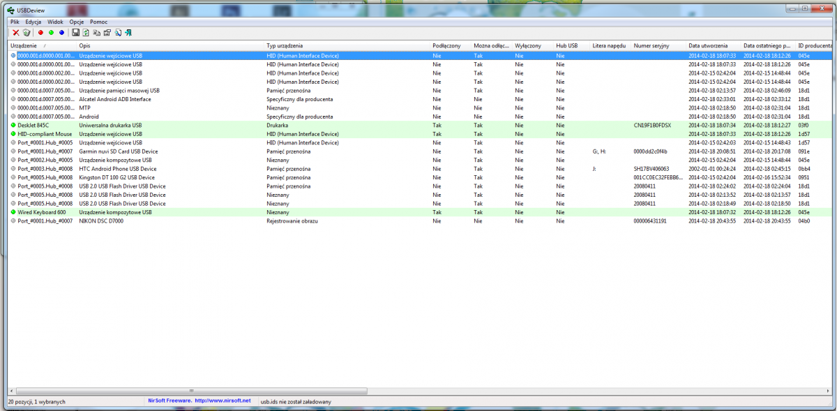

wieslaw531 Opublikowano 18 Lutego 2014 Zgłoś Udostępnij Opublikowano 18 Lutego 2014 Pobierz USBDeview - KLIK - poczytaj na stronie jak działa - zainstaluj - uruchom - podepnij aparat i pokaż obrazek. Odnośnik do komentarza

wieslaw531 Opublikowano 18 Lutego 2014 Zgłoś Udostępnij Opublikowano 18 Lutego 2014 (edytowane) W MU - Kontrolery USB - każda gałąź - PPM - Właściwości - Szukaj Zarządzanie energią - jeżeli jest gdzieś ptaszek przy Zezwalaj na oszczędzanie energii to go usuń. Aparat ma sterowniki w swoim oprogramowaniu. Na obrazku z USBDeview przewiń okno w prawo i zobacz gdzie dokładnie aparat jest podłączany. Edytowane 18 Lutego 2014 przez wieslaw531 Odnośnik do komentarza

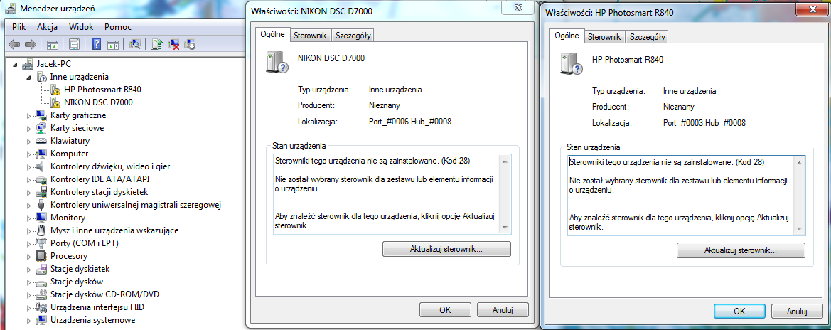

wieslaw531 Opublikowano 19 Lutego 2014 Zgłoś Udostępnij Opublikowano 19 Lutego 2014 Framework 4.5 z aktualizacjami? Podepnij aparat i pokaż Menadżer Urządzeń. Odnośnik do komentarza
fakensons Opublikowano 19 Lutego 2014 Autor Zgłoś Udostępnij Opublikowano 19 Lutego 2014 Tak. Odnośnik do komentarza
