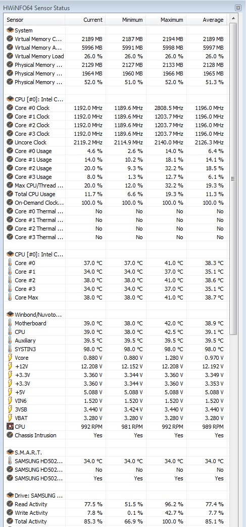

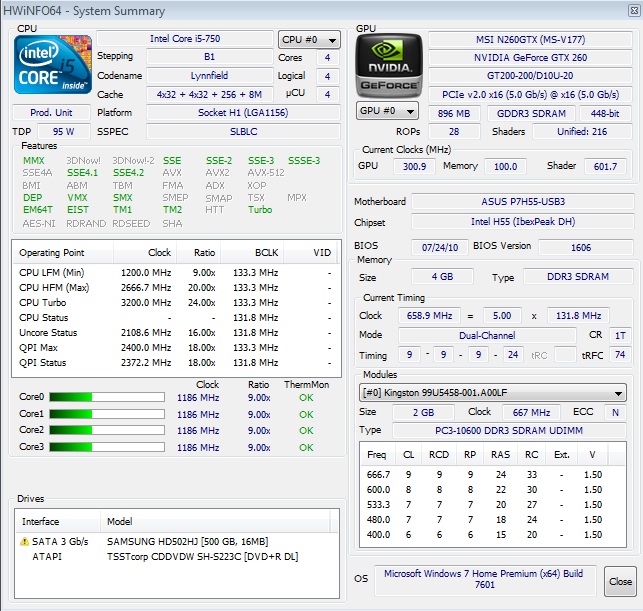

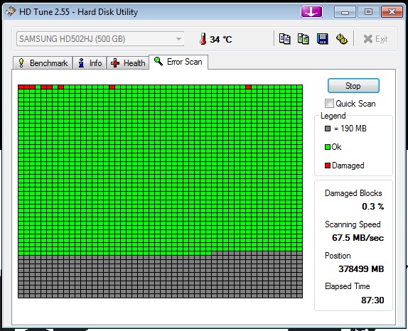

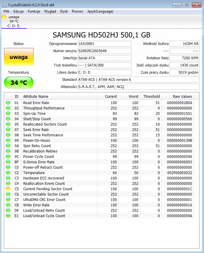

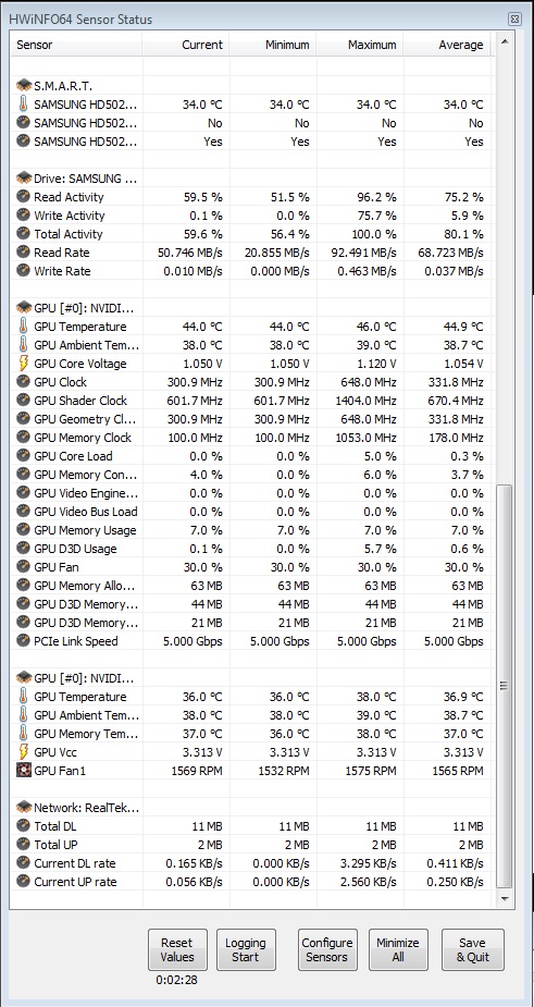

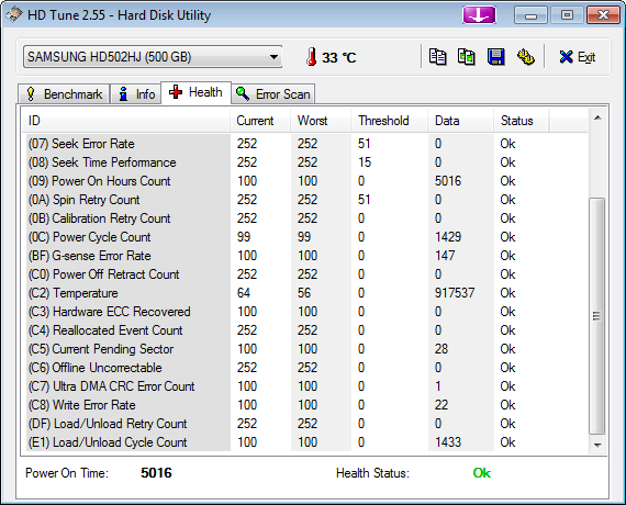

wieslaw531 Opublikowano 16 Lutego 2014 Zgłoś Udostępnij Opublikowano 16 Lutego 2014 Podaj wg. opisu - KLIK : Obrazki System Summary, Sensors - z HWInfo, Benchmark oraz Error Scan - z HDTune, SMART z CrystalDiskInfo. Odnośnik do komentarza

wieslaw531 Opublikowano 16 Lutego 2014 Zgłoś Udostępnij Opublikowano 16 Lutego 2014 Kopiuj ważne dane na zewnętrzny nośnik i kupuj nowy dysk. Widzisz te czerwone prostokąty w Error Scan - one są na początku dysku tam gdzie pliki systemowe. Dysk padnie i osobiście nie radzę go naprawiać w sytuacji kiedy uszkodzenia są w tym miejscu. Może ewentualnie być wykorzystany jako zapasowy ale nie dla ważnych danych - oczywiście po zerowaniu i remapowaniu w MHDD. Odnośnik do komentarza

wieslaw531 Opublikowano 16 Lutego 2014 Zgłoś Udostępnij Opublikowano 16 Lutego 2014 Napięcia wg Sensors są poprawne. Te dyski, które podpinałeś dodatkowo mają własne zasilacze czy korzystają tylko z USB? Co do MHDD Po zerowaniu i remapie dysk będzie się psółnadal czy jest możliwe że mu sie poprawi? Popatrz na obrazek. Zaczyna padać od początku - bardzo możliwe, że to skutek wstrząsów jakie ma za sobą - 147 oraz jeden błąd związany z kablem sygnałowym. Mogłeś uszkodzić mechanikę dysku i będzie coraz gorzej. Odnośnik do komentarza

wieslaw531 Opublikowano 16 Lutego 2014 Zgłoś Udostępnij Opublikowano 16 Lutego 2014 (edytowane) 147 zarejestrowanych to wstrząsy w czasie pracy lub wibracje z powodu wad konstrukcji, tego modelu, tego egzemplarza itd. To może zdiagnozować tylko serwis. Podłączanie urządzeń do USB - nigdy nie stosuj do tego celu sąsiednich gniazd USB tylko z różnych par (opis w manualu) ponieważ zasilane są parami z tego samego źródła. Wszystko co na USB ZAWSZE - Bezpieczne odłączanie aż do komunikatu a szczególnie dotyczy to dysków (mają bufor zapisu). Na dysk systemowy nie radzę dysków np. wg. WD typu Green, Blue tylko Black. Generalnie - żadne ekologiczne. Edytowane 16 Lutego 2014 przez wieslaw531 Odnośnik do komentarza
