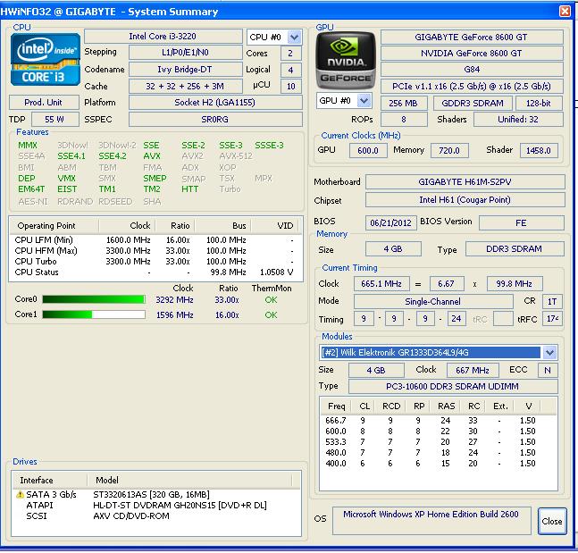

Anonim8 Opublikowano 16 Lutego 2014 Zgłoś Udostępnij Opublikowano 16 Lutego 2014 Twoje problemy mogą się wiązać z kiepskim stanem dysku. Error: (02/15/2014 09:56:33 PM) (Source: Application Error) (User: )Description: Aplikacja powodująca błąd hoarder_v0.9.exe, wersja 4.1.5.1944, moduł powodujący błąd hoarder_v0.9.exe, wersja 4.1.5.1944, adres błędu 0x001758c0.Przetwarzanie zdarzenia określonego nośnika dla [hoarder_v0.9.exe!ws!]Error: (02/15/2014 08:43:07 PM) (Source: Application Hang) (User: )Description: Aplikacja zawieszająca kenshi0.45.0.exe, wersja 0.45.0.0, moduł zawieszenia hungapp, wersja 0.0.0.0, adres zawieszenia 0x00000000.Error: (02/15/2014 08:42:29 PM) (Source: Application Hang) (User: )Description: Aplikacja zawieszająca kenshi0.45.0.exe, wersja 0.45.0.0, moduł zawieszenia hungapp, wersja 0.0.0.0, adres zawieszenia 0x00000000.Error: (02/15/2014 08:54:23 PM) (Source: 0) (User: )Description: 0xC0000001HarddiskVolume2Error: (02/15/2014 08:54:23 PM) (Source: 0) (User: )Description: 0xC0000001HarddiskVolume1 Zrób skany dysku HDTune, przedstaw smart i ogólne informacje o sprzęcie HWinfo. https://www.fixitpc.pl/topic/155-zak%C5%82adanie-tematu-jakie-informacje-podawa%C4%87/ Odnośnik do komentarza
fatymid Opublikowano 16 Lutego 2014 Autor Zgłoś Udostępnij Opublikowano 16 Lutego 2014 Pierwsze 3 błędy pochodzą z przerwanych instalacji (zawieszenie). Na razie wrzucam screeny, HDtune zajmę się jutro. Odnośnik do komentarza

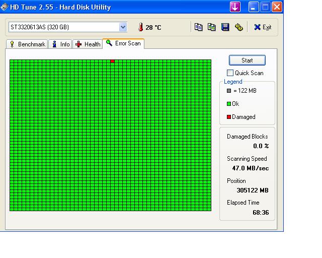

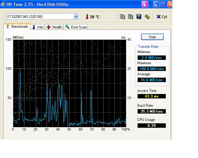

fatymid Opublikowano 17 Lutego 2014 Autor Zgłoś Udostępnij Opublikowano 17 Lutego 2014 Screen z HDtune. Program za pierwszym razem nie chciał skanować READ ERROR, zaskoczyło za drugim. Podczas skanowania wszystkie programy były wyłączone, oprócz avasta, który nie chciał się wyłączyć, więc pozbawiłem go czasowo funkcji. Odnośnik do komentarza

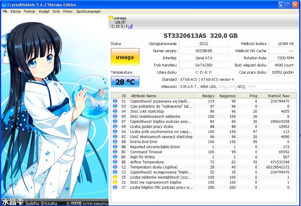

Anonim8 Opublikowano 18 Lutego 2014 Zgłoś Udostępnij Opublikowano 18 Lutego 2014 Są błędy, co widać w CrystalDiskInfo. Bardzo wolny transfer, co widać po HDTune. Czekaj na odpowiedzi innych. Odnośnik do komentarza

wieslaw531 Opublikowano 18 Lutego 2014 Zgłoś Udostępnij Opublikowano 18 Lutego 2014 Skoro masz problem z MHDD to pokaż obrazek z ErrorScan z HDTune. Benchmark wykonany w złych warunkach. Poczytaj w zasadach działu jak to dobrze zrobić - KLIK. Odnośnik do komentarza
fatymid Opublikowano 18 Lutego 2014 Autor Zgłoś Udostępnij Opublikowano 18 Lutego 2014 Przeczytałem. Jak już napisałem: podczas skanowania wszystkie programy były wyłączone, oprócz avasta, który nie chciał się wyłączyć, więc pozbawiłem go czasowo funkcji. Na innym forum padło, że dysk do wymiany. Czy to prawda? Prędkość podczas skanu skakała między 90 a 40. Dodam, że już wcześniej było ustawione IDE. Nie wspomniałem, że format zrobiłem ze względu na BS. Taki problem pojawiał się od lat, aż padło całkowicie. Do wymiany płyta główna, miałem nadzieję na święty spokój... Odnośnik do komentarza
wieslaw531 Opublikowano 18 Lutego 2014 Zgłoś Udostępnij Opublikowano 18 Lutego 2014 Powtórz Benchmark. A na dysku 1 sektor do remapowania w MHDD ale to działanie ryzykowne. Do wykonania konieczny zrzut ważnych danych na inny nośnik. Odnośnik do komentarza
fatymid Opublikowano 19 Lutego 2014 Autor Zgłoś Udostępnij Opublikowano 19 Lutego 2014 Zadanie niewykonalne. Tak jak wcześniej pojawia się READ ERROR TEST ABORTED, ale tym razem ponowne uruchomienie programu czy reinstall nie pomagają. Odnośnik do komentarza
