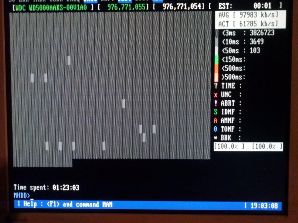

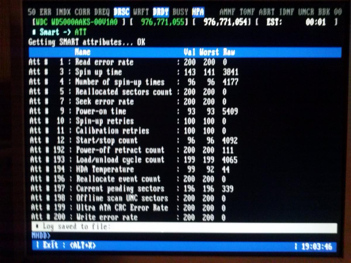

spawciu Opublikowano 14 Lutego 2014 Autor Zgłoś Udostępnij Opublikowano 14 Lutego 2014 Wszystko wykonane w/g wskazówek postu #14, zrzuty poniżej. Co do wątpliwości w kwestii MHDD z Hirens Boot - podaję w celach informacyjnych - ta sama płyta działa bez zarzutu w kilku innych komputerach, ale nie w 2 egzemplarzach które miałem pod ręką ... Pozdrawiam Odnośnik do komentarza
wieslaw531 Opublikowano 14 Lutego 2014 Zgłoś Udostępnij Opublikowano 14 Lutego 2014 Te dwa obrazki przeczą sobie jeżeli wykonałeś działania dokładnie wg. kolejności. W którym momencie wykonałeś SMART? Odnośnik do komentarza
spawciu Opublikowano 14 Lutego 2014 Autor Zgłoś Udostępnij Opublikowano 14 Lutego 2014 Te dwa obrazki przeczą sobie jeżeli wykonałeś działania dokładnie wg. kolejności. W którym momencie wykonałeś SMART? Te dwa zrzuty odziela tylko jedno kliknięcie F8. Pierwszy zrzut po zakończeniu skanowania F4+F4 (tu jako druga fotka) drugi zrzut po kliknięciu F8. Wszystko w/g instrukcji z postu 14, krok po kroku z wydrukowaną instrukcją w ręku. Skanowanie z postu #24 zrobione tuż przed wszystkimi operacjami, po udanym wejściu do programu MHDD. Nie ma mowy o pomyłce! EDIT: Proszę zwrócić uwagę na zegary. Odnośnik do komentarza
wieslaw531 Opublikowano 14 Lutego 2014 Zgłoś Udostępnij Opublikowano 14 Lutego 2014 Drugi obrazek wykonany w MHDD po kolejno: erase, remap, skan? I po tych działaniach F8? Odnośnik do komentarza
spawciu Opublikowano 14 Lutego 2014 Autor Zgłoś Udostępnij Opublikowano 14 Lutego 2014 Tak, dokładnie w/g procedury. Po zakończeniu działań fotki wrzucone tu. Odnośnik do komentarza
wieslaw531 Opublikowano 14 Lutego 2014 Zgłoś Udostępnij Opublikowano 14 Lutego 2014 Nie potrafię wytłumaczyć tego efektu. Skan finalnie pokazuje bardzo dobre parametry dysku a SMART wywala 339 sektorów oczekujących na remapowanie - o 10 więcej niż wcześniej . Odnośnik do komentarza
