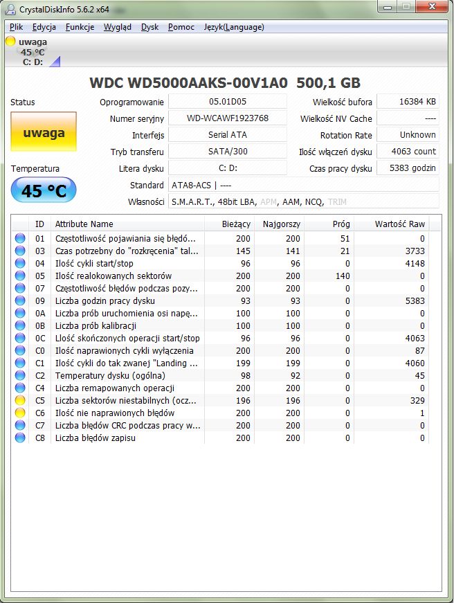

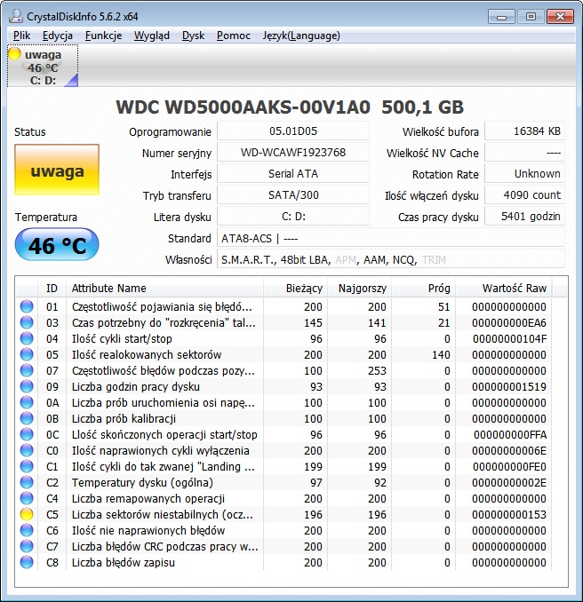

S1944 Opublikowano 12 Lutego 2014 Zgłoś Udostępnij Opublikowano 12 Lutego 2014 Kolega muzyk75 proponuje wykonywać te zabawy na uszkodzonym dysku? C5 – 329 329 sektorów z błędami kwalifikuje dysk do natychmiastowej kopii danych i systemu na zewnętrzny nośnik i pełną diagnostykę np. MHDD, ViVard, HDAT2 z płyty bootowalnej. Dysk powinien zostać wyzerowany. Jeśli część sektorów powinna być remapowana, należy sprawdzić gwarancję lub zakupić nowy dysk na system. MHDD wymaga ustawienia kontrolera dysków w IDE, pozostałe obsługują SATA. Jednak scan powierzchni dysku winno się wykonywać przy pomocy MHDD i pokazać zdjęcie na forum po zerowaniu. Odnośnik do komentarza

wieslaw531 Opublikowano 12 Lutego 2014 Zgłoś Udostępnij Opublikowano 12 Lutego 2014 Poza tym co napisał S1944 zalecałbym dodatkowo poprawę chłodzenia - 45 st C to wg mnie granica eksploatacyjna. Odnośnik do komentarza

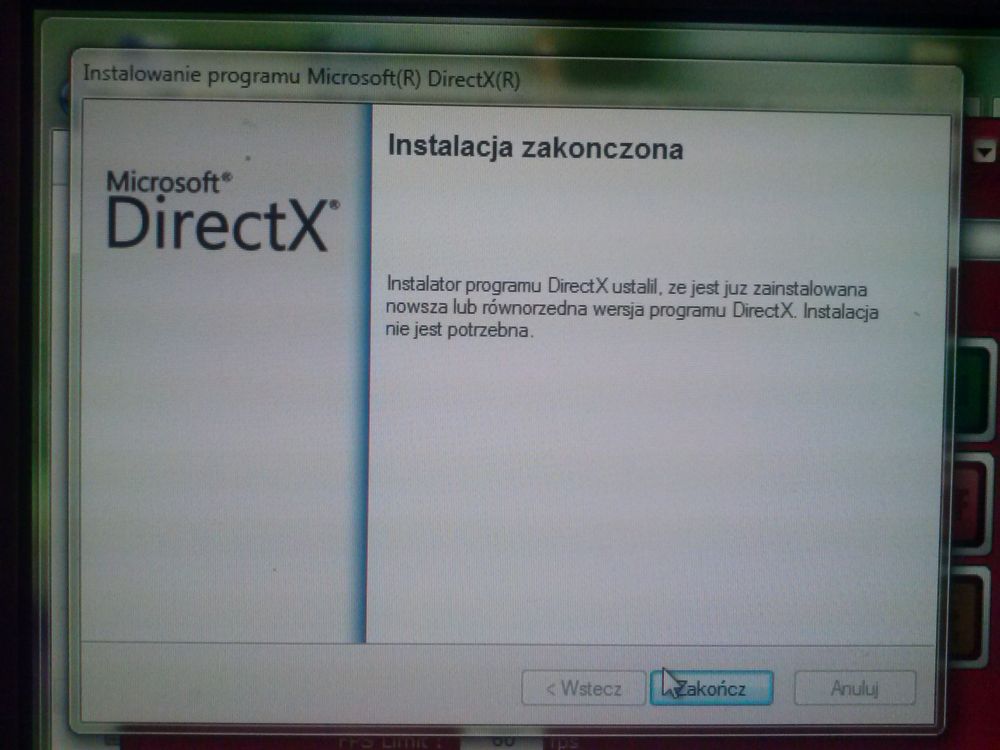

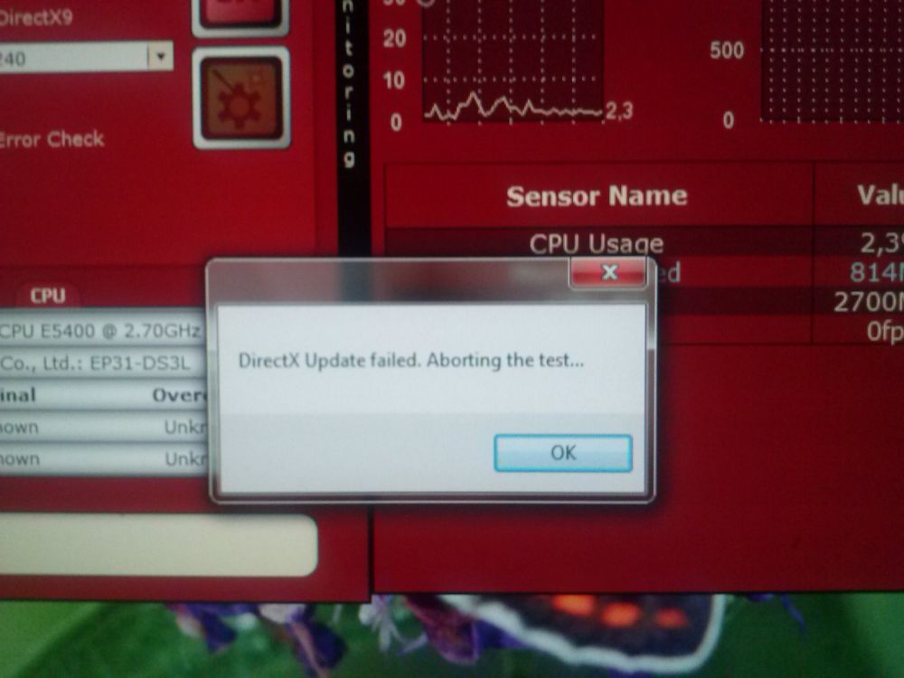

spawciu Opublikowano 12 Lutego 2014 Autor Zgłoś Udostępnij Opublikowano 12 Lutego 2014 @spawciu - pogadaj z kolegą i zacznij kopiować to co chcesz zachować na pendrive. Pytanie: kolega ma płytę instalacyjną Windows 7, czy robił płytki recovery? OK, dane zostaną zrzucone. System stawiany był z oryginalnej płyty instalacyjnej, którą dostarczy jutro. Sprawa Directx straciła w takim razie aktualność i zwrócę na to uwagę po postawieniu nowego systemu. Jako ciekawostkę mogę dodać informację w trakcie uruchamiania benchmarka (wersja portable ze strony autorskiej) OCCT - wyrzuca komunikat, że wersja directx jest aktualna. Natomiast próba odpalenia samego benchmarka kończy się błędem "Update fail ...". Ale tym przyjdzie czas zająć się później. Co do naprawy dysku - prośba o jasne i proste instrukcje łopatologiczne, bez tego ciężko będzie coś podziałać. Pozdrawiam i dziękuję za dotychczasową pomoc. @wiesław531 - może to skutek usterki? Sprawa do zaobserwowania po skutecznej naprawie dysku. Odnośnik do komentarza

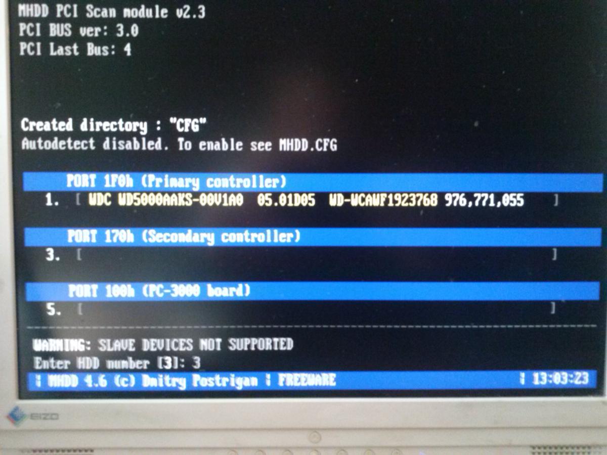

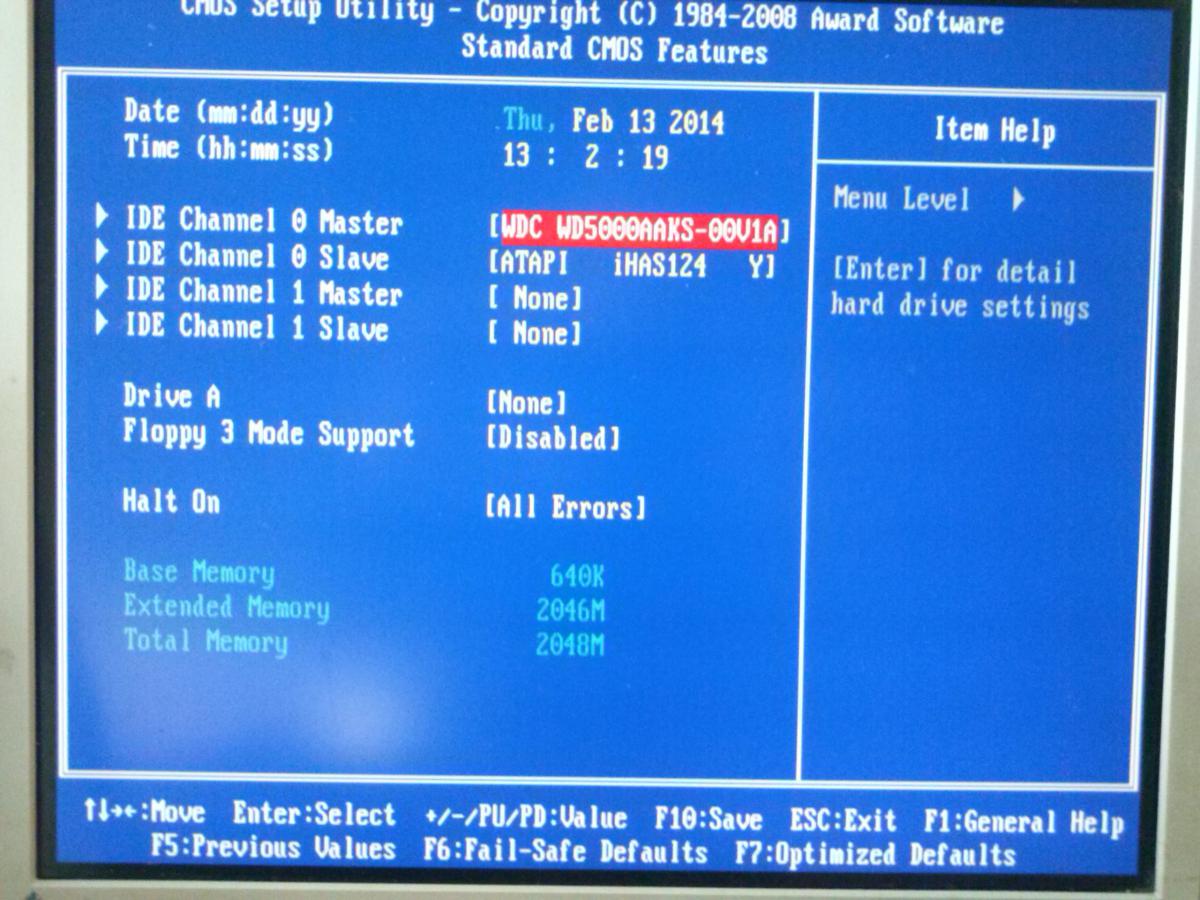

spawciu Opublikowano 12 Lutego 2014 Autor Zgłoś Udostępnij Opublikowano 12 Lutego 2014 Mam problem z ustawieniem kontrolera dysku, a w zasadzie z wykryciem dysku w MHDD. Płyta gł. to: GA-EP31-DS3L, dysk wpięty w gniazdo Sata2-0; jest jeszcze: Sata2-1, 2-2, 2-3. Nie wiem czy dobrze to ustawiam, załączam zrzut Odnośnik do komentarza
wieslaw531 Opublikowano 13 Lutego 2014 Zgłoś Udostępnij Opublikowano 13 Lutego 2014 Problem jest taki, że manual do tej płyty opisuje tylko montaż komponentów. Brak opisu BIOS. Musisz poczytać w papierowym manualu ustawienia BIOS w zakresie kontrolera. To kombinacje raczej w prezentowanym obrazku - prawa strona HELP przysłonięta. Po detekcji w MHDD dysk nie będzie występował na 1 czy 2 pozycji ale raczej np. na 6. Szukaj go i eksperymentuj z ustawieniami kontrolera. Odnośnik do komentarza

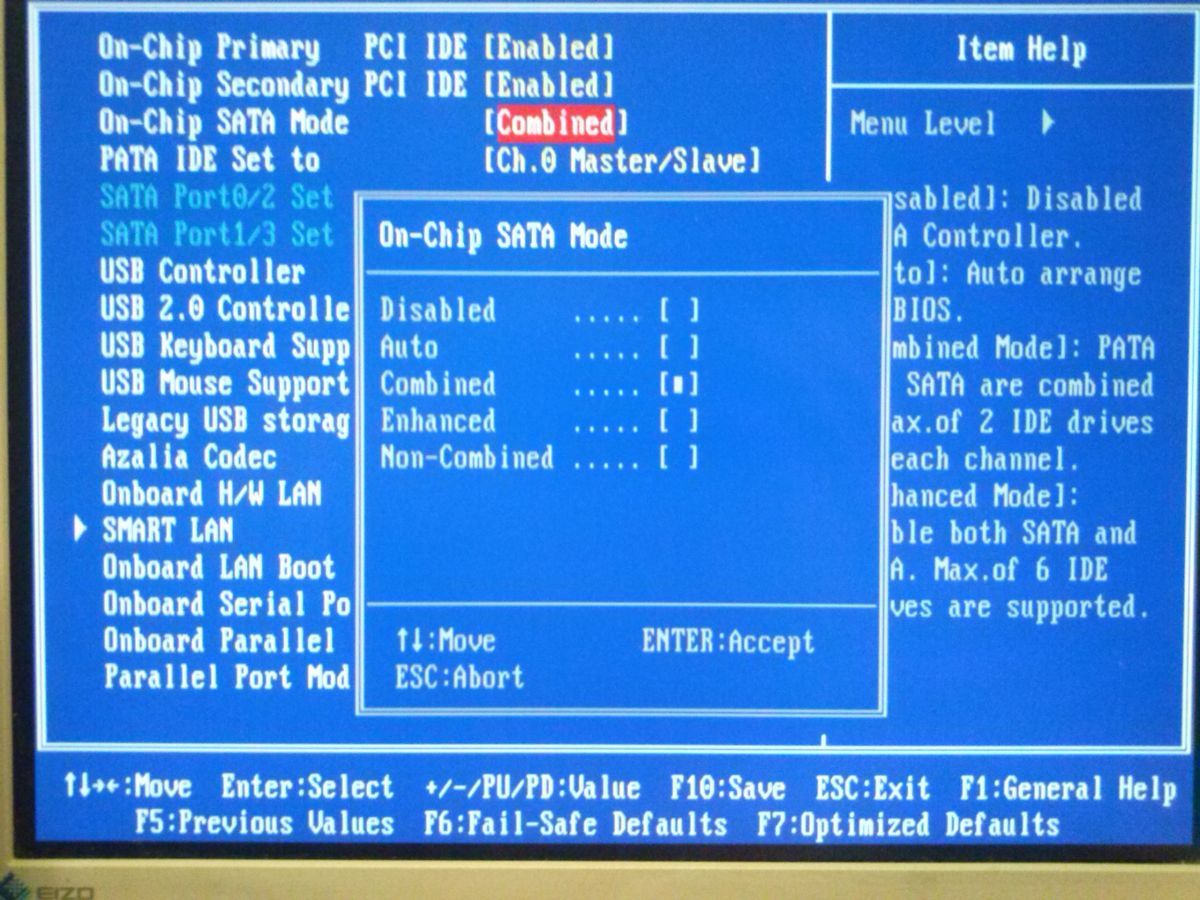

spawciu Opublikowano 13 Lutego 2014 Autor Zgłoś Udostępnij Opublikowano 13 Lutego 2014 Pod tym linkiem jest cały podręcznik wraz z ustawieniami BIOS-u płyty GA-EP31-DS3L: http://download1.gigabyte.eu/Files/Manual/motherboard_manual_ga-ep31-ds3l_2.1_e.pdf Próbowałem podłączyć dysk pod inną płytę: MS-7046 VER:1 ale też był problem z detekcją dysku w programie MHDD. Poniżej link do opisu tejże płyty: http://217.110.237.70/Manuals/7046-englv1.0-MS-7046.pdf Odnośnik do komentarza
wieslaw531 Opublikowano 13 Lutego 2014 Zgłoś Udostępnij Opublikowano 13 Lutego 2014 Mam mało czasu i znikam. Str. 39 Manuala. On-CHIP SATA Mode - Combined lub Non-Combined I dalej w zależności od ustawień zmieniaj : PATA-IDE Set to oraz SATA Port 0/2 Set to. Ustawienia są wzajemnie powiązane. Po zmianach musisz widzieć ten dysk na pierwszej stronie BIOS. Odnośnik do komentarza

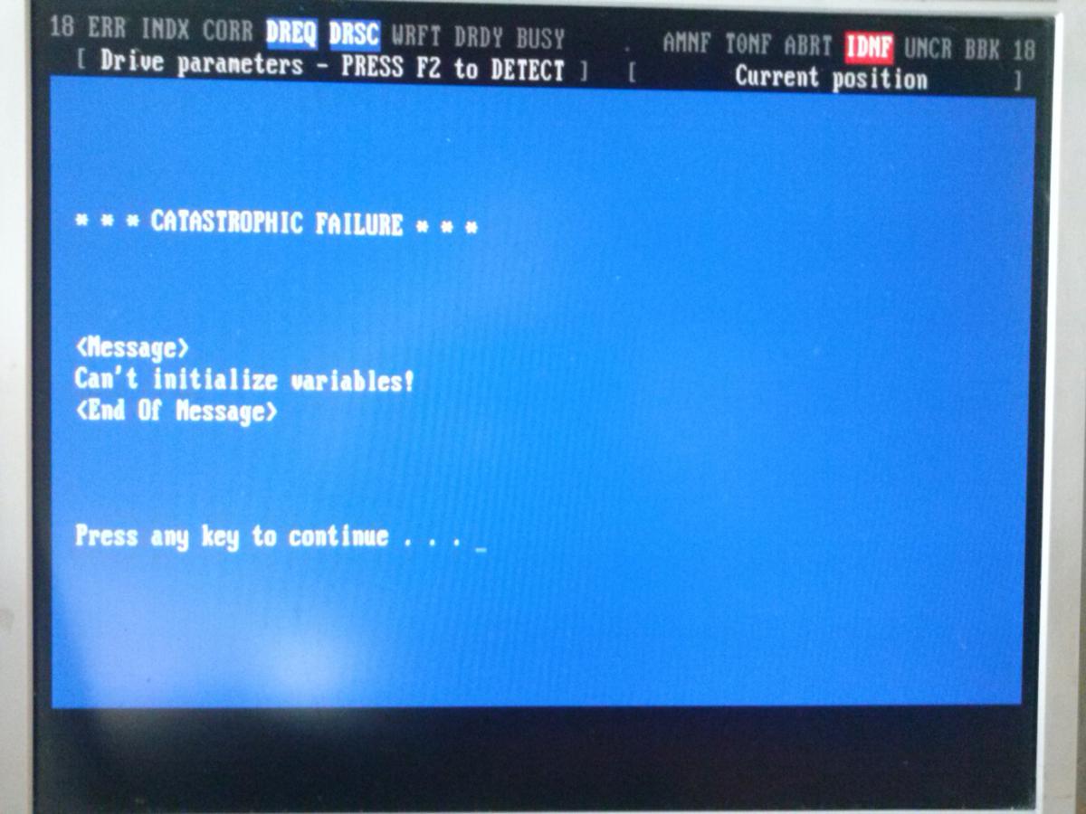

spawciu Opublikowano 13 Lutego 2014 Autor Zgłoś Udostępnij Opublikowano 13 Lutego 2014 Używam wielu ustawień, sprawdziłem już chyba wszystkie. Do wykrycia przez MHDD dochodzi prawie w każdym ustawieniu i to na 1-szej pozycji, jedynie w opcji "Auto" - wykrywany jest na 6 miejscu (ostatnim). Problem jest w tym, iż po wybraniu dysku i naciśnięciu "Enter" pojawia się plansza błędu. W BIOS-ie dysk jest wykrywany prawidłowo, nic już z tego nie rozumiem. Popróbuję na drugiej płycie. Pozdrawiam A tak przy okazji - nie można po prostu "wyzerować" dysk od razu? Bez pomocy MHDD a przy udziale innych softów? Odnośnik do komentarza
Anonim8 Opublikowano 13 Lutego 2014 Zgłoś Udostępnij Opublikowano 13 Lutego 2014 Problem jest w tym, iż po wybraniu dysku i naciśnięciu "Enter" pojawia się plansza błędu. Możesz rozszerzyć wypowiedź? Wybierasz dysk czyli klikasz 1 a potem Enter. Tak robisz? nie można po prostu "wyzerować" dysk od razu? Bez pomocy MHDD a przy udziale innych softów? Mozna. http://traxter-online.net/parted-magic-wymazywanie-dysku-i-partycji/ Odnośnik do komentarza
spawciu Opublikowano 13 Lutego 2014 Autor Zgłoś Udostępnij Opublikowano 13 Lutego 2014 @Belfegor Tak, tak robię - klikam numer pozycji na której MHDD detektuje dysk a następnie klikam Enter. Dysk podpięty tylko jeden i jeden napęd DVD też typu Sata. MHDD w wersji 4.6 odpalany z paczki Hirensboot. Jaką opcję w Parted Magic uzyć? Jest tam kilka do wyboru a nie chcę czegoś popsuć. Pozdrawiam Odnośnik do komentarza

wieslaw531 Opublikowano 13 Lutego 2014 Zgłoś Udostępnij Opublikowano 13 Lutego 2014 Masz do wykonania kilka operacji. Nie tylko zerowanie. To co pokazujesz to jakaś modyfikowana wersja MHDD i nie wiem jaka. Tak ciężko wypalić płytkę na bazie obrazu ze źródła? Odnośnik do komentarza

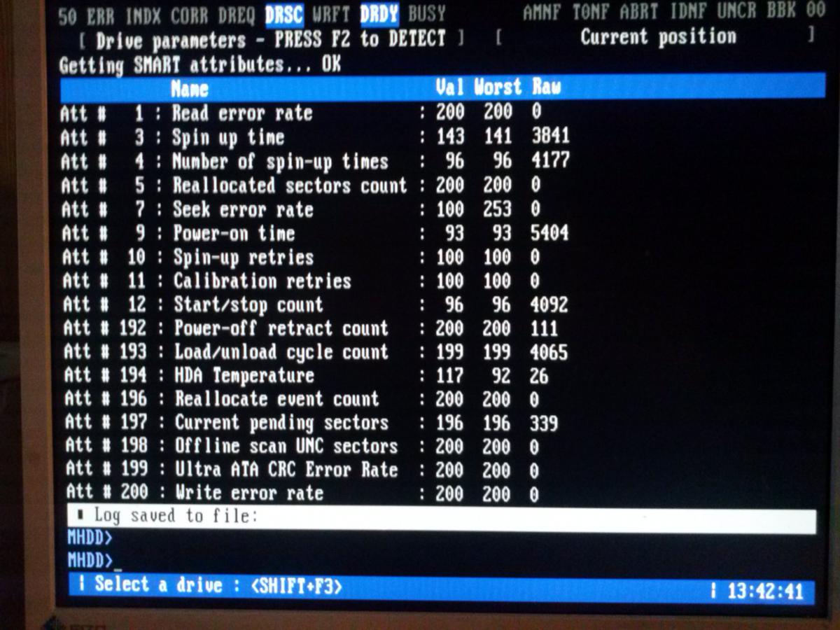

spawciu Opublikowano 13 Lutego 2014 Autor Zgłoś Udostępnij Opublikowano 13 Lutego 2014 No i kiepska sprawa - dysk po użyciu Parted Magic (opcja zerowania) dalej pokazuje błędy. Co dalej? @wiesław531 - OK, przyznaję się do błędu. Nie przypuszczałem, że na płytce Hirens-a może znajdować się zmodyfikowany bądź okrojony program który nie działa poprawnie - przepraszam. Naprawiłem błąd i wklejam screen po użyciu F8. Pozdrawiam EDIT: Temperatura zdecydowanie źle zmierzona przez czujnik, komputer stał nieużywany od wczoraj wieczór a w pokoju mam ok 20*C (czujnik pokazuje w przeliczeniu ok. 47*C). Komputer włączony chwilkę przed pomiarem, po 15 minutach pracy dysk jest ledwie "ciepły". Odnośnik do komentarza
wieslaw531 Opublikowano 14 Lutego 2014 Zgłoś Udostępnij Opublikowano 14 Lutego 2014 Nie wiem na czym polega zerowanie w Parted Magic - co on tam wpisuje. Konieczne są zera a te wstawia MHDD. Czy obrazek z F8 wykonany jest po WSZYSTKICH kolejnych działaniach jak w poście #14? Odnośnik do komentarza
