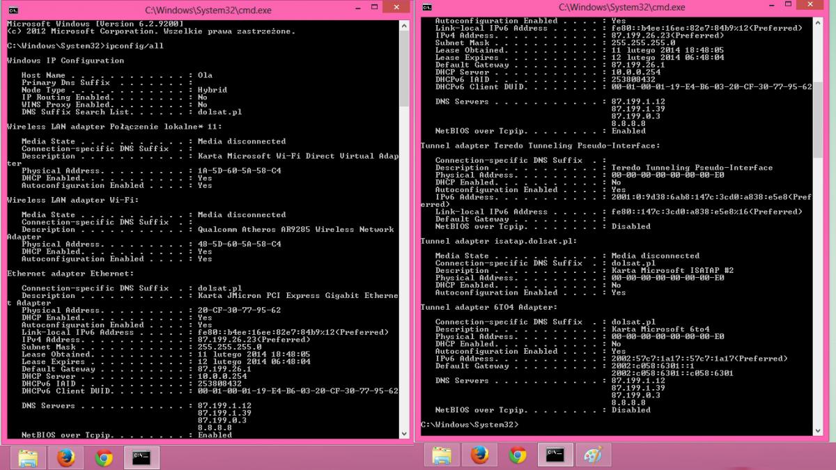

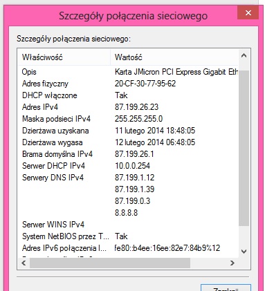

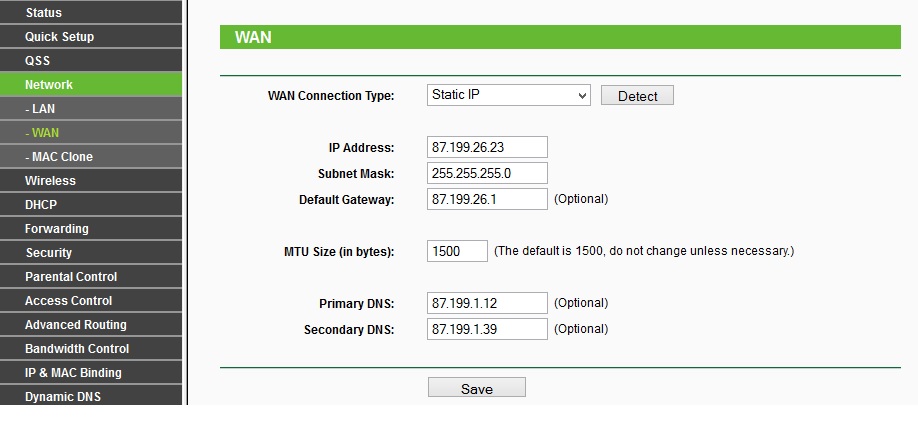

muszka Opublikowano 11 Lutego 2014 Zgłoś Udostępnij Opublikowano 11 Lutego 2014 Witam, mam mały problem z konfiguracją routera tp-link (tp-wr740n) z internetem z firmy Dolsat, z tego co się zorientowałem jest to chyba kablówka i mam statyczne IP, lecz nie wiem dokładnie jak skonfigurować żeby to chodziło i jakbym mógł prosić o pomoc. Poniżej daje zdjęcia z wszystkimi moimi danymi internetowymi. I na ostatnim zdjęciu podaje zdjęci z polami do wypełnienia w routerze. Z góry dzięki za pomoc. Odnośnik do komentarza
gajowy Opublikowano 11 Lutego 2014 Zgłoś Udostępnij Opublikowano 11 Lutego 2014 Prawdopodobnie dostawca Internetu Dolsat do twojego IP przypisał MAC-adres karty sieciowej (to co w szczegółach połączenia sieciowego występuje jako adres fizyczny). Są dwa rozwiązania: poprosić dostawcę, żeby zmienił na MAC-adres twojego routera albo sklonować MAC z karty sieciowej komputera na interface WAN routera. Poszukaj w ustawieniach TP-Linka funkcji klomowanie MAC-adresu. Odnośnik do komentarza

muszka Opublikowano 11 Lutego 2014 Autor Zgłoś Udostępnij Opublikowano 11 Lutego 2014 jeśli sklonuje mac to jak mam teraz wpisć wszystkie dane do static IP? według 3 zdjęcia Czy musze wpisywać primary i secondary DNS? i czy muszę coś jeszcze ustawiać w routerze lub lapku? Odnośnik do komentarza
gajowy Opublikowano 12 Lutego 2014 Zgłoś Udostępnij Opublikowano 12 Lutego 2014 Należy wpisać adresy DNS. Mogą być te ze zdjęcia nr3, alternatywnie można je zastąpić np. DNS-em googla tj. 8.8.8.8 lub opendns 208.67.222.222 Po stronie LAN routera należy ustawić jego adres IP (można zostawić domyślny czyli 192.168.1.1) i serwer DHCP, a na komputerach, które chcesz podłączyć do niego "Uzyskaj adres IP automatycznie". I to byłoby chyba na tyle. PS.Więcej informacji o konfiguracji tp-linka znajdziesz na forum, do którego likowałem wcześniej. Odnośnik do komentarza
