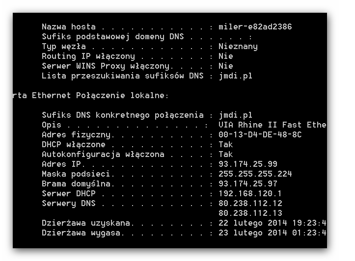

Groszexxx Opublikowano 22 Lutego 2014 Zgłoś Udostępnij Opublikowano 22 Lutego 2014 Powiedz mi - w jaki sposób zmieniałeś DNSy? Wprowadzałeś je ręcznie we właściwościach protokołu TCP\IP v4? W poście, w którym umieściłeś ostatnie logi, a więc w dziesiątym - jest napisane, że DNSy sa przydzielone automatycznie. Zatem kiedy je modyfikowałeś? Uruchom CMD i wpisz tam ipconfig\all, zlokalizuj swój interfejs sieciowy za pomoca ktorego sie laczysz - i wrzuc tu screena. Interesuje mnie czy masz wlaczone DHCP, a na pewno masz oraz Twój adres ip i czy ma cos wspolnego z bledami w dzienniku zdarzeń. Co do problemu: przywróc przeglądarkę do ustawień domyślnych. Jeżeli masz jakieś ważne rzeczy w niej - zrób najpierw backup. Jak już to zrobisz, to znowu odpal tryb awaryjny z obsługą sieci i zobacz jak będzie chodzić. I ostatni test (tez najlepiej w awaryjnym) - spinguj onet w cmd, czyli ping onet.pl -n 80 Zrób screena zeby obejmowal wszystkie żadania. I jeszcze jedna rzecz mnie niepokoi, nie żeby to w tym przypadku miało znaczenie, ale.... Twoje sterowniki do karty sieciowej są z 2001 i 2004 roku. Jaki masz chipset karty sieciowej? Też o to pytałem i nie raczyłeś odpowiedzieć. Upraszczając pytanie - jaka to płyta główna? Odnośnik do komentarza
lech70 Opublikowano 22 Lutego 2014 Autor Zgłoś Udostępnij Opublikowano 22 Lutego 2014 Powiedz mi - w jaki sposób zmieniałeś DNSy? Wprowadzałeś je ręcznie we właściwościach protokołu TCP\IP v4? W poście, w którym umieściłeś ostatnie logi, a więc w dziesiątym - jest napisane, że DNSy sa przydzielone automatycznie. Zatem kiedy je modyfikowałeś? Uruchom CMD i wpisz tam ipconfig\all, zlokalizuj swój interfejs sieciowy za pomoca ktorego sie laczysz - i wrzuc tu screena. Interesuje mnie czy masz wlaczone DHCP, a na pewno masz oraz Twój adres ip i czy ma cos wspolnego z bledami w dzienniku zdarzeń. Co do problemu: przywróc przeglądarkę do ustawień domyślnych. Jeżeli masz jakieś ważne rzeczy w niej - zrób najpierw backup. Jak już to zrobisz, to znowu odpal tryb awaryjny z obsługą sieci i zobacz jak będzie chodzić. I ostatni test (tez najlepiej w awaryjnym) - spinguj onet w cmd, czyli ping onet.pl -n 80 Zrób screena zeby obejmowal wszystkie żadania. I jeszcze jedna rzecz mnie niepokoi, nie żeby to w tym przypadku miało znaczenie, ale.... Twoje sterowniki do karty sieciowej są z 2001 i 2004 roku. Jaki masz chipset karty sieciowej? Też o to pytałem i nie raczyłeś odpowiedzieć. Upraszczając pytanie - jaka to płyta główna? DNS zmienialem recznie juz po wystapieniu problemow.Sterownik do karty obecnie mam z 2004 r.Plyta glowna to : Asus k8-x-se.Uruchomilem przegladarke w trybie awaryjnym i bylo lepiej.Odinstalowalem do tego flasha i jave. Sprobuje dac screny,ale nie wiem,czy da rade,bo robilem je ashampoo magicall snap? Odnośnik do komentarza
lech70 Opublikowano 22 Lutego 2014 Autor Zgłoś Udostępnij Opublikowano 22 Lutego 2014 DNS zmienialem recznie juz po wystapieniu problemow.Sterownik do karty obecnie mam z 2004 r.Plyta glowna to : Asus k8-x-se.Uruchomilem przegladarke w trybie awaryjnym i bylo lepiej.Odinstalowalem do tego flasha i jave. Sprobuje dac screny,ale nie wiem,czy da rade,bo robilem je ashampoo magicall snap? Odnośnik do komentarza

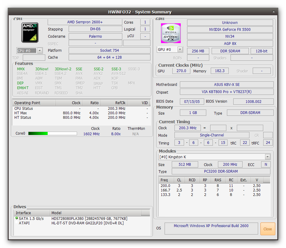

Groszexxx Opublikowano 22 Lutego 2014 Zgłoś Udostępnij Opublikowano 22 Lutego 2014 (edytowane) Pisz w jednym poście. http://support.asus.com/download.aspx?SLanguage=en&p=1&s=20&m=K8V-X+SE&os=&hashedid=lzDXlbBVHkdckHVr Tu masz nowsze stery do swojej plyty glownej, ale mowia, ze lepsze jest wrogiem dobrego. Ja bym zalecał uaktualnic jednak stery. I jak edytujesz tresc swojego postu co znaczaco zmienia postac rzeczy to uzywaj opcji edytuj. Pisales, ze chodzi już okej i wszystko wrocilo do normy. Edytowane 22 Lutego 2014 przez Groszexxx Odnośnik do komentarza

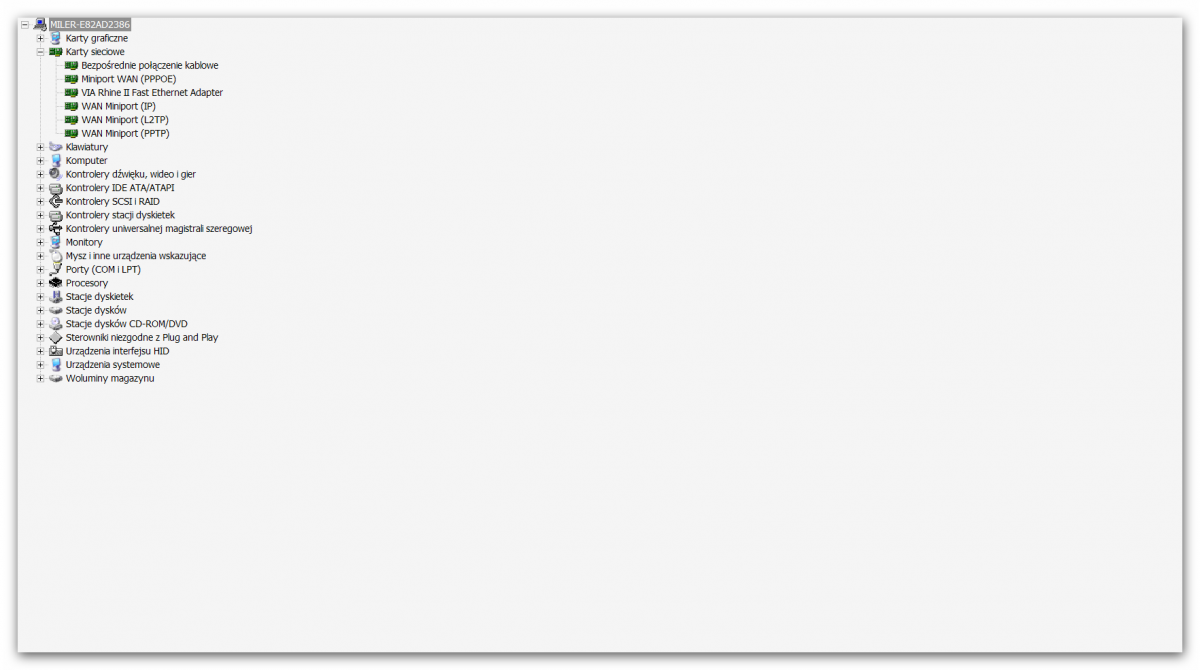

muzyk75 Opublikowano 23 Lutego 2014 Zgłoś Udostępnij Opublikowano 23 Lutego 2014 Jeżeli dobrze zrozumiałem: FF bez Javy działa dobrze, z Javą już nie. Nie napisałeś jak działa Internet Explorer i Google Chrome - masz je zainstalowane. Data oryginalnej instalacji: 2014-01-07, 19:15:56 Czy od chwili instalacji były problemy z FF ? Zmień testowo DNS na 8.8.8.8 i 8.8.4.4 Wyłącz IPv6. W IPv4 - Metryka interfejsu - ustaw na automatyczne. Zobacz czy są tam filtry od innych programów AV niż masz zainstalowane. Zastosuj się do tego tematu:http://support.microsoft.com/kb/315539/pl i w Menadżerze urządzeń Pokaż ukryte urządzenia w zakładce Plug&Play zobacz czy są poszarzone jakieś sterowniki. Zamieść zrzut ekranu z tymi sterami. Wykonaj spr. dysku twardego programami CrystalDiscInfo i HDWInfo32 https://www.fixitpc.pl/topic/155-zak%C5%82adanie-tematu-jakie-informacje-podawa%C4%87/ i zamieść rezultaty na forum. Odnośnik do komentarza
lech70 Opublikowano 23 Lutego 2014 Autor Zgłoś Udostępnij Opublikowano 23 Lutego 2014 Jeżeli dobrze zrozumiałem: FF bez Javy działa dobrze, z Javą już nie. Nie napisałeś jak działa Internet Explorer i Google Chrome - masz je zainstalowane. Data oryginalnej instalacji: 2014-01-07, 19:15:56 Czy od chwili instalacji były problemy z FF ? Zmień testowo DNS na 8.8.8.8 i 8.8.4.4 Wyłącz IPv6. W IPv4 - Metryka interfejsu - ustaw na automatyczne. Zobacz czy są tam filtry od innych programów AV niż masz zainstalowane. Zastosuj się do tego tematu:http://support.microsoft.com/kb/315539/pl i w Menadżerze urządzeń Pokaż ukryte urządzenia w zakładce Plug&Play zobacz czy są poszarzone jakieś sterowniki. Zamieść zrzut ekranu z tymi sterami. Wykonaj spr. dysku twardego programami CrystalDiscInfo i HDWInfo32 https://www.fixitpc.pl/topic/155-zak%C5%82adanie-tematu-jakie-informacje-podawa%C4%87/ i zamieść rezultaty na forum. Internet Explorer dziala podobnie jak FF,natomiast Google Chrome otwiera sie,lecz nic w nim nie dziala-w ustawienia nawet wejsc nie moge.Robilem reinstalacje,ale i to nie pomoglo.To samo jest z Opera-nawet sie nie otwiera,ale mniejsza o to-z tych przegladarek nie korzystam.Porobie jutro co napisales.Problemow z FF wiekszych nie bylo,oprocz wczytywania duzych stron.Powiedz mi gdzie mam wylaczyc IPv6 i jak wejsc w IPv4?Sory za to pytanie-znajde w sieci Czesc.Witam ponownie.Poczytalem troche o tym IPv6 i IPv4-takich protokolow nie mam w polaczeniach sieciowych?Wiem,ze IPv6 wylacza sie z poziomu wiersza polecen,ale przywrocenie moze okazac sie troche klopotliwe?Chyba,ze po zmianie DNS to sie pokaze?Przesylam na razie zrzuty ekranu Odnośnik do komentarza

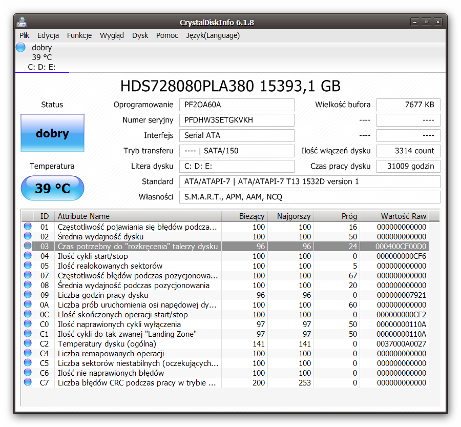

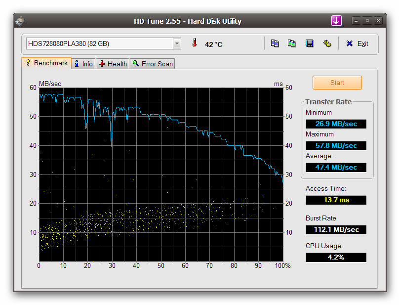

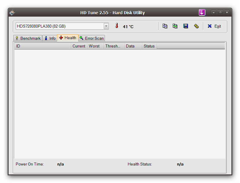

Groszexxx Opublikowano 25 Lutego 2014 Zgłoś Udostępnij Opublikowano 25 Lutego 2014 Wrzuć przede wszystkim screena SMART z wartościami dziesiętnymi. To po pierwsze. Po drugie - odpap HDTune i wrzuć tam zakładki Health, Info i Benchmark (Benchmark oczywiście uruchom) chce zobaczyć jaki dysk osiąga prędkości. I wyprobuj jakas przegladarke portable. Odnośnik do komentarza
lech70 Opublikowano 27 Lutego 2014 Autor Zgłoś Udostępnij Opublikowano 27 Lutego 2014 Wrzuć przede wszystkim screena SMART z wartościami dziesiętnymi. To po pierwsze. Po drugie - odpap HDTune i wrzuć tam zakładki Health, Info i Benchmark (Benchmark oczywiście uruchom) chce zobaczyć jaki dysk osiąga prędkości. I wyprobuj jakas przegladarke portable. Odnośnik do komentarza

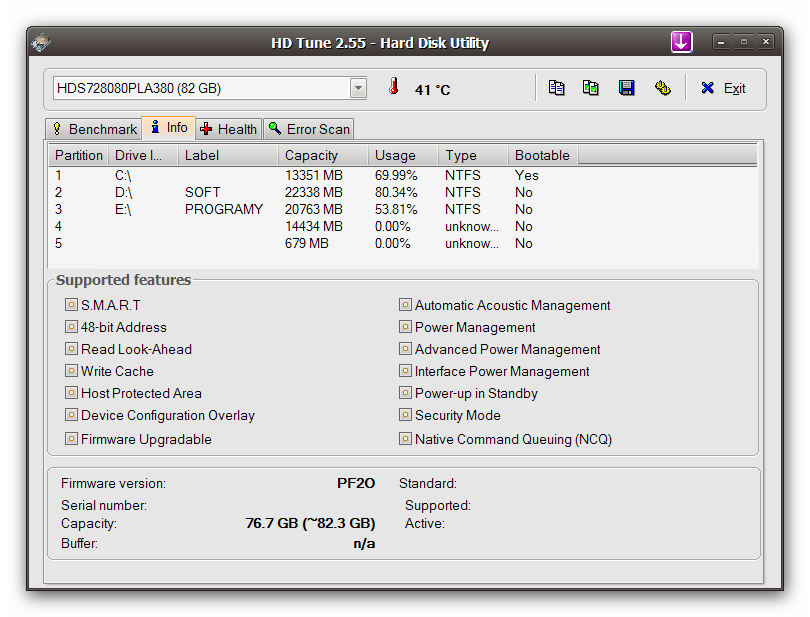

Groszexxx Opublikowano 27 Lutego 2014 Zgłoś Udostępnij Opublikowano 27 Lutego 2014 Pobierz proszę trialową wersję PRO. Odpal i wtedy pokaż zakładkę HEALTH i INFO jeszcze raz. Odnośnik do komentarza

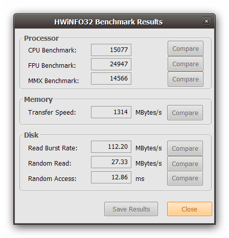

wieslaw531 Opublikowano 27 Lutego 2014 Zgłoś Udostępnij Opublikowano 27 Lutego 2014 Tu jest Benchmark ale z HWInfo a nie z HDTune i tego brak. Odnośnik do komentarza
