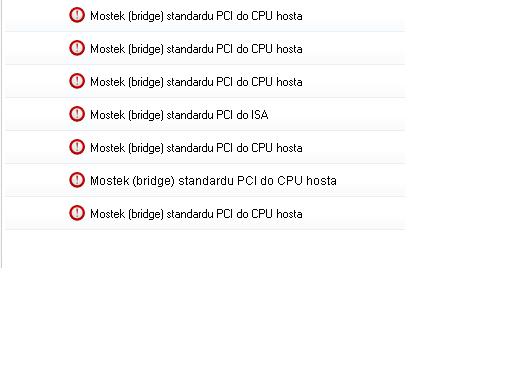

dominika Opublikowano 10 Lutego 2014 Autor Zgłoś Udostępnij Opublikowano 10 Lutego 2014 Już wszystko zrobiłam wyjęłam i włożyłam go porządnie i DZIAŁA Jakie to było proste Teraz mam pytanie odnośnie sterowników,instalowałam je za pomocą programu wyszukującego brakujące stery, niestety w dalszym ciągu pokazuje mi brak tych sterowników (załącznik), nie potrafię ich zainstalować i nie wiem czy to może mieć wpływ na pracę systemu. Chciałabym tego laptopa postawić na nogi, bo po tym ostatnim formacie działa tragicznie. Odnośnik do komentarza

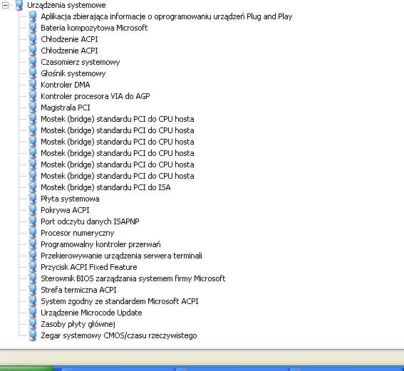

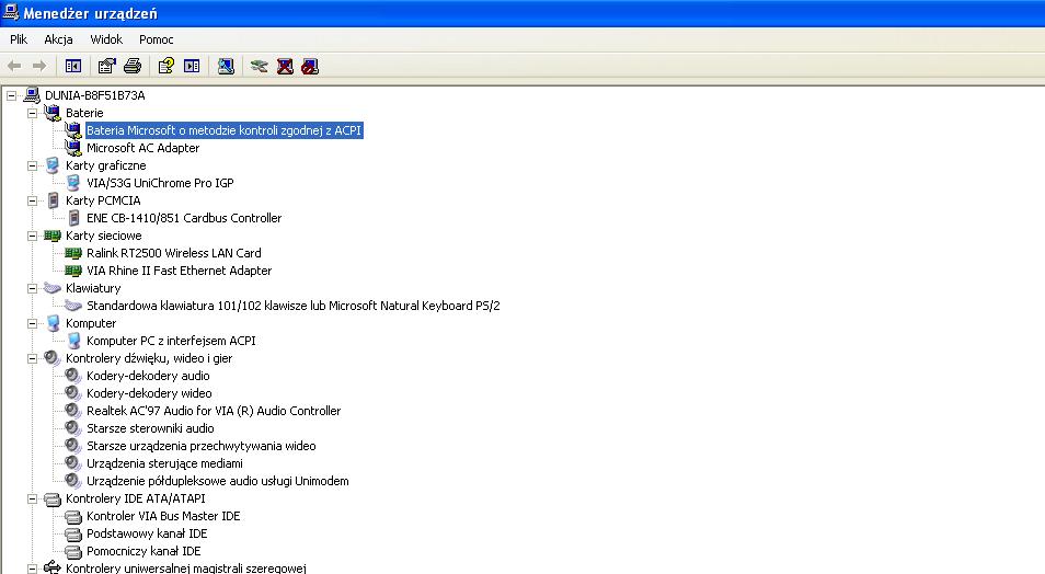

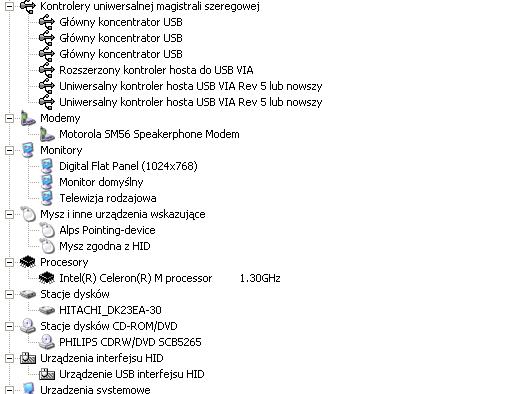

Anonim8 Opublikowano 10 Lutego 2014 Zgłoś Udostępnij Opublikowano 10 Lutego 2014 Daj obrazek z menedżera urządzeń z rozwinietymi gałęziami. Wszystko ma być dobrze widoczne. Odnośnik do komentarza
dominika Opublikowano 10 Lutego 2014 Autor Zgłoś Udostępnij Opublikowano 10 Lutego 2014 Podzieliłam na 3 obrazki Niby tam nie ma wykrzykników, ale w takim razie,czemu ten program krzyczy mi,że nie mam tych sterowników. Nie wiem czym sie objawia brak tych sterów,ale jeśli ma to związek z np. odtwarzaniem muzyki lub filmów z internetu to wolałabym je zainstalować, bo nie mogę nic obejrzec nawet rótkiego filmiku na yt więc coś jest na rzeczy. Odnośnik do komentarza
Anonim8 Opublikowano 10 Lutego 2014 Zgłoś Udostępnij Opublikowano 10 Lutego 2014 W menedżerze nie masz wykrzykników. W takim razie, skąd ten obrazek poprzedni? Odnośnik do komentarza
dominika Opublikowano 10 Lutego 2014 Autor Zgłoś Udostępnij Opublikowano 10 Lutego 2014 Z tego programu,który wyszukuje sterowniki,podać nazwę na pw? Odnośnik do komentarza
Anonim8 Opublikowano 10 Lutego 2014 Zgłoś Udostępnij Opublikowano 10 Lutego 2014 Masz na myśli ten program? Jeśli tak odinstaluj go wszystkie sterowniki są na stronie Fujitsu. Driver Checker v2.7.5 (Version: 2.7.5 - driverchecker.com, Inc.) http://support.ts.fujitsu.com/Download/ShowFiles.asp Wybierasz Mobile Devices > Amilo >Amilo L > Amilo 7300 i masz wszystkie stery do swojego lapka. Tylko nie wiem czy jest sens bawić się w instalację jak w MU jest wszystko dobrze. Odnośnik do komentarza

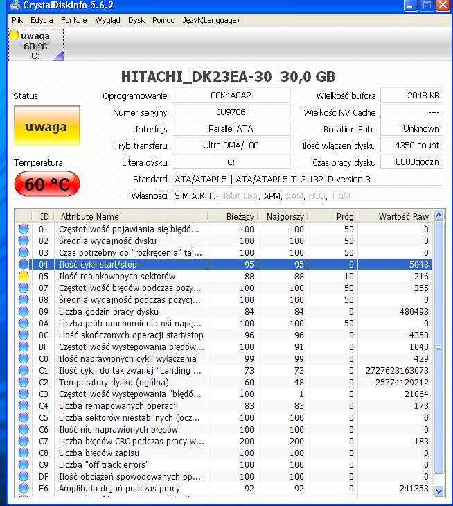

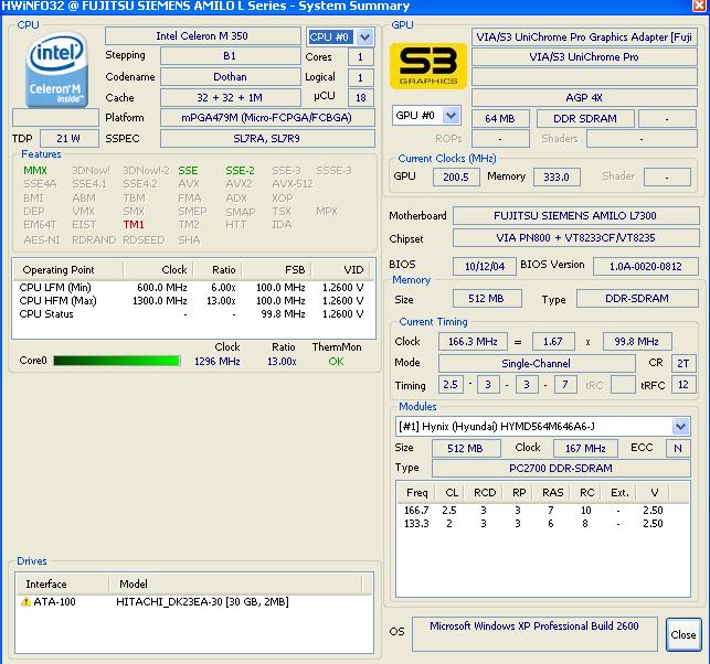

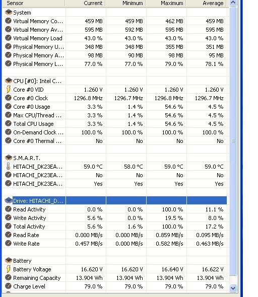

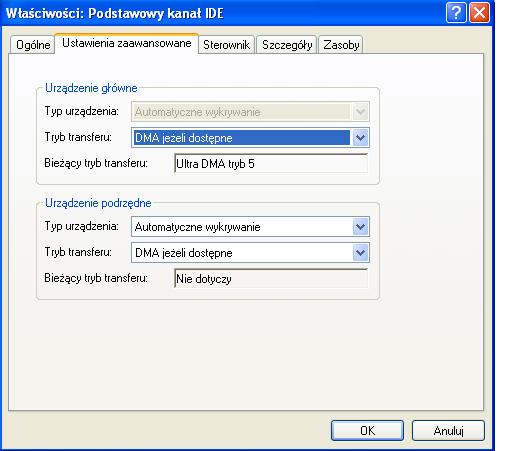

wieslaw531 Opublikowano 10 Lutego 2014 Zgłoś Udostępnij Opublikowano 10 Lutego 2014 Takie automaty omijaj szeeeerokim łukiem. Wywal go. Masz poważniejsze problemy: - System Summary - na czerwono TM1 (procek się smaży) - pokaż obrazek z Sensors (HWInfo) - wykrzyknik przy dysku - Menadżer Urządzeń - Kontrolery IDE - Podstawowy kanał IDE - PPM - Właściwości - Ustawienia zaawansowane - pokaż. - pokaż również SMART z CrystalDiskInfo - linki masz w przyklejonym Hardware. Odnośnik do komentarza

dominika Opublikowano 10 Lutego 2014 Autor Zgłoś Udostępnij Opublikowano 10 Lutego 2014 - wykrzyknik przy dysku - Menadżer Urządzeń - Kontrolery IDE - Podstawowy kanał IDE - PPM - Właściwości - Ustawienia zaawansowane - pokaż. To już naprawione, Picasso zwróciła mi na to uwagę i naprawiłam to według jej wskazówek, troszkę szybciej zaczął chodziś, płynniej. Dodałam obrazek z programu o który prosiłeś. Odnośnik do komentarza
Anonim8 Opublikowano 10 Lutego 2014 Zgłoś Udostępnij Opublikowano 10 Lutego 2014 No to pięknie, sypie mi sie lapek Niestety ale tak. Do wymiany zapewne pójdzie dysk. Teraz możesz zająć się czyszczenie lapka. Temperatura dysku jest stanowczo za wysoka. Nie wiadomo kiedy była wymieniana pasta na procesorze. Skoro poradziłaś sobie z napędem CD możesz pokusić się o rozebranie go i wyczyszczenie. Tu masz temat z filmikiem jak się czyści lapka. https://www.fixitpc.pl/topic/21544-jak-oczy%C5%9Bci%C4%87-dysk-c-ze-zb%C4%99dnych-plik%C3%B3w-komunikat-o-braku-miejsca-na-dysku-c-windows-7-home-premium-64-bit/ Odnośnik do komentarza

wieslaw531 Opublikowano 10 Lutego 2014 Zgłoś Udostępnij Opublikowano 10 Lutego 2014 1. Dysk w opłakanym stanie i zdecydowanie zbyt gorący - nie powinien przekraczać około 45 st. C MAKSYMALNIE. 2. 216 realokowanych sektorów (pewnie bliski koniec z wolnej puli do realokowania) oraz 183 błędy transmisji danych - zły kontakt na złączu - podobnie jak z CD i to mogło być powodem realokacji + temperatura. 3. Skoro dysk jest tak gorący i pewnie długo był to temperatuara procesora i chipsetu jest znacznie wyższa - chociaż Sensors tego nie pokazuje - pewnie brak czujnika. 4. Konieczna natychmiastowa wymiana pasty (ogólnie), czyszczenie wentylatora i radiatora o czym pisał @Belfegor. Odnośnik do komentarza
