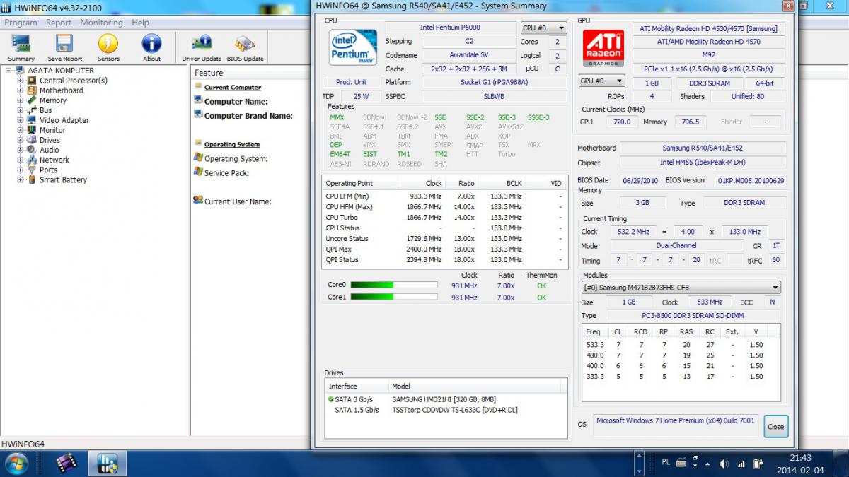

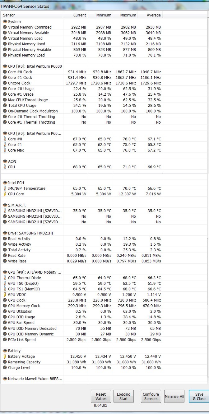

Z drugiego postu brak HWINfo ale zakładka Sensors (u góry). Pokaż cały obrazek.

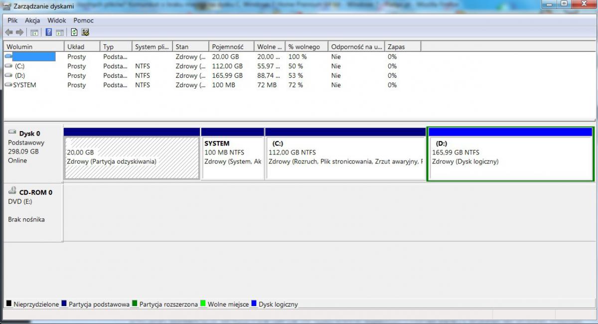

Dodatkowo - Start - Uruchom - diskmgmt.msc - Enter (zobacz jak ma wyglądać ten obrazek - opis w linku do Hardware).

Miejsce na dysku to dalszy temat bo trzeba zdiagnozować stan dysku. Jeżeli będzie OK można pozbyć się zbędnych rzeczy.

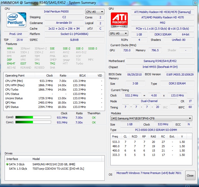

Zapytałem czy to Twój lapek bo na obrazku z Hwinfo jest bardzo niskie taktowanie procka, a to znaczy jedno procesor sam się broni przed temperaturą. Nie czekaj tylko zanoś go do serwisu w Monachium. Kurcze jak to brzmi - zanoś go do serwisu w Monachium. :lol:
