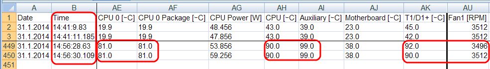

prit Opublikowano 31 Stycznia 2014 Autor Zgłoś Udostępnij Opublikowano 31 Stycznia 2014 @muzyk75 - skanowanie sfc nic nie wykryło, winsock zresetowany.@wiesław531 - Skorzystałem z HWiNFO64 i wykonałem test. Odpaliłem program z opcją start logging, włączyłem aplikacje po których zazwyczaj wyłącza się komputer (Winamp, Team Speak 3 i Lineage 2) i voila...komputer wyłączył się po 15-20 minutach, z programu uzyskałem plik .csv. Poniżej podaje linka do pobrania pliku:http://www.sendspace.pl/file/4c01f2265a1d0b0268ff3d0 Zrobiłem wcześniej także test programem HWMonitor...Zarejestrowałem początkowe temperatury i napięcia i co jakiś czas robiłem zrzuty przy odpalonych aplikacjach (ostatni zrobiony po 17 minutach) - komp wyłączył się po 22 minutach:START:Po 17 minutach:ktoś podejmie się przejrzenia? Odnośnik do komentarza
wieslaw531 Opublikowano 31 Stycznia 2014 Zgłoś Udostępnij Opublikowano 31 Stycznia 2014 (edytowane) Zrobię to po powrocie do domu - około 21:00. Teraz nie widzę obrazków ani nie mogę pobrać pliku (blokada firmowa). Będę edytował. Udało mi się pobrać plik i wszystko jasne - procek się smaży i wyłącza go zabezpieczenie termiczne. Powodem może być pasta, zły kontakt z coolerem (cały czas pracuje na max obrotach a temperatura rośnie) lub źle dobrany cooler. Edytowane 31 Stycznia 2014 przez wieslaw531 Odnośnik do komentarza
yamata Opublikowano 31 Stycznia 2014 Zgłoś Udostępnij Opublikowano 31 Stycznia 2014 To co rzekł @wieslaw531 to święta prawda i nie ma co tu wiele dodawać, niemniej ja dorzuciłbym jescze nieco dziwne napięcia, szczególnie na linii 12V! Nie chce mi się glapić w to przez lupę, a tym bardziej w tableki. I tak zresztą wzrok mi nieco już pływa, bo opijam własny sukces! Podsumowanie wygląda jednak dość smutnie. Najpierw demontaż wentylatora i wymiana pasty na przykład na jakiś Arctic Silver 5. Ale trzeba umieć i troszkę się znać, zanim się na takie rzeczy porwiesz. Bo możesz sobie zaszkodzić, a przede wszystkim swojemu CPU. Choć jak ktoś pojętny i ostrożny, to i filmiki na YouTube wystarczą... Jak to nie pomoże - bedziesz musiał odżałować na nowy wentylator do proca. Recenzje i wybór najlepszego stosunku cena-jakość to już twoja sprawa. Temperatura może zlecieć nawet ponad 20 stopni. Plus to, co zyskasz na dobrej (i dobrze położonej) paście... Bardzo i się też nie podoba zasilacz. A to podstawa. Daj go komuś, kto umie go zmierzyć pod obciążeniem, albo zrób szybką podmiankę, jeśli masz na co. Zobaczysz czy to nie jest jedna z przyczyn... Ogólnie czuję wydatki. A niuch mam dobry... Odnośnik do komentarza
