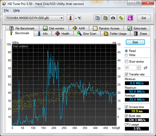

Brieg Opublikowano 29 Stycznia 2014 Autor Zgłoś Udostępnij Opublikowano 29 Stycznia 2014 Usunięte: * artemis Browser * Protecter * Mobogenie * uTorrentBar Toolbar * WPM17.8.0.3159 * Java™ 6 Update 22 * Java™ 6 Update 32 * HijackThis Rust to gra na Stema [LINK] więc nie została usunięta. Skan ADW-Cleaner poszedł i wyrzucił pliki warzące ponad 1 GB... Poszedł TFC Temp File Cleaner by Oldtimer. Przez niego musiałem na nowo instalować sterowniki do karty graficznej... Firefox -> dodatki usunięte(nie korzystam z tej przeglądarki) Chrome -> wtyczki zresetowane. Java, Adobe Reader i Adobe Player zaktualizowane. Niestety problem NADAL istnieje... zacięcia mam nawet w Duke Nukem 3D: Megaton Edition... Załączyłem również skan dysku z HD Tune(dysk.pnh)... sądzę iż problem nie leży po stronie softweru tylko o zgrozo po stronie hardweru... Przeprowadziłem 2 test dysku, załącznik: 29-stycznia-2014_23-26.png FRST.txt Odnośnik do komentarza

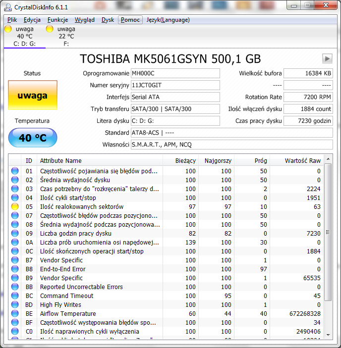

yamata Opublikowano 29 Stycznia 2014 Zgłoś Udostępnij Opublikowano 29 Stycznia 2014 Usunięte: * artemis Browser * Protecter * Mobogenie * uTorrentBar Toolbar * WPM17.8.0.3159 * Java™ 6 Update 22 * Java™ 6 Update 32 * HijackThis Rust to gra na Stema [LINK] więc nie została usunięta. Skan ADW-Cleaner poszedł i wyrzucił pliki warzące ponad 1 GB... Poszedł TFC Temp File Cleaner by Oldtimer. Przez niego musiałem na nowo instalować sterowniki do karty graficznej... Firefox -> dodatki usunięte(nie korzystam z tej przeglądarki) Chrome -> wtyczki zresetowane. Java, Adobe Reader i Adobe Player zaktualizowane. Niestety problem NADAL istnieje... zacięcia mam nawet w Duke Nukem 3D: Megaton Edition... Załączyłem również skan dysku z HD Tune(dysk.pnh)... sądzę iż problem nie leży po stronie softweru tylko o zgrozo po stronie hardweru... Przeprowadziłem 2 test dysku, załącznik: 29-stycznia-2014_23-26.png I niestety ten test nie wróży najlepiej... Skończyły ci się sektory do realokacji na dysku. Przystępnie rzecz ujmując to pula, z której dysk uzupełnia sobie uszkodzone sektory. Tu już nie ma z czego uzupełniać, więc pora pomyśleć o nowym "twardzielu". Polecam SSD... Oczywiście ta agonia może trwać jeszcze długo. Po prostu czasem coś ci zniknie, czasem czegoś nie będziesz mógł zapisać bądź odczytać... Takie "zwiechy" czy też zacięcia systemu będziesz miał na porządku dziennym. Twoja decyzja, czy chcesz się z tym dłużej męczyć... Proponuję szybki backup ważnych danych i przesiadkę na nowy dysk... Żeby nabrać całkowitej pewności, proponuję jeszcze przelecieć dysk narzędziem Acronis Drive Monitor, do pobrania choćby z Dobrych Programów... Pozdrawiam. Odnośnik do komentarza

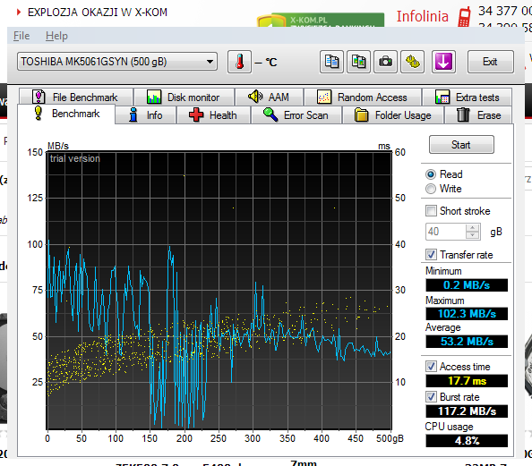

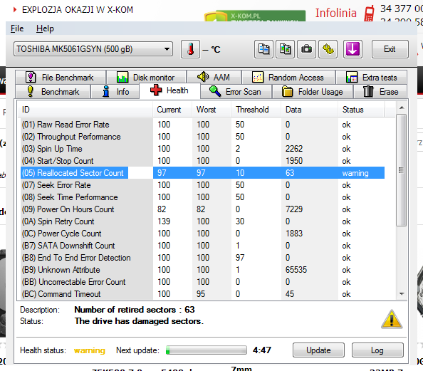

wieslaw531 Opublikowano 30 Stycznia 2014 Zgłoś Udostępnij Opublikowano 30 Stycznia 2014 Benchmark wykonany w złych warunkach - KLIK. SMART niekompletny - brak dolnej części. Tak czy inaczej dysk do wymiany - agonia. Odnośnik do komentarza

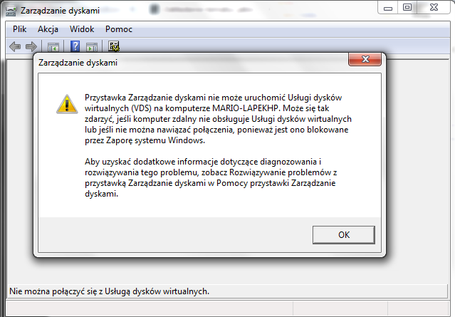

wieslaw531 Opublikowano 30 Stycznia 2014 Zgłoś Udostępnij Opublikowano 30 Stycznia 2014 Studiujesz i kończysz - to pochwalam ale nie przystoi czytać "po łebkach". Poczytaj uważnie post #6. Widzisz w tym SMART pasek przewijania? Teraz przynajmniej widać trochę więcej - dysk zaliczył 34 wstrząsy (wibracje). Nadal uważam, że dysk do szybkiej wymiany. Poza problemami z infekcjami masz problem z domyślnymi usługami - ostatni obrazek. Kupuj dysk - kopiuj ważne dane i stawiaj system od nowa. Odnośnik do komentarza
