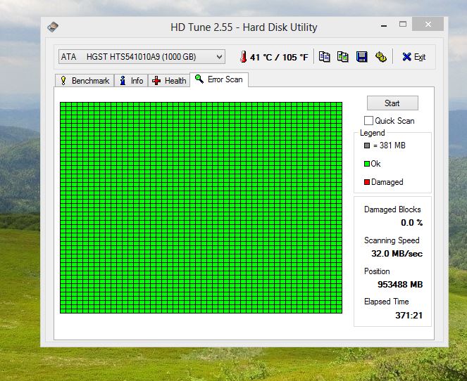

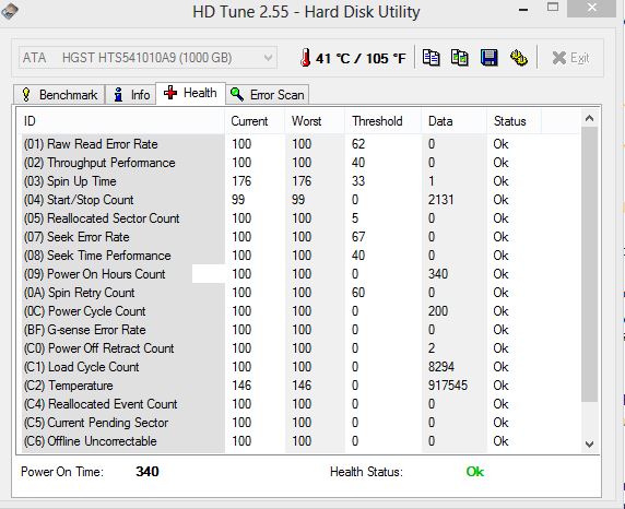

bulant Opublikowano 26 Stycznia 2014 Zgłoś Udostępnij Opublikowano 26 Stycznia 2014 Witam serdecznie,W programie HDD Tune w pewnym momencie zwuażyłem wartośc parametru GSense error rate w ilości kilkudziesięciu tysięcy.Chciałem sprawdzić ten paramter ponieważ mocniej położyłem laptopa niż zwykle. Z tego co pamiętam zawsze ten parametr był równy 0. Tym razem zobaczyłem w kolumnie data około 65 000!. Po chwili wartość wróciła do 0.Czy ktoś wie o co chodzi ?Mam się czym martić ? Odnośnik do komentarza
wieslaw531 Opublikowano 26 Stycznia 2014 Zgłoś Udostępnij Opublikowano 26 Stycznia 2014 Wstrząsy i wibracje dysku. Po tym fakcie (mocniej położyłem laptopa niż zwykle) i pojawieniu się komunikatu mogą być problemy po pewnym czasie. Odnośnik do komentarza
bulant Opublikowano 27 Stycznia 2014 Autor Zgłoś Udostępnij Opublikowano 27 Stycznia 2014 Witam, Czy jednak wskaźnik G sense Error rate nie mówi o wykrytych wstrząsach z czujnika ? Inne wskaźniki mówiące o stanie dysku (błędy) czy error scan nie mówią, że stało się coś złego. Dlaczego mam się obawiac problemów w przyszłości ? Odnośnik do komentarza
wieslaw531 Opublikowano 27 Stycznia 2014 Zgłoś Udostępnij Opublikowano 27 Stycznia 2014 Tak to wstrząsy wykryte przez czujnik. Jeżeli obecnie parametr BF ma wartość 0 to stan ten nie został zapisany jako uszkodzenie. Pamiętaj jednak, że skoro taka sytuacja miała miejsce to znaczy iż mechanika dysku mogła to odczuć i po dłuższym czasie użytkowania dysku może się to niekorzystnie odbić na jego stanie. Pokazałeś niepełny SMART. Brakuje dołu. Pokaż SMART z CrystalDiskInfo - KLIK. Odnośnik do komentarza
bulant Opublikowano 27 Stycznia 2014 Autor Zgłoś Udostępnij Opublikowano 27 Stycznia 2014 Witam, Poniżej wyniki SMART. Czy ten parametr nie zostaje zapisany na stałe ? (BF) Jeśli nie to kiedy wskazywany jest przez pewien czas tylko a kiedy zostaje ? Czy status "Dobry" to najwyższy w hierarchi CrystalDiskInfo, czy jest wyższy ? Jaka jest skala ? Z góry dziękuję za pomoc. Trochę się tym zmartwiłem.. no ale może jestem przewrażliwiony na tym punkcie..... Model : HGST HTS541010A9E680 Firmware : JA0OA5E0 Disk Size : 1000,2 GB (8,4/137,4/1000,2/1000,2) Buffer Size : 8192 KB Queue Depth : 32 # of Sectors : 1953525168 Rotation Rate : 5400 RPM Interface : Serial ATA Major Version : ATA8-ACS Minor Version : ATA8-ACS version 6 Transfer Mode : SATA/600 | SATA/600 Power On Hours : 355 godzin Power On Count : 205 count Temparature : 23 C (73 F) Health Status : dobry Features : S.M.A.R.T., APM, 48bit LBA, NCQ APM Level : 4001h [ON] AAM Level : ---- -- S.M.A.R.T. -------------------------------------------------------------- ID Cur Wor Thr RawValues(6) Attribute Name 01 100 100 _62 000000000000 Częstotliwość pojawiania się błędów podczas odczytu RAW 02 100 100 _40 000000000000 Średnia wydajność dysku 03 181 181 _33 000E00000001 Czas potrzebny do "rozkręcenia" talerzy dysku 04 _99 _99 __0 00000000085A Ilość cykli start/stop 05 100 100 __5 000000000000 Ilość realokowanych sektorów 07 100 100 _67 000000000000 Częstotliwość błędów podczas pozycjonowania 08 100 100 _40 000000000000 Średnia wydajność podczas pozycjonowania 09 100 100 __0 000000000163 Liczba godzin pracy dysku 0A 100 100 _60 000000000000 Liczba prób uruchomienia osi napędowej dysku 0C 100 100 __0 0000000000CD Llość skończonych operacji start/stop BF 100 100 __0 000000000000 Częstotliwość występowania błędów spowodowanych wstrząsem C0 100 100 __0 000000000002 Ilość naprawionych cykli wyłączenia C1 100 100 __0 00000000206D Ilość cykli do tak zwanej "Landing Zone" C2 253 253 __0 0031000E0017 Temperatury dysku (ogólna) C4 100 100 __0 000000000000 Liczba remapowanych operacji C5 100 100 __0 000000000000 Liczba sektorów niestabilnych (oczekujących na remapowanie) C6 100 100 __0 000000000000 Ilość nie naprawionych błędów C7 200 200 __0 000000000000 Liczba błędów CRC podczas pracy w trybie Ultra DMA DF 100 100 __0 000000000000 Ilość obciążeń spowodowanych operacjami odczytu, zapisu, pozycjonowania Odnośnik do komentarza
wieslaw531 Opublikowano 27 Stycznia 2014 Zgłoś Udostępnij Opublikowano 27 Stycznia 2014 Nie widzę obecnie problemów z dyskiem. Czy ten parametr nie zostaje zapisany na stałe ? (BF) Jeśli nie to kiedy wskazywany jest przez pewien czas tylko a kiedy zostaje ? Tego nie wiem. To raczej słodka tajemnica producenta dysku. Generalnie SMART jest różnie interpretowany przez programy wyświetlające te wartości w zależności od producenta dysku. Np. dla dysków Seagate w pewnych parametrach występują straszne wartości i zazwyczaj w przypadku reklamacji producent wymaga testu wykonanego własnym programem. Typowe programy do testowania w zasadzie wyświetlają poprawnie kilka wartości ale najbardziej miarodajnym jest soft działający niezależnie od systemu np. MHDD (niestety nie jest rozwijany ponieważ prawdopodobnie ktoś kupił licencję). Myślę, że w tej sytuacji odpowiedź na pytanie statusu "Dobry" nie będzie w pełni odpowiednia. Zazwyczaj w przypadku problemów w każdym sofcie pojawi się jakieś ostrzeżenie i często jest to temperatura dysku. Mimo iż producenci dopuszczają wartości rzędu 50-60 st C to większość softów ostrzega przy przekroczeniu 35 - 40 st C i tego należy pilnować. To bardzo ważny parametr dla spokojnej eksploatacji dysku (kompa a szczególnie lapka - konstrukcja niestety ma pewne ograniczenia). Odnośnik do komentarza
