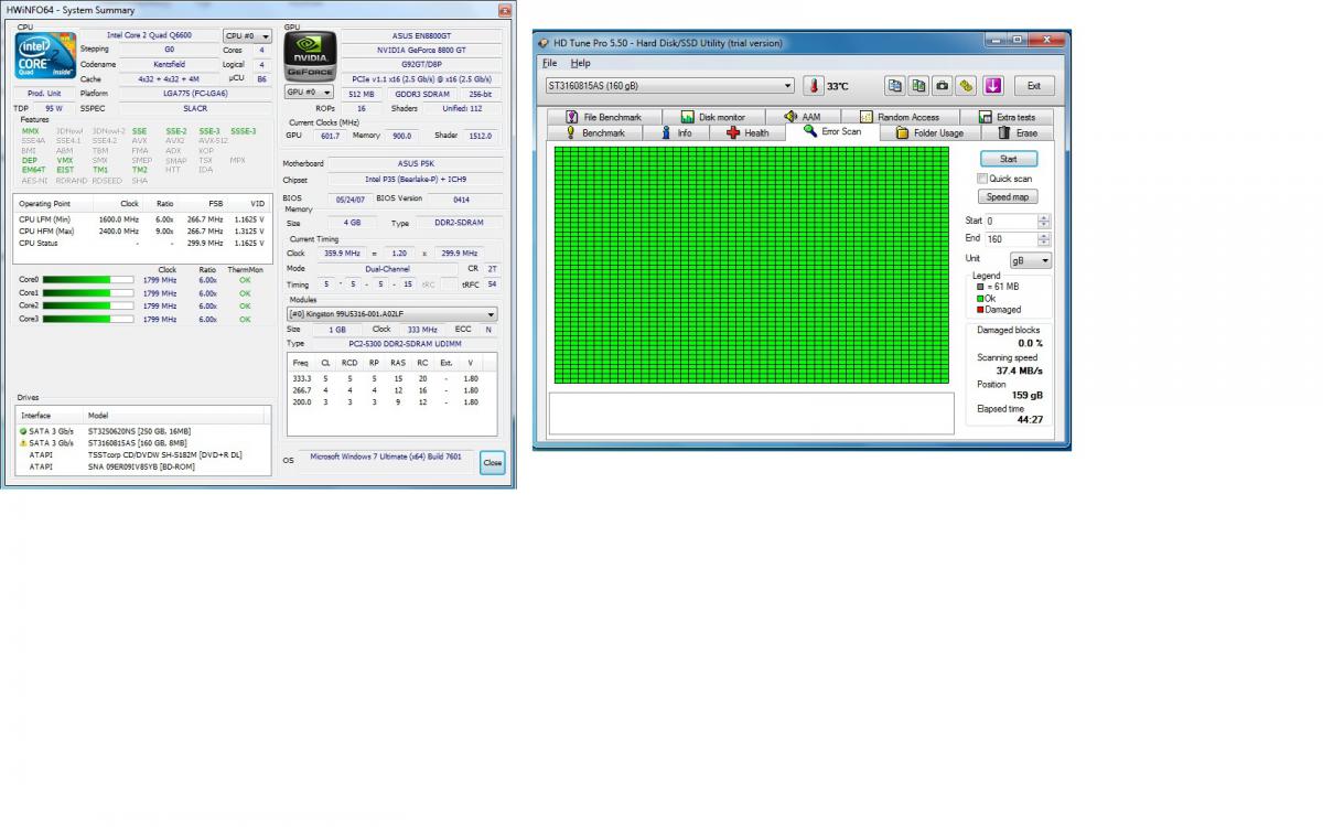

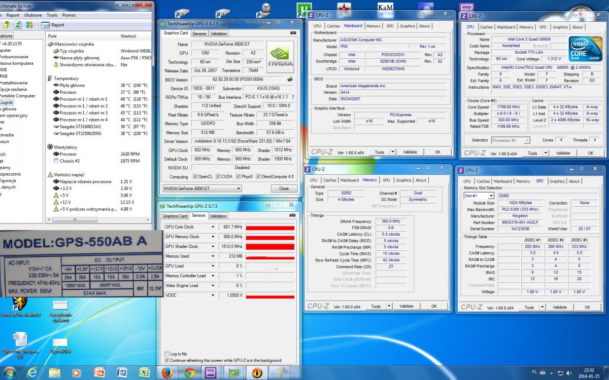

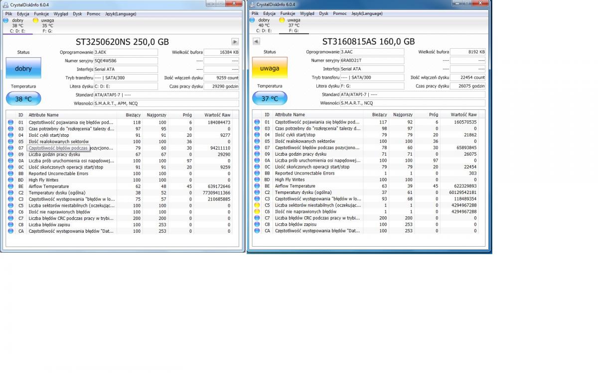

Filipiak Opublikowano 25 Stycznia 2014 Zgłoś Udostępnij Opublikowano 25 Stycznia 2014 Witam wszystkich, Od jakigoś czasu mam problem z postępującym zacinaniem sie komputera, czy to podczas przegladania stron internetowych, czy grania w gry. Zawiesza się i nic poza restartem nie da się nic zrobić. Domyślam się, że drugi dysk może powodować tą dolegliwość, i tu nasuwa się pytanie. Czy systemowy tez nadeję się już do kosza? Zamieszczam screeny mam nadzieję że coś pomogą. Odnośnik do komentarza

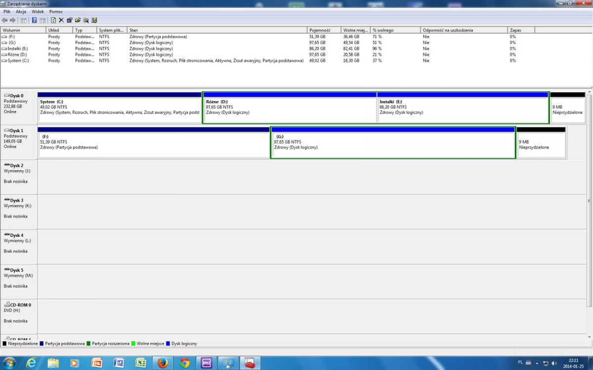

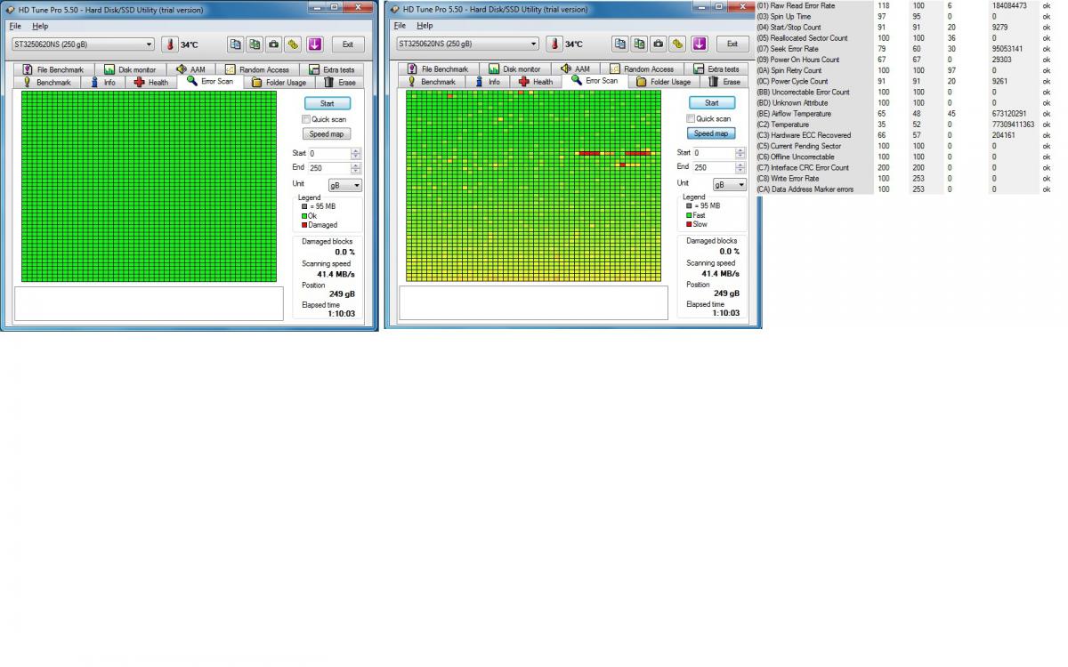

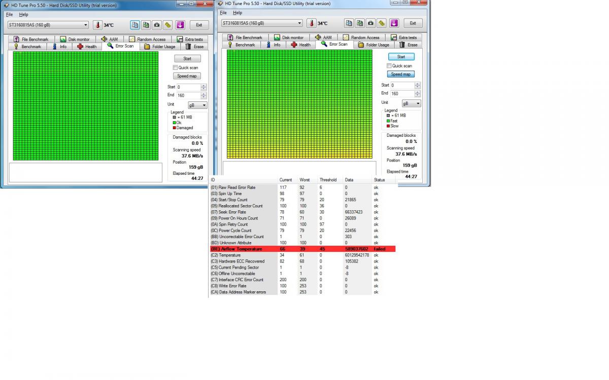

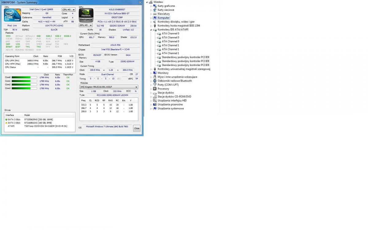

wieslaw531 Opublikowano 26 Stycznia 2014 Zgłoś Udostępnij Opublikowano 26 Stycznia 2014 1. W takim układzie jak jest pokaż obrazek z Menadżera Urządzeń. 2. Pokaż Error Scan z HDTune dla obu dysków oraz obrazek z System Summary z HWInfo. 3. Po tym odłącz fizycznie ten dysk 160 GB (raczej trup ale do dokładnego potwierdzenia użyj Skan i SMART z MHDD). 4. Zobacz czy jest poprawa. 5. Dodatkowo zobacz stan w Podglądzie zdarzeń - Widoki Niestandardowe - Zdarzenia Administracyjne. Odnośnik do komentarza
Filipiak Opublikowano 26 Stycznia 2014 Autor Zgłoś Udostępnij Opublikowano 26 Stycznia 2014 Witam, W załączniku dodaje skany. Próbowałem równocześnie dodać zdarzenia.evtx, ale niestety nie mam uprawnień do wysyłania tego rodzaju pliku. Odnośnik do komentarza
wieslaw531 Opublikowano 26 Stycznia 2014 Zgłoś Udostępnij Opublikowano 26 Stycznia 2014 Zdarzenia zipujesz i na zewnętrzny hosting a tu dajesz linka. Ten 160 GB - jeżeli są tam pliki, których możesz się pozbyć lub przenieść - do naprawy przez zerowanie i remap w MHDD. Czy odpinałeś ten dysk i była jakaś zmiana. Do podglądu zdarzeń możesz użyć - KLIK. Odnośnik do komentarza
Filipiak Opublikowano 26 Stycznia 2014 Autor Zgłoś Udostępnij Opublikowano 26 Stycznia 2014 http://www14.zippyshare.com/v/56168956/file.html To znaczy nie dzieję się to często. Powiedział bym, że to kwestja loterii.Komputer potrafi działac cały dzien i nic mu nie będzie, to samo nastepne kilka dni, a potem w ciągu 2-3 zetnie się z 3-4 razy. Na początku myslałem że to kwestja temperatur. Także wymieniłem paste na podstawce procesora i otworzyłem obudowę, a teraz nawet wietrze domowym wiatrakiem. Na nim mam tylko filmy i gry z muve, także nie ma problemu. Jednoczesnie można prosić o jakąś instrukcję, bo kiepsko szukam iu nie zauwazyłem opisanego remapa tylko jak zrobić skan. Odnośnik do komentarza
wieslaw531 Opublikowano 26 Stycznia 2014 Zgłoś Udostępnij Opublikowano 26 Stycznia 2014 (edytowane) W dzienniku zdarzeń masz problemy z NVStreamSVC - poszukaj w dziale - były takie tematy. Reinstalacja sterownika NVidia lub instalacja starszej wersji. O ile dobrze pamiętam to jakaś usługa aktualizacji sterowników NVidia. Start - Uruchom - services.msc - Enter. Poszukaj usługi NVidia - PPM - Właściwości (zobacz czy to ta - NVStreamSVC) - Zatrzymaj i ustaw - Wyłączona. MHDD - opis KLIK. Do pełnego zerowania nie korzystasz z F4 tylko wpisujesz komendę erase i enter. Po zakończeniu F4 - Remap. Oczywiście znika wszystko z dysku. Edytowane 26 Stycznia 2014 przez wieslaw531 Odnośnik do komentarza

Filipiak Opublikowano 28 Stycznia 2014 Autor Zgłoś Udostępnij Opublikowano 28 Stycznia 2014 Witam, Wydaje mi się, że nastąpiła bardzo, ale to bardzo mała poprawa. http://www.fotosik.pl/pokaz_obrazek/b9474a2ac8461790.html Edit: niestety przy przenoszeniu plików zwiecha, a za drugim razem normalnie już. Cóż pozostaje z niego zrobić zewnętrzny dokupując jakąś obudowe. Odnośnik do komentarza

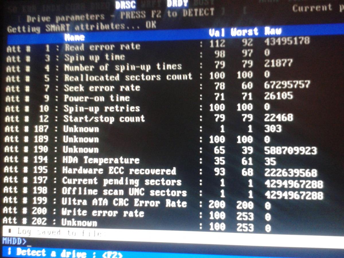

wieslaw531 Opublikowano 29 Stycznia 2014 Zgłoś Udostępnij Opublikowano 29 Stycznia 2014 Widzę, że w SS przy tym dysku jest nadal wykrzyknik. Pokaż kontrolnie SMART. Odnośnik do komentarza
Filipiak Opublikowano 29 Stycznia 2014 Autor Zgłoś Udostępnij Opublikowano 29 Stycznia 2014 O to i on. Odnośnik do komentarza
wieslaw531 Opublikowano 29 Stycznia 2014 Zgłoś Udostępnij Opublikowano 29 Stycznia 2014 Ja bym go spisał na straty. Zbyt duże ryzyko aby się łudzić, że coś jest na nim zapisane. Odnośnik do komentarza

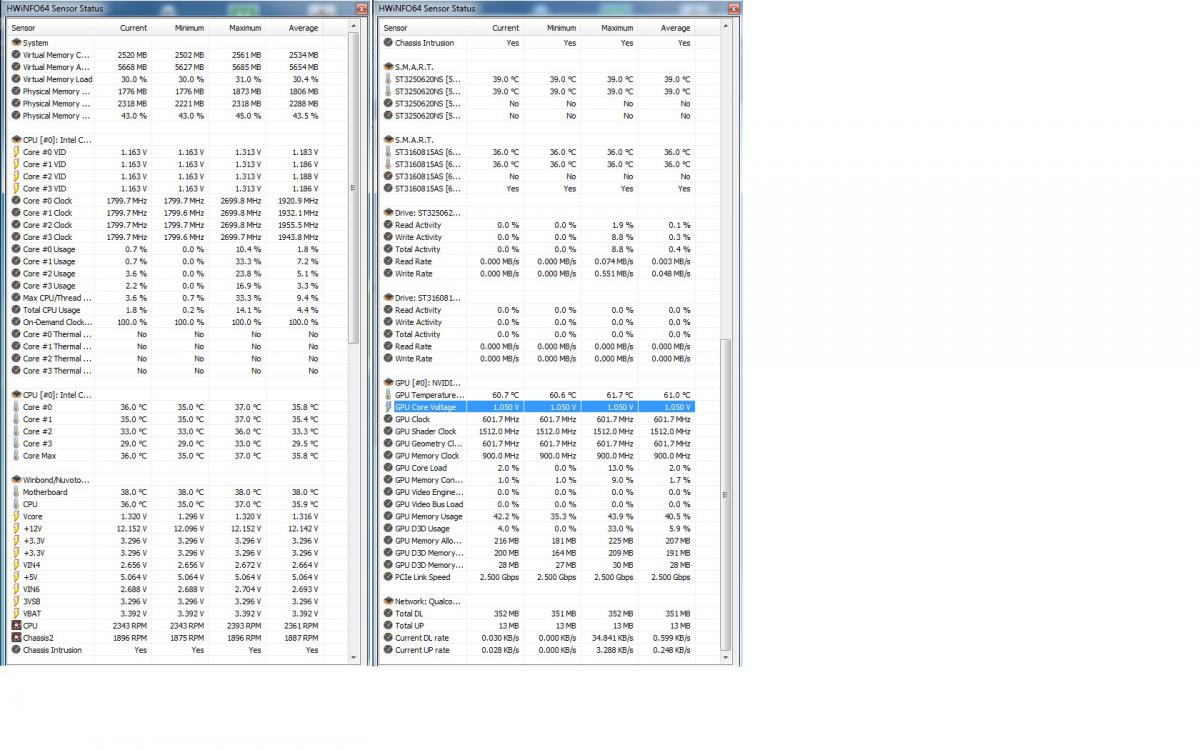

wieslaw531 Opublikowano 3 Marca 2014 Zgłoś Udostępnij Opublikowano 3 Marca 2014 (edytowane) W logach w zasadzie brak problemów chociaż pojawia się Kaspersky. Spróbuj kontrolnie odinstalować i potestować. Druga propozycja to wykonanie i praca na tzw. Czystym rozruchu - www.support.microsoft.com/kb/929135 . Dodatkowo po uruchomieniu kompa odpal HWInfo - Sensors i go zminimalizuj. Po zamrożeniu przełącz się na Sensors (Alt+Tab) i pokaż cały obrazek. Jeżeli to niczego nie zmieni to podam zadanie do wykonania. Edytowane 3 Marca 2014 przez wieslaw531 Odnośnik do komentarza

wieslaw531 Opublikowano 4 Marca 2014 Zgłoś Udostępnij Opublikowano 4 Marca 2014 W przyklejonym Hardware masz opis jak w takim przypadku wykonać logowanie Sensors. Od tego momentu: Szczególny przypadek gdy funkcjonowanie systemu kończy się BSOD lub restartem. W tym przypadku jest to zawieszenie ale log powstanie. Poczytaj o warunkach. Odnośnik do komentarza
Filipiak Opublikowano 20 Marca 2014 Autor Zgłoś Udostępnij Opublikowano 20 Marca 2014 W końcu się udało. http://www44.zippyshare.com/v/52128601/file.html Odnośnik do komentarza
wieslaw531 Opublikowano 20 Marca 2014 Zgłoś Udostępnij Opublikowano 20 Marca 2014 W logu niestety nic złego nie widać poza chwilowymi wzrostami taktowania procesora do wartości 2,7 GHz przy max HFM 2,4 GHz. Nominalnie 1,6 GHz. Zakładam, że nie bawiłeś się w OC. Chociaż te 2,7 GHz świadczy o jakichś działaniach (być może jakiegoś softu). Brak oznak użycia max pamięci i wykorzystania procka w 100%. Napięcia nie maleją i temp. procka stabilna. Buda trochę zbyt gorąca - 46 st. C. Przyczyna może tkwić w czymś innym - np. w jakimś procesie. Wcześniej sugerowałem Ci testy na czystym rozruchu i bez AV. Spróbuj to przetestować. NVStreamSVC jak sądzę wyłączone nadal. Odnośnik do komentarza
