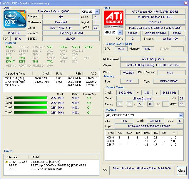

dulqz123 Opublikowano 30 Stycznia 2014 Autor Zgłoś Udostępnij Opublikowano 30 Stycznia 2014 Wymieniłem baterię biosu i chwilowo wszystko działa . Nie wiem jescze na 100% czy problem w tym tkwił dlatego dla pewności załączam log z HWINFO 1.txt Odnośnik do komentarza
wieslaw531 Opublikowano 30 Stycznia 2014 Zgłoś Udostępnij Opublikowano 30 Stycznia 2014 Jeżeli z jakiegoś powodu nie można wykonać tego co powyżej proszę zastosować alternatywę. W uruchomionym HWINFO -> Save Report -> Text LogFile -> Browse -> Nazwa i lokalizacja z rozszerzeniem .txt -> Dalej -> Zakończ. Plik raportu należy wkleić do posta. Jeżeli pominiemy pewien etap i powstanie plik z rozszerzeniem .log - należy je zmienić na .txt. Forum nie akceptuje plików z rozszerzeniem .log. Taki raport jest niestety problematyczny w analizie z powodu koniecznych odwołań do treści w innych miejscach i powinien być wykonany i załączony tylko w przypadku szczególnych problemów lub na wyraźne życzenie osoby udzielającej pomocy w celu precyzyjnego zdiagnozowania konkretnego podzespołu komputera. Czytanie takiej książki nie jest moim ulubionym zajęciem. Odnośnik do komentarza
dulqz123 Opublikowano 30 Stycznia 2014 Autor Zgłoś Udostępnij Opublikowano 30 Stycznia 2014 Tylko przy pozycji dysku twardego jest jakiś wykrzyknik Odnośnik do komentarza
wieslaw531 Opublikowano 30 Stycznia 2014 Zgłoś Udostępnij Opublikowano 30 Stycznia 2014 Sam widzisz różnicę. Spróbuj to znaleźć raporcie . Pokaż SMART, Benchmark, Error Scan, Menadżer Urządzeń. Odnośnik do komentarza
