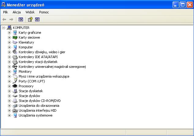

picasso Opublikowano 16 Stycznia 2014 Zgłoś Udostępnij Opublikowano 16 Stycznia 2014 les nie wykonujesz poleceń jak należy. Zajmujesz się rzeczami bez znaczenia dla problemów podstawowych. Mówiłam wyraźnie, że podane logi są bezużyteczne przy problemie oraz by nie wykonywać tych podrzędnych operacji podanych w spoilerze, dopóki nie otrzymasz konkretów na temat stanu dysku. A Ty od razu się na to rzuciłeś. Podałam link do zasad działu Hardware, przeczytaj dokładnie co podać, opuszczasz obrazek z diskmgmt.msc. Co tu jest niejasne? . Odnośnik do komentarza

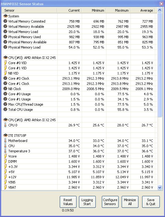

les Opublikowano 19 Stycznia 2014 Autor Zgłoś Udostępnij Opublikowano 19 Stycznia 2014 Dołączam dodatkowe dane: Odnośnik do komentarza

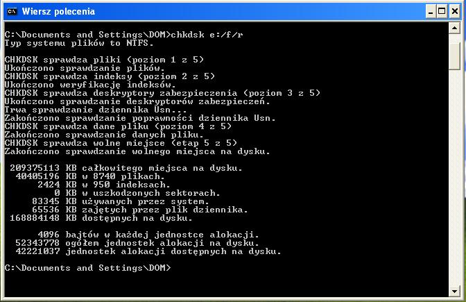

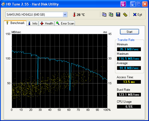

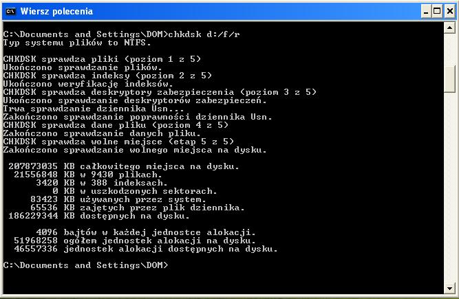

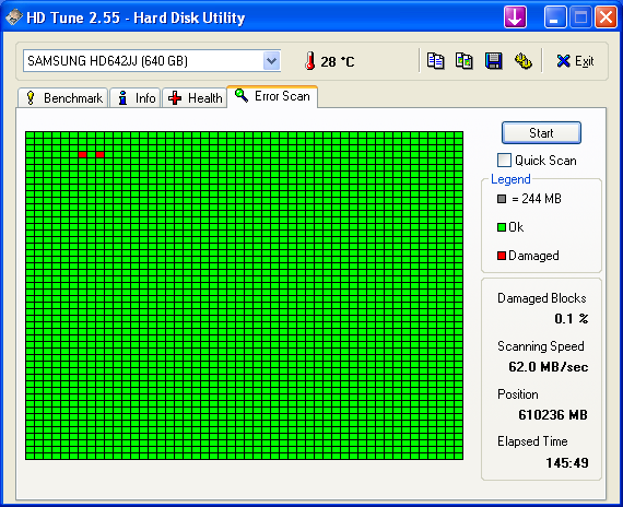

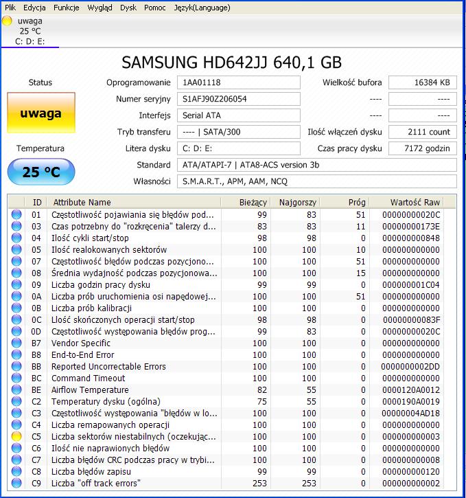

wieslaw531 Opublikowano 19 Stycznia 2014 Zgłoś Udostępnij Opublikowano 19 Stycznia 2014 Masz ewidentny problem z dyskiem. Widać to na obrazku z Error Scan. Przynajmniej dwa uszkodzone bloki. Czy benchmark robiłeś zgodnie z zaleceniami (żadnych działań w trakcie testu)? Bo te dwie szpile występują w innym zakresie dysku. Dodatkowo 3 sektory oczekują na remapowanie. Są zarejestrowane błędy transmisji na taśmie sygnałowej. I od tego zacznij. Wyłącz komputer, odłącz zasilanie i popraw taśmę sygnałową dysku z obu stron (dysk i płyta główna) oraz wtyk zasilający dysk. Powodem może być również uszkodzona taśma i tu sugerowałbym jej wymianę. Dopiero po tym fakcie dalsze działania. Wcześniej skopiuj ważne dane na inny nośnik. Uruchom cmd i w oknie wklep kolejno: chkdsk E: /f /r Enter . Czekasz na zakończenie skanu i wklejasz do postu tekst z podsumowania. Następnie ta sama komenda z tym, że D: i to samo co wyżej. W przypadku partycji C: (trzeci skan) wpisujesz tą samą komendę a tą różnicą, że po Enter akceptujesz wykonanie skanu po restarcie systemu wpisujesz y i Enter + Restart. Po restarcie nie dotykasz klawiatury tylko czekasz na zakończenie skanu. Wynik działania dla partycji C: odczytasz uruchamiając podgląd zdarzeń (panel sterowania) - Widoki niestandardowe - Zdarzenia administracyjne - w prawym oknie szukasz zdarzenia nr 1001 i odpowiadającego mu Źródła Winlogon. Przeklejasz do posta treść dolnego okna. W przypadku XP - możesz to pewnie znaleźć w Aplikacje. Dodajesz ponowny obrazek z Error Scan. Jeśli wszystko jasne to działaj lub pytaj. Odnośnik do komentarza

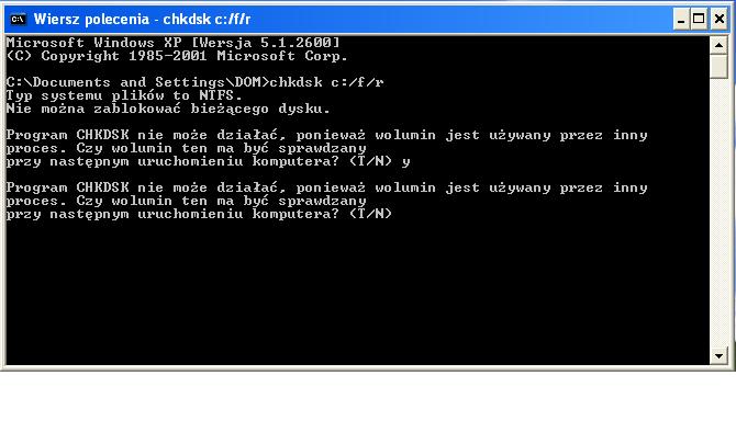

les Opublikowano 20 Stycznia 2014 Autor Zgłoś Udostępnij Opublikowano 20 Stycznia 2014 Wykonałem skan dysku E,D ale nie mogę wykonać dysku C. Po wpisaniu wiersza poleceń dla C wciskam y, Enter mam wcisnąć razem z resetem w obudowie ? tak robiłem i nic się nie dzieje. Taśmę dysk płyta główna wymieniłem na nową. Odnośnik do komentarza
wieslaw531 Opublikowano 20 Stycznia 2014 Zgłoś Udostępnij Opublikowano 20 Stycznia 2014 Dwie uwagi: błędnie wpisujesz komendę chociaż się wykonuje ale tam ma być chkdskspacjaC:spacja/fspacja/r omyłkowo wpisałem akceptację "y" ale przecież masz sugestię T/N - więc wciskasz T ABSOLUTNIE nie resetujesz przyciskiem tylko robisz klasyczny restart - Uruchom ponownie. To napisałem poprawnie. Odnośnik do komentarza

wieslaw531 Opublikowano 23 Stycznia 2014 Zgłoś Udostępnij Opublikowano 23 Stycznia 2014 Popatrz do pliku skan. Zbyt duże uszkodzenia w systemie plików i w prosty sposób tego się nie pozbędziesz. Można by próbować remapowania w MHDD ale raczej mizerne szanse i duże ryzyko, że system nie wstanie. Kopiuj ważne dane na inny nośnik. Jeżeli masz dostęp do innego komputera to przekładasz ten dysk do niego, wykonujesz PEŁNY format partycji C: (zmieni literkę). Odpalasz na tamtym kompie CrystalDiskInfo i sprawdzasz SMART (C5) czy pojawiło się "0". Dodatkowo robisz test Error Scan w HDTune i sprawdzasz czy znikły te dwa czerwone prostokąty. Jeżeli dysk został naprawiony to możesz u siebie stawiać system. Odnośnik do komentarza

wieslaw531 Opublikowano 24 Stycznia 2014 Zgłoś Udostępnij Opublikowano 24 Stycznia 2014 Zobacz w Error Scan czy nie zniknęły te dwa czerwone prostokąty oraz czy w SMART w parametrze C5 jest nadal (3) czy 0. Odnośnik do komentarza
