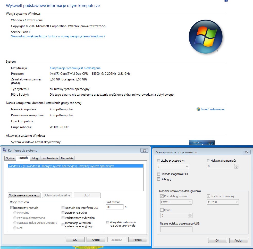

asgdran Opublikowano 6 Stycznia 2014 Zgłoś Udostępnij Opublikowano 6 Stycznia 2014 Problem polega na tym że komputer ma zainstalowane 5 gb RAM a korzysta tylko z 3,50 system to Windows 7 profesional 64 bitpłyta główna ASRock P5B-DEprocesor intel core 2 duo E4500 grafika niejest zintegrowanadołączam screeny nie mam pojęcia w czym problem Odnośnik do komentarza

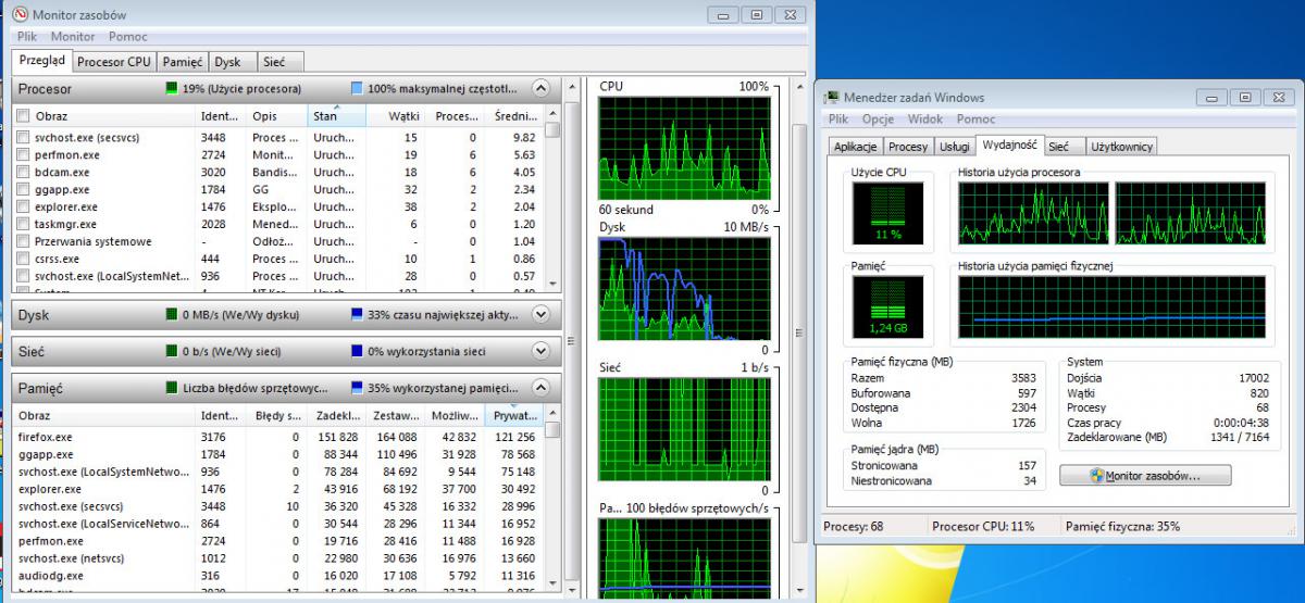

njczyziu Opublikowano 6 Stycznia 2014 Zgłoś Udostępnij Opublikowano 6 Stycznia 2014 A daj screena z menadżera zadań -> (karta) Wydajność Odnośnik do komentarza
asgdran Opublikowano 7 Stycznia 2014 Autor Zgłoś Udostępnij Opublikowano 7 Stycznia 2014 dodany w głównym poście Odnośnik do komentarza
asgdran Opublikowano 7 Stycznia 2014 Autor Zgłoś Udostępnij Opublikowano 7 Stycznia 2014 znalazłem rozwiązanie w biosie należy zmienić Delete-->Advanted--> w jednej z zakładek pierwsza pozycja Memory remap feature ma być enabled proszę o zamknięcie tematu Odnośnik do komentarza
