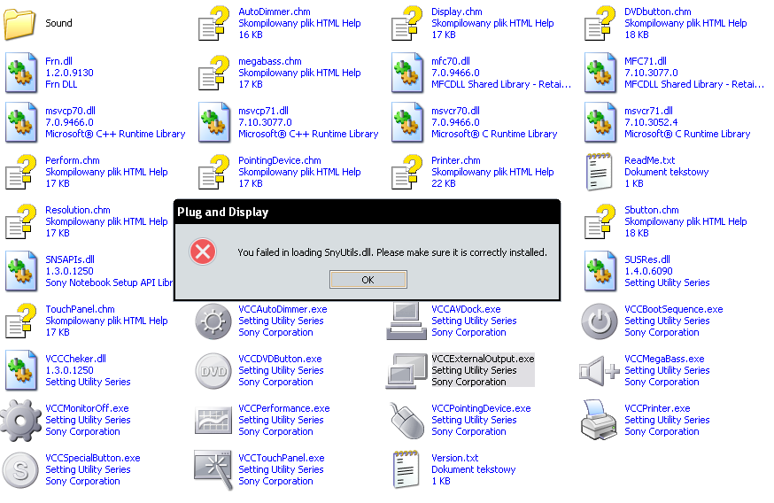

byq8327 Opublikowano 11 Stycznia 2014 Autor Zgłoś Udostępnij Opublikowano 11 Stycznia 2014 Tak wiec dla sprecyzowania, kombinacja klawisza Fn dziala mi tylko z F2,F3 i F4, czyli wyl/wl dzwiek i regulacja glosnosci. Jak probuje z innymi klawiszami brak reakcji.99% ze to wina skrotu klawiszowego (ten sam kabel byl sprawdzany na innym lapku i bylo ok)Nigdy z tego klawisza nie korzystalem, bo nie mialem takiej mozliwosci (stary tv). dopiero niedawnochcialem z tej funkcji skorzystac. Co do punktow przywracania nie jestem pewny ale chyba wybralem najdalszy czasowo 14-12-2013 11:03:35 Removed Google Earth Plug-in.Powiedzialem ze zbyt krotki okres czasu poniewaz jakis czas temu dokladnie nie pamietam ale ok 6 miesiecyzaczely mi wyskakiwac bledy lanutil.exe i jeszcze jakis(nie pamietam). Niewiedzialem jak to naprawic wiec wylaczylem w msconfig. Dlaczego nie moge pobrac VAIO Media Plus - 1.0.3.15070 przeciez to pod xp? Tak zainstalowane aplikacje juz byly ja z tymi aplikacjami, wczesniej nie kombinowalem do tej pory co instalowalem /probowalem bylo opisywane. Nie moge znalezc tej partycjiklawisz F10 dziala wyskakuje edit boot option, anulowalem i przelaczylo mnie na vaio recovery centera tam opcje:-windows system restore-vaio hardware diagnostics-restore c:drive-restore comlite systemAnulowalem i wyskoczylo mi :Os not detected on the c;drive. canot boot into windowsJa osobiscie w partycjach nic nie zmienialem i nic mi nie wiadomo czy ktos cos takiego robil. Ps. dziekuje za poswiecony czas bede cierpliwie czekal na odpowiedz. Postaram sie na przyszlosc pisac bardziej przejrzyścieZnalazlem jakis folder moze to te sterowniki? znalazlem folder c: program files/ sony tam w folderze setting utility series znalazlem te aplikacje ale chyba nieaktywne. z sony niestety nie odpowiadaja a szkoda bo powinni wiedziec czy i co sie da zrobic. No trudno czekam na dalsza pomoc, nie chce juz sam nic kombinowac bo mi nic z tego nie wyjdzie, czekam na dalsze instrukcje Odnośnik do komentarza
picasso Opublikowano 12 Stycznia 2014 Zgłoś Udostępnij Opublikowano 12 Stycznia 2014 Tak wiec dla sprecyzowania, kombinacja klawisza Fn dziala mi tylko z F2,F3 i F4, czyli wyl/wl dzwiek i regulacja glosnosci. Jak probuje z innymi klawiszami brak reakcji. 99% ze to wina skrotu klawiszowego (ten sam kabel byl sprawdzany na innym lapku i bylo ok) Nigdy z tego klawisza nie korzystalem, bo nie mialem takiej mozliwosci (stary tv). dopiero niedawno chcialem z tej funkcji skorzystac. Czyli podstawowe Fn działają. Czy inne kombinacje - poza działającymi - były kiedykolwiek wcześniej sprawdzane? Kombinacja pod TV nigdy nie była używana, nie jesteś w stanie stwierdzić czy to było w ogóle czynne (użycie tu Przywracania systemu wydaje się więc kompletnie niezasadne). Czy bierzesz pod uwagę, że być może od samego początku (od momentu otrzymania lapka) ta funkcja była martwa i nie ma takiej możliwości z powodu braku oprogramowania pod XP? Sugerujesz, że była tam pierwotnie Vista (co jest na razie niezdowodowane, sama naklejka to za mało, by być pewnym). Jeśli została zamieniona XP, to jest możliwy scenariusz, że wymiana była po prostu niekorzystna i odcięła możliwości oferowane dla nowszego systemu. Dlaczego nie moge pobrac VAIO Media Plus - 1.0.3.15070 przeciez to pod xp? Pod XP, ale wymaga określonych wersji VAIO, a tu zgłoszona niekompatybilność komponentów VAIO. Mnie się nawet wydaje (choć mogę się mylić), że to "VAIO Media Plus" to nie jest chyba instalacja niezależna tylko aktualizacja do już zainstalowanego bazowego VAIO Media Plus, a takowego u Ciebie brak. I wierzę w VAIO Update (zainstalowało się poprawnie, jako jedyna aplikacja), utrzymuje, że nie ma aktualizacji. Znalazlem jakis folder moze to te sterowniki? Ale jaka jest ścieżka dostępu? Chodziło mi o to, czy to ma charakter "preinstalowany" (oryginalne kopie producenta), czy jest ręczne sztukowanie przez jakąś osobę (nie można temu ufać). I to nie wygląda w ogóle na folder producenta, pomijając samą strukturę katalogu, wśród plików jest jeden mający jako część nazwy portal "Softmania", co demaskuje jednoznacznie pochodzenia. Co do zbioru plików, odrzucając te o oczywistej nazwie, wyjaśnienie dla: SOOOTH-00778702-US.EXE - "memory card adapter registry patch" SODOTH-12217600-US.EXE = Sony Notebook Control Device Driver SOOOTH-42500000-XP.EXE = Sone Notebook Utilities (tu prawdopodobnie są rzeczy związane z Fn) Nie jestem w stanie stwierdzić czy to poprawne instalatory pasujące do Twojego modelu. znalazlem folder c: program files/ sony tam w folderze setting utility series znalazlem te aplikacje ale chyba nieaktywne. Czy istnieje także folder C:\Program Files\Common Files\Sony Shared, a jeśli to co w nim jest? Szczerze Ci powiem, że mnie tu bardziej interesuje zrzucenie fabrycznego Windows (o ile jest co) lub postawienie nowszego bardziej rozwiniętego systemu (bo XP trzeba już dziękować za uwagę), niż grzebanie w tym systemie, kombinowanie. Widzę bowiem same problemy: - Support VAIO nie ma nic do powiedzenia, a kto inny jak nie support producenta powinien najlepiej wiedzieć o co chodzi. - Nie wiesz czy kombinacja działała wcześniej, bo nigdy jej nie sprawdzałeś. Całe starania mogą być o kant, bo może to jest awykonalne. - Jest niejasne jakie jest pochodzenie Twojego XP, czy to jest oryginalny ekwipunek tego lapka, czy wtórna instalacja przez kogoś, kto dosztukował podstawowe oprogramowanie. Sugerujesz pierwotny pobyt Visty, opowiadając o naklejkach z kluczem. Skąd więc ten XP i jak instalowano oprogramowanie VAIO (skąd i czy instalatory zgodne z modelem + w jakiej kolejności, co jak widać z opowieści jest krytyczne dla działania Fn). - Nieznany mi układ oryginalny preinstalowany dla XP na tym modelu. Nie ma z czym porównać (bo inne modele wprowadzają w błąd i potem się rzucasz na instalacje nieobsługiwanych wersji), nie wiadomo czego tu brakuje, a może niczego nie brakuje. Instalowanie w ciemno wszystkiego jak leci w niczym nie pomoże, a nawet pogorszy sprawę. - Twoje oprogramowanie VAIO jest bardzo stare, aktualizacji brak. Na stronie Twojego modelu w ogóle nie ma żadnego preinstalowanego oprogramowania zlinkowanego (prawdopodobnie to się kryje na FTP, który wcześniej podałam, ale ten cmentarz VAIO nie ma wyjaśnień co aplikuje się do jakiego modelu), żadnej aplikacji związanej z Fn. Te trzy widoczne tam pozycje to tylko dodatki upgradowe. VAIO Update nie wykrywa żadnych aktualizacji. - Instalacje oprogramowania VAIO wymagą ścisłej kolejności. Tu nie pomoże punktowa deinstalacja. Musiałbyś wszystko wyrzucić z systemu i zacząć od zera. Problem: patrz na powyższe punkty, niejasne jaki instalator zastosować... Robota musi być zasadna, musi być wiadome czego brakuje, byś nie wylądował z ręką w nocniku, tzn. nie zepsuł nawet tych działających kombinacji Fn. Ja tylko podejrzewam, że brakuje tu jednak Sony Shared Library, ale nie mam pewności, nie wiadomo też jaka wersja jest przeznaczona dla tego lapka. zastanawiam sie czy zmiana systemu operacyjnego nie bedzie nejlepszym wyjsciem, tylko boje sie ze nie bede umial ustawic internetu i zainstalowac odpowiednich sterownikow. Obawiasz się tego, a ile czasu straciłeś na ten XP... Jeszcze dodam, że XP nie był zbyt czysty / świeży (instalacje adware / kombinacje alpejskie ze sterownikami), może czas radykalnie to rozwiązać. I porównaj instalatory na stronie modelu, dla Vista i Windows 7 pokaźny zbiór, dla XP prawie nic. Nie moge znalezc tej partycji klawisz F10 dziala wyskakuje edit boot option, anulowalem i przelaczylo mnie na vaio recovery center a tam opcje: -windows system restore -vaio hardware diagnostics -restore c:drive -restore comlite system Anulowalem i wyskoczylo mi : Os not detected on the c;drive. canot boot into windows Ja osobiscie w partycjach nic nie zmienialem i nic mi nie wiadomo czy ktos cos takiego robil. Wg spisu MBR partycja jest, nie szukaj jej w normalny sposób, bo jest ukryta i się tam nie dostaniesz w tradycyjny sposób jak na widoczne dyski C+D. Partycję tę powinien pokazać za to diskmgmt.msc. Działający klawisz F10 jest dowodem na to, że system Recovery conajmniej w sferze dostępu do niego nie został naruszony. Gdyby coś zmodyfikowano w partycjach, klawisz F10 prawdopodobnie nie zareagowałby wcale. Nie wiem jednak jak traktować komunikat "Os not detected" po anulowaniu. Klawisz podstawia interfejs przywracania systemu z ukrytej partycji Recovery. Cytuję z PDF pobranego ze strony modelu, odrzucając treść relatywną do "dysków odzyskiwania po awarii" (nie posiadasz ich): Odzyskiwanie systemu VAIO, jeśli nie można uruchomić systemu Windows ❑ Odzyskiwanie systemu komputera z partycji odzyskiwania po awarii. Ponieważ w tej opcji korzysta się z partycji odzyskiwania po awarii na dysku twardym, odzyskiwanie system komputera odbywa się szybciej niż przy użyciu dysków odzyskiwania po awarii. Jak odzyskać system komputera z partycji odzyskiwania po awarii 1. Włącz komputer. 2. Naciśnij klawisz F10 po wyświetleniu logo VAIO. Jeśli wyświetlone zostanie okno Edit Boot Options, naciśnij klawisz Enter. 3. W zależności od stanu komputera wykonaj czynności następujące po kroku 1 opisane w "Jak odzyskać dysk C" na stronie 72 lub "Jak odzyskać cały system komputera" na stronie 73. ---- Jak odzyskać dysk C Aby przywrócić dysk C do stanu fabrycznego, wykonaj następujące czynności: 1. Uruchom aplikację VAIO Recovery Center (Centrum odzyskiwania VAIO) (zobacz str. 55). 2. Wybierz opcję Restore C: Drive (Przywróć dysk C:), a następnie kliknij przycisk Start. 3. Aby rozwiązać problem, przeczytaj informacje dotyczące oprogramowania i funkcji. Jeśli wypróbowane zostały już wszystkie metody, wybierz opcję Skip (Pomiń) i kliknij przycisk Dalej. 4. Przeczytaj dokładnie ostrzeżenia, zaznacz pole wyboru I understand (Rozumiem) i kliknij przycisk Start. Jeśli zmienione zostały rozmiary partycji i utworzona została partycja inna niż C, dane na tej partycji pozostaną nietknięte nawet po przywróceń systemu. 5. Postępuj zgodnie z instrukcjami wyświetlanymi na ekranie. ---- Jak odzyskać cały system komputera Aby przywrócić wszystkie dane na dysku twardym do stanu fabrycznego, wykonaj następujące czynności: 1. Uruchom aplikację VAIO Recovery Center (Centrum odzyskiwania VAIO) (zobacz str. 55). 2. Wybierz opcję Restore Complete System (Przywróć cały system) i kliknij przycisk Start. 3. Aby rozwiązać problem, przeczytaj informacje dotyczące oprogramowania i funkcji. Jeśli wypróbowane zostały już wszystkie metody, wybierz opcję Skip (Pomiń) i kliknij przycisk Dalej. 4. Postępuj zgodnie z instrukcjami wyświetlanymi na ekranie. * Okno ostrzegawcze wyświetla zachętę do utworzenia dysków odzyskiwania po awarii. Jeśli dyski odzyskiwania po awarii nie zostały jeszcze utworzone, postępuj zgodnie z instrukcjami wyświetlanymi na ekranie. Na razie rozpocznijmy od sprawdzenia co w ogóle jest na tej partycji. By przejrzeć ją, trzeba ją odkryć, ale nie chcę zmieniać jej atrybutu. Toteż sprawdź czy tę partycję sesyjnie w eksploratorze Windows podmontuje MountStorPE. Jeśli się uda, zrób zrzut ekranu z zawartości tej partycji. . Odnośnik do komentarza

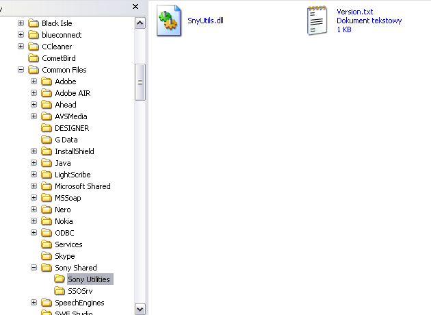

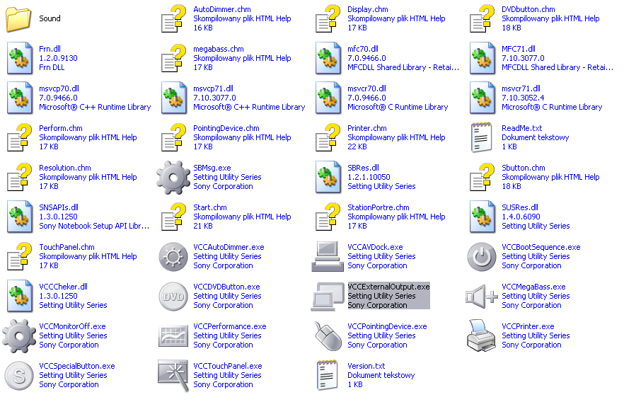

byq8327 Opublikowano 12 Stycznia 2014 Autor Zgłoś Udostępnij Opublikowano 12 Stycznia 2014 a C:\Program Files\Common Files\Sony Shared istnieje Dostalem 2 maile od sony: 1. Szanowny Panie Czy próbował Pan zainstalować sterownika dla Visty? 2. W nawiązaniu do korespondencji proszę zatem przeinstalować system i wgrać wszelkie programy i sterowniki od nowa. Problem powinien zostać rozwiązany. Opis sposobu przeinstalowania systemu znajduje się w dokumencie PDF: Rozwiązywanie problemów-przewodnik, który znajduje się na stronie Odnośnik do komentarza

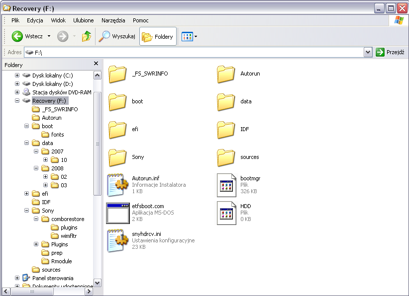

picasso Opublikowano 12 Stycznia 2014 Zgłoś Udostępnij Opublikowano 12 Stycznia 2014 Wszystko jasne. Oryginalnym systemem tego lapka była Vista a nie XP. XP musiał zostać przez kogoś sztucznie doinstalowany, w dobór zainstalowanych aplikacji VAIO nie można wierzyć, a kombinacje Fn mogą nie działać ze względu na brak oprogramowania dla XP. Budowa Recovery nie budzi wątpliwości: katalogi boot, efi i sources (w nim powinien być pełny obraz systemu Vista) oraz pliki etfsboot.com i bootmgr. Tylko jest tu jeden problem: nie wiem jeszcze w jakim formacie jest obraz instalacyjny Vista, nie pamiętam czy VAIO stosuje własne formaty, czy też standardowy WIM Microsoftu. Zmierzam do tego, że jeśli padnie VAIO Recovery Center, obraz WIM można zaaplikować z pominięciem narzędzi VAIO. Podaj mi pełny spis plików Recovery. Pobiorę to przez FRST: Otwórz Notatnik i wklej w nim: Folder: F:\ Plik zapisz pod nazwą fixlist.txt i umieść obok narzędzia FRST. Uruchom FRST i kliknij w Fix. Czekaj cierpliwie, nie wiem ile tam jest plików, skan może mielić. Wynikiem będzie plik fixlog.txt i go dołącz. Badam to dokładnie, bo czuję tu inną drogę: przywrócić oryginalny system Vista (posiadasz naklejkę z kluczem), wszystko powinno być preinstalowane z biegu, a jeśli nie, to dla tego systemu jest pełna pula preinstalowanych narzędzi na stronie domowej, jasny spis. EDIT: Czy próbował Pan zainstalować sterownika dla Visty? Na XP? . Odnośnik do komentarza

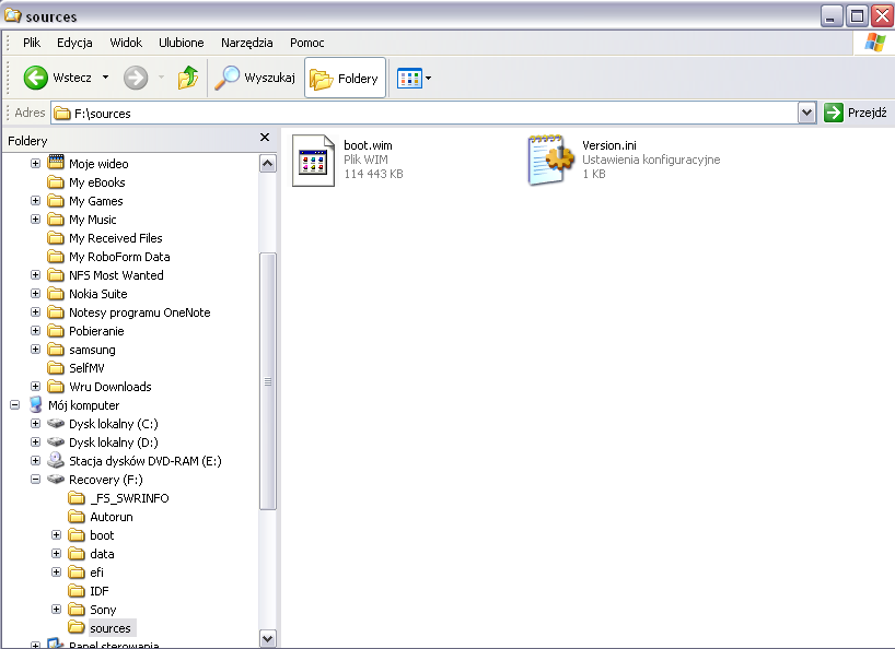

picasso Opublikowano 12 Stycznia 2014 Zgłoś Udostępnij Opublikowano 12 Stycznia 2014 Skoro FRST nie widzi tego sztucznego podmontowania, to wejdź do katalogu F:\sources, ustaw widok na szczegóły i zrób mi zrzuty ekranu, tak by było widać wszystkie pliki oraz ich rozmiary. Odnośnik do komentarza
byq8327 Opublikowano 12 Stycznia 2014 Autor Zgłoś Udostępnij Opublikowano 12 Stycznia 2014 troche tego malo Odnośnik do komentarza
picasso Opublikowano 12 Stycznia 2014 Zgłoś Udostępnij Opublikowano 12 Stycznia 2014 Łysina. To nie ten plik. Skoro w sources tego nie ma, sprawdzaj wszystkie katalogi po kolei, szukaj ogromnych plików kilku gigowych lub plików które są jakby "w częściach" (tak jak "party RARów"). Odnośnik do komentarza

picasso Opublikowano 13 Stycznia 2014 Zgłoś Udostępnij Opublikowano 13 Stycznia 2014 Można wygenerować listę via cmd. Ale jeszcze sprawdź czy się nie da zrobić dokładniejszego odczytu (ze spisem atrybutów) za pomocą SystemLook. Do okna wklej: :dir F:\ /s Klik w Look. Jeśli wynikowy log pokaże pełny spis Recovery, doczep go tu. Jeśli nie, podam komendę cmd do robienia rekursywnego spisu. . Odnośnik do komentarza
byq8327 Opublikowano 13 Stycznia 2014 Autor Zgłoś Udostępnij Opublikowano 13 Stycznia 2014 SystemLook.txt pliki *.info zlokalizowane w F:\data\2008\03\CN_20080313000000000000000000005\_FS_SWRINFO: http://www.sendspace.pl/file/8417a064a6fac71bb3ef882 Odnośnik do komentarza
picasso Opublikowano 13 Stycznia 2014 Zgłoś Udostępnij Opublikowano 13 Stycznia 2014 Jak mówiłam: 1. Zrób kopie zapasowe Recovery: pełna za pomocą proponowanego Macrium Reflect + na wszelki wypadek ręcznie przekopiuj wszystkie obiekty Recovery na jakiś dysk przenośny, z pominięciem tego spornego folderu: F:\System Volume Information d--hs-- [10:26 14/04/2008] 2. Zainstaluj komponenty masterowania płyt Vista (WAIK i korespondującą łatę oraz sterownik WIM). Zgłoś się po wykonaniu wszystkich zadań i będziemy kombinować ze scalaniem do WIM. . Odnośnik do komentarza
