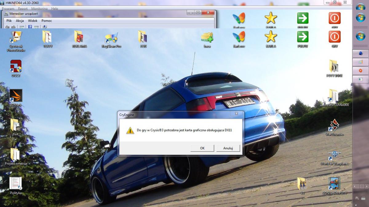

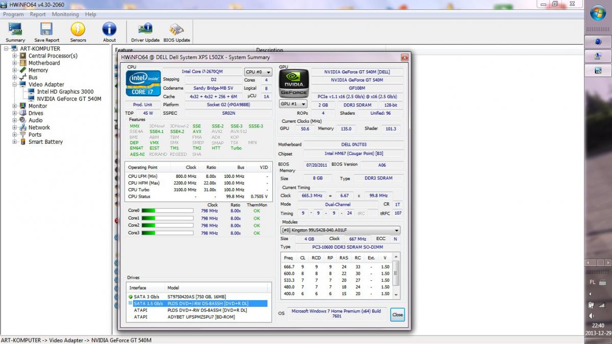

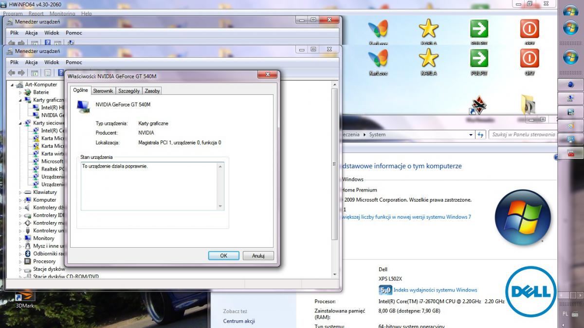

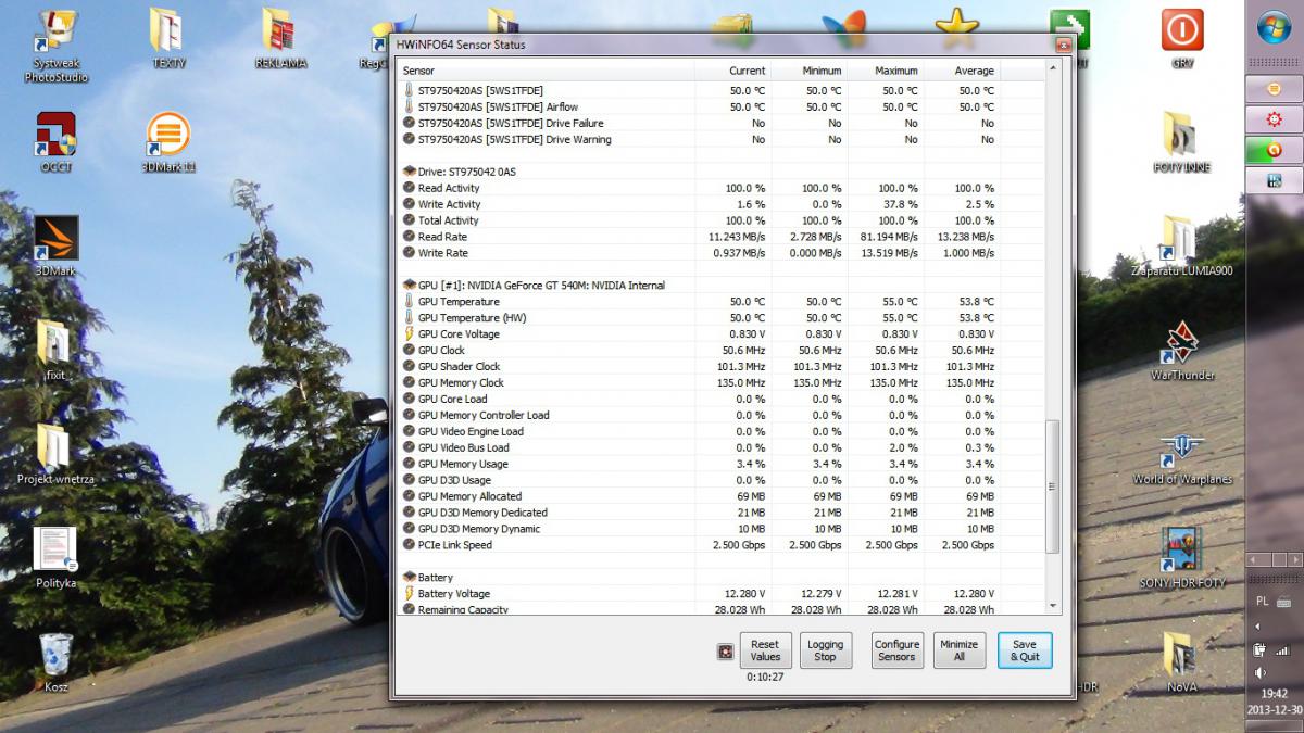

artigt Opublikowano 30 Grudnia 2013 Zgłoś Udostępnij Opublikowano 30 Grudnia 2013 Witam Wszystkich! Mój lap posiada I7 2670QM oraz dwie karty graficzne. Pierwsza Intel HD3000 oraz mocniejszą Nvidii GT540M. Działają w automacie. GT540M był ustawiony globalnie. Zaznaczam, że zaliczam się do graczy raczej niedzielnych. Kilka dni temu pojawił się problem z mocniejszą grafą. Nie odpala mi wydajniejszych gier typu Battlefield3 natomiast jak odpalam Cryzys3 pojawia się taki log jak na zdjęciu. System pakazuje, że karta działa poprawnie. Przeskanowałem lapa antywirusem. W kwarantannie 3 pliki. Na djęciu sensor status bez obciążenia, a na obciążeniu nie widzi parametrów Nvidii. W 3DMark11 wynik 1119pkt. Lap nie ma już gwarancji. Myślicie, że grafa padła ? Jak można inaczej sprawdzić czy faktycznie Nvidia działa ? Odnośnik do komentarza

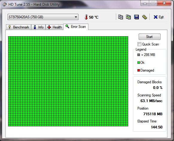

wieslaw531 Opublikowano 31 Grudnia 2013 Zgłoś Udostępnij Opublikowano 31 Grudnia 2013 (edytowane) W jakim celu pokazujesz całe zrzuty ekranu? 1. Dysk zbyt gorący - 50 st C. Jeżeli działał dłużej w takiej temperaturze może mieć problemy. Pokaż obrazek z HDTune Benchmark oraz Scan. Poczytaj cały opis w zasadach działu. 2. Kartę możesz wyłączyć w Menadżerze Urządzeń - PPM - Wyłącz. 3. Antywirus wykrył infekcje (bardzo możliwe). Do sprawdzenia w innym dziale. EDYTA Jak można inaczej sprawdzić czy faktycznie Nvidia działa ? Aby to sprawdzić musisz włączyć w Menadżerze Urządzeń kartę NV, następnie zrestartować lapka i w BIOS wyłączyć kartę zintegrowaną. Jeżeli po restarcie w MU nie występuje integra i masz obraz to znaczy, że NV działa. Inny temat to funkcjonowanie karty pod obciążeniem. Edytowane 31 Grudnia 2013 przez wieslaw531 Odnośnik do komentarza

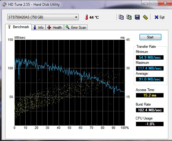

artigt Opublikowano 4 Stycznia 2014 Autor Zgłoś Udostępnij Opublikowano 4 Stycznia 2014 W jakim celu pokazujesz całe zrzuty ekranu? 1. Dysk zbyt gorący - 50 st C. Jeżeli działał dłużej w takiej temperaturze może mieć problemy. Pokaż obrazek z HDTune Benchmark oraz Scan. Poczytaj cały opis w zasadach działu. 2. Kartę możesz wyłączyć w Menadżerze Urządzeń - PPM - Wyłącz. 3. Antywirus wykrył infekcje (bardzo możliwe). Do sprawdzenia w innym dziale. Temp. dysku około 50 st.C - ogólnie z dyskiem nie mam problemów. Załączam foty z HDTune jak prosiłeś (poprawione) Odnośnie całych zrzutów nie chciało mi się obrabiać i wrzuciłem na szybko Po wyłączeniu karty zintegrowanej mam brak obrazu. Wynika z tego, że nie ma możliwości aby zamienić NV na główną kartę, próbowałem w opcjach i niestety. Jeżeli chodzi o wy/wł NV to bez problemu, natomiast po włączeniu nie gada System, że są z nią jakieś problemy. Wg. Sys. działa poprawnie. Antywirem w trybie pełnym wywaliłem 5 wirusów, po usunięciu system nie zgłosił żadnych błędów. Odnośnik do komentarza
wieslaw531 Opublikowano 4 Stycznia 2014 Zgłoś Udostępnij Opublikowano 4 Stycznia 2014 Problemów z dyskiem raczej nie ma. SMART z Crystal Disk Info KLIK mógłby podać istotne informacje. Po wyłączeniu karty zintegrowanej mam brak obrazu. Wynika z tego, że nie ma możliwości aby zamienić NV na główną kartę, próbowałem w opcjach i niestety. Pytałeś o sprawdzenie dodatkowej karty. Musisz wyłączyć zintegrowaną i jednocześnie ustawić w opcjach coś w stylu Primary display - PCI . Niestety nie mam integry i nawet nie mogę tego sprawdzić. Odnośnik do komentarza
