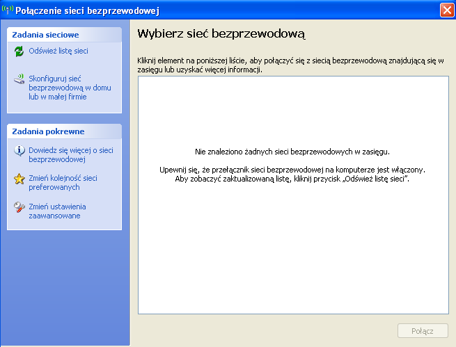

KSU Opublikowano 29 Grudnia 2013 Zgłoś Udostępnij Opublikowano 29 Grudnia 2013 Ok. Wszystko zostało wyjaśnione. Protokoły WPA/WPA2 są w sp3, to ślepy zaułek. Problem jest w sprzęcie lub sterownikach karty sieciowej. Miałem podobny przypadek ale tylko raz i zupełnie nie pamiętam z jakim sprzętem. Ostatnie zadanie. Zbliż się z laptopem jak najbliżej routera i zobacz czy nie widzi sieci. U mnie banglało z 10 centymetrów, też nic nie widział a z bliska zobaczył. Odnośnik do komentarza
wieslaw531 Opublikowano 29 Grudnia 2013 Zgłoś Udostępnij Opublikowano 29 Grudnia 2013 Tak jak pisałem temat czytałem wyrywkowo. Widziałem w ustawieniach routera info o tym protokole. We właściwościach karty sieciowej musisz sprawdzić czy masz ten protokół. Jeżeli nie to należy go doinstalować. Ale to tylko przypuszczenie. Jak pisałem tylko wciąłem się w ten temat. Nie mam teraz dostępu do XP i nie korzystam z łączy bezprzewodowych. Odnośnik do komentarza
gajowy Opublikowano 29 Grudnia 2013 Zgłoś Udostępnij Opublikowano 29 Grudnia 2013 Na ile znam się na sieciach wifi, to zastosowany protokół szyfrowania nie powinien mieć wpływu na widoczność sieci. Fakt, że laptop nie wykrywa żadnej, a telefon kilka w mojej opinii świadczy o problemie sprzętowym. Spróbuj za radą KSU umieścic laptop jak najbliżej routera. Jeśli masz uszkodzoną/odłączoną antenę to z kilkunastu cm coś powinna mimo wszystko złapać. Odnośnik do komentarza
heross2 Opublikowano 29 Grudnia 2013 Autor Zgłoś Udostępnij Opublikowano 29 Grudnia 2013 Ok. Wszystko zostało wyjaśnione. Protokoły WPA/WPA2 są w sp3, to ślepy zaułek. Problem jest w sprzęcie lub sterownikach karty sieciowej. Miałem podobny przypadek ale tylko raz i zupełnie nie pamiętam z jakim sprzętem. Ostatnie zadanie. Zbliż się z laptopem jak najbliżej routera i zobacz czy nie widzi sieci. U mnie banglało z 10 centymetrów, też nic nie widział a z bliska zobaczył. Zbliżyłem maksymalnie jak można i nic. Odnośnik do komentarza

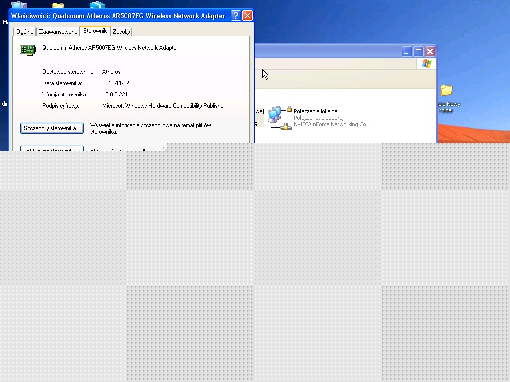

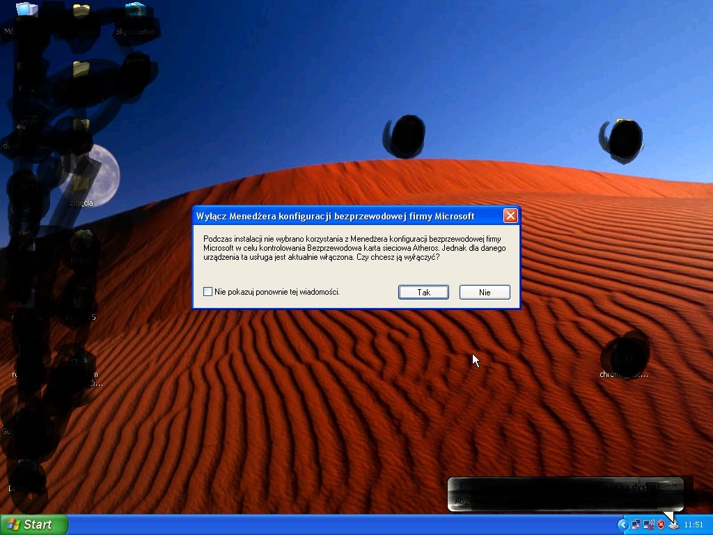

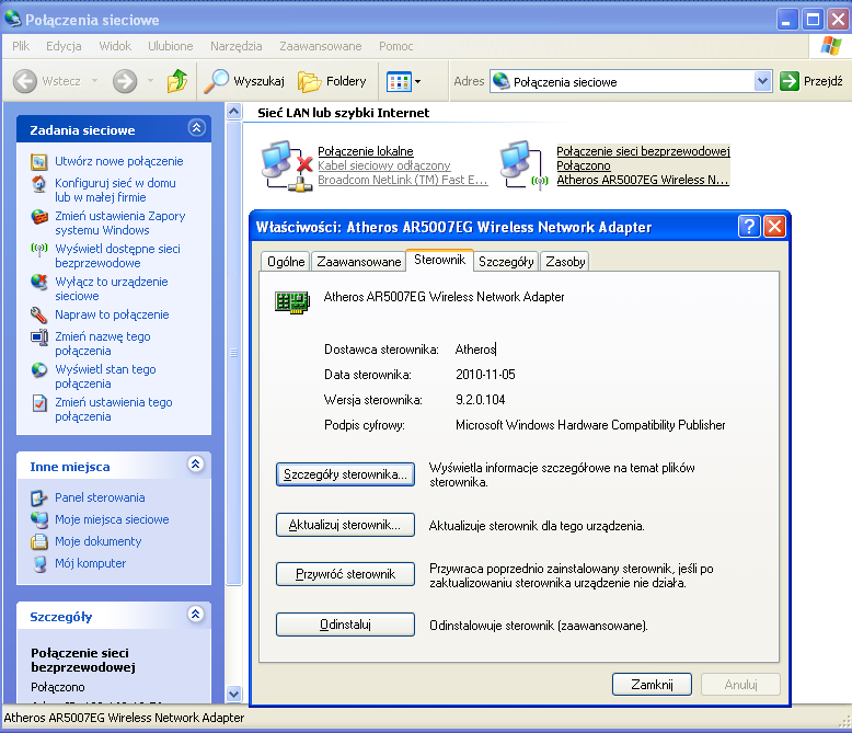

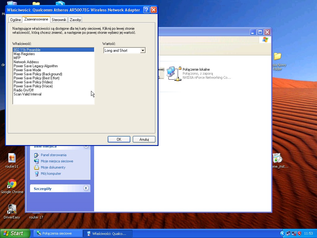

heross2 Opublikowano 30 Grudnia 2013 Autor Zgłoś Udostępnij Opublikowano 30 Grudnia 2013 Podłącz lapka kablem zamiast stacjonarnego. Przy pomocy programu http://www.drivereasy.com/ zaktualizuj sterowniki karty sieciowej. Niczego więcej nie aktualizuj bo program potrafi czasem namieszać w sterownikach. Po aktualizacji restart. No więc podłączyłem lapka pod internet, zainstalowałem niezbędne sterowniki i zrestartowałem go. Niestety nic z tego. Laptop dalej nie wykrywa żadnej sieci. Przedstawię screeny, bo po aktualizacji sterowników wyskoczył mi pewien komunikat, z którym nie wiem co zrobić, a może on być znaczący w tej sytuacji. Dodam jeszcze screena z aktualnym sterownikiem, oraz screen z moją prywatną sugestią, że może w ustawieniach zaawansowanych karty sieciowej coś pozmieniać? dam screena o co mi chodzi. Chodzi o tą tabelkę, może tam coś jest nie tak? Odnośnik do komentarza

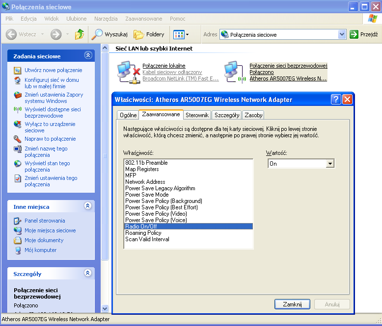

gajowy Opublikowano 30 Grudnia 2013 Zgłoś Udostępnij Opublikowano 30 Grudnia 2013 Czy w oknie z ostatniego screenu w pozycji Radio Off/On masz ustawioną wartość On? Odnośnik do komentarza
heross2 Opublikowano 31 Grudnia 2013 Autor Zgłoś Udostępnij Opublikowano 31 Grudnia 2013 Tak, jest ustawione na On. Odnośnik do komentarza
wieslaw531 Opublikowano 31 Grudnia 2013 Zgłoś Udostępnij Opublikowano 31 Grudnia 2013 Wg mnie Twoje radio jest wyłączone co zresztą sygnalizuje ikonka w Tray`u na środkowym obrazku. Możesz mieć problem albo z włącznikiem radia albo tak jak pisał @gajowy uszkodzone połączenie do antenki. Odnośnik do komentarza

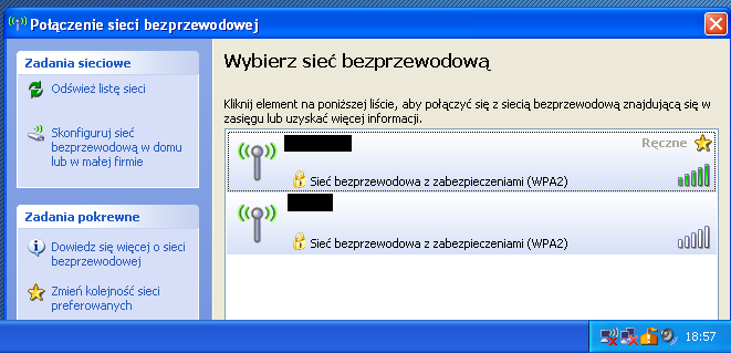

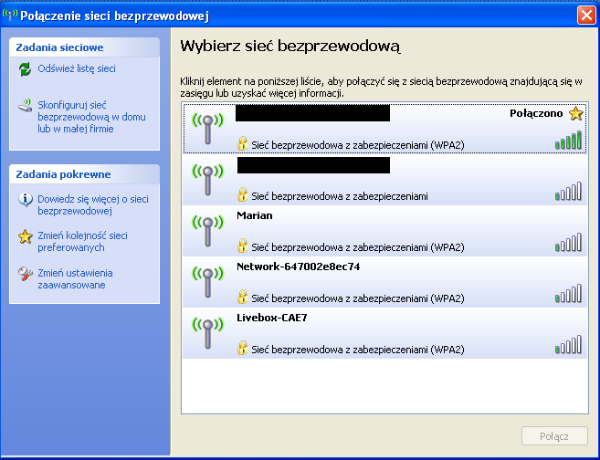

gajowy Opublikowano 31 Grudnia 2013 Zgłoś Udostępnij Opublikowano 31 Grudnia 2013 (edytowane) Udało mi się zdobyć laptopa z identyczną kartą wfif pracującego pod kontrola Windows XP HE SP3. Wprawdzie mam starszy sterownik, ale biorąc pod uwagę, że aktualizacja nie rozwiązała problemów nie powinno to mieć istotnego wpływu: W normalnej sytuacji widocznych jest kilka sieci: Odłaczyłem kabelki, żeby zasymulować sytaucje awarii anteny. Jak widać poniżej, pomimo tego karta wykrywa słaby sygnał bardzo bliskiej sieci: Tak więc awarię anteny/kabli możemy raczej wykluczyć. Udało mi się zasymulować sytuację identyczną do autora wątku: w ten sposób, że zmieniłem na off w tym miejscu: Identyczny efekt uzyskałem wyłączając przełącznik sprzętowy. Podsumowując: przyczyną problemów autora wątku jest awaria sprzętowa karty wifi. Aby to ostatecznie potwierdzić (lub wykluczyć) proponuję uruchomić laptopa za pomocą LiveCD np. Ubuntu. W ten sposób zostanie wykluczony wpływ jakichkolwiek ustawień aktualnego systemu. Jeśli pod linuxem sieci również nie zostana wykryte, nie pozostanie nic innego jak zakup nowej karty wifi. Najprościej będzie użyc czegoś na USB (np. tej linkowanej przeze mnie w którymś z wcześniejszych postów) @wiesław ikona w trayu sygnalizuje tylko brak podłączonej sieci, a nie wyłączoną kartę: Edytowane 31 Grudnia 2013 przez gajowy Odnośnik do komentarza
