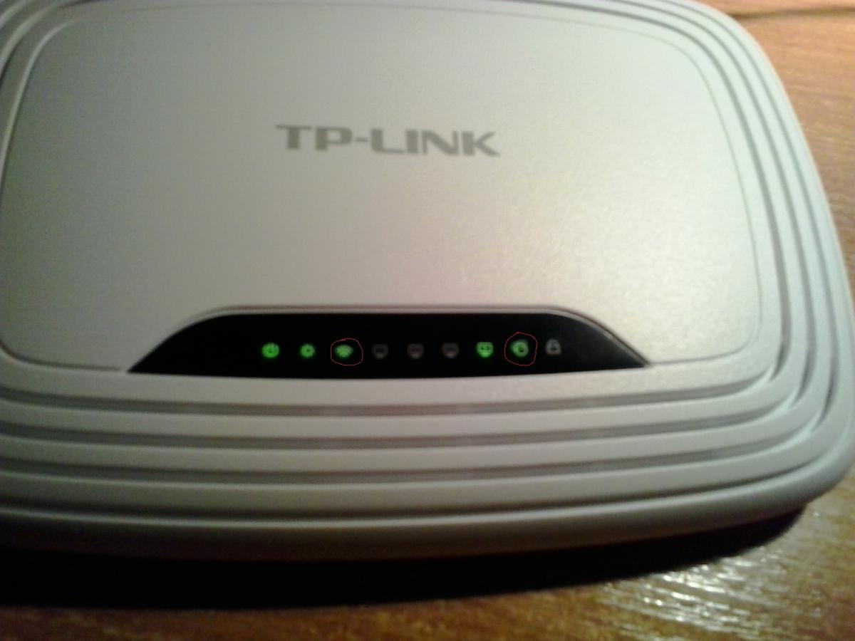

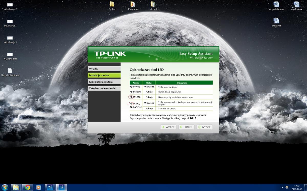

heross2 Opublikowano 29 Grudnia 2013 Autor Zgłoś Udostępnij Opublikowano 29 Grudnia 2013 Jestem w trakcie instalacji routera i napotkałem pewien problem. Podłączyłem router jak trzeba (kabel od komputera stacjonarnego poprowadziłem do jednego z czterech dostępnych miejsc w routerze, kabel który był w zestawie poprowadziłem od złącza WLAN mojego routera do mojego modemu, no i na koniec podłączyłem zasilacz pod gniazdko) niestety na routerze kontrolka WLAN (czyli aktywne połączenie bezprzewodowe) cały czas się świeci, a powinna pulsować, a ikonka WAN pulsuje zamiast się świecić.. Wszystkie kontrolki oprócz tych działają bez zarzutu. Co w takim przypadku zrobić? Problem przedstawiam na dwóch screenach. Odnośnik do komentarza
gajowy Opublikowano 29 Grudnia 2013 Zgłoś Udostępnij Opublikowano 29 Grudnia 2013 Dioda WLAN pulsowałaby, gdyby było podłączone jakieś urządzenie (laptop, telefon) i następowałaby wymiana danych. Ciągłe świecenie sygnalizuje gotowość do działania. I odwrotnie dioda WAN pulsowaniem sygnalizuje wymianę danych między modemem, a routerem (i ewentualnie dalej komputerem stacjonarnym). Tak więc wygląda na to, że wszystko jest OK. Odnośnik do komentarza

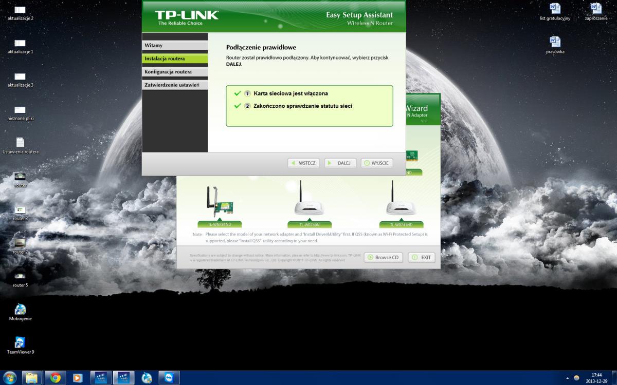

Suchy203 Opublikowano 29 Grudnia 2013 Zgłoś Udostępnij Opublikowano 29 Grudnia 2013 Podłączyłem router jak trzeba (kabel od komputera stacjonarnego poprowadziłem do jednego z czterech dostępnych miejsc w routerze, kabel który był w zestawie poprowadziłem od złącza WLAN mojego routera do mojego modemu, no i na koniec podłączyłem zasilacz pod gniazdko) A czy czasem nie powinno być tak: kabel od komputera do niebieskiego gniazda a kabel z zestawu do jednego z tych czterech i do komputera ? Odnośnik do komentarza
heross2 Opublikowano 29 Grudnia 2013 Autor Zgłoś Udostępnij Opublikowano 29 Grudnia 2013 Już sam nie wiem jak to zrobić. Szukam pomocy wszędzie, ale i tak wszystko się miesza i zostaję w kropce. Odnośnik do komentarza
Suchy203 Opublikowano 29 Grudnia 2013 Zgłoś Udostępnij Opublikowano 29 Grudnia 2013 Spróbuj zmienić kable tak jak napisałem i zobacz czy laptop/telefon wykrywa sieć. Odnośnik do komentarza
heross2 Opublikowano 29 Grudnia 2013 Autor Zgłoś Udostępnij Opublikowano 29 Grudnia 2013 A czy czasem nie powinno być tak: kabel od komputera do niebieskiego gniazda a kabel z zestawu do jednego z tych czterech i do komputera ? kabel do jednego z tych czterech i do komputera?, a nie przypadkiem do modemu?. Chyba o to ci chodziło? bo jeśli do komputera, to ja nie mam dwóch takich wejść z tyłu. Odnośnik do komentarza
Suchy203 Opublikowano 29 Grudnia 2013 Zgłoś Udostępnij Opublikowano 29 Grudnia 2013 Główny kabel (od modemu) podepnij do niebieskiego gniazda w routerze a kabel który był w zestawie podepnij z tyłu do komputera i do jednego z czterech żółtych wejść routera. Odnośnik do komentarza
heross2 Opublikowano 29 Grudnia 2013 Autor Zgłoś Udostępnij Opublikowano 29 Grudnia 2013 Główny kabel podpinam do niebieskiego gniazda i do mojego modemu, a ten który mi dali mam podpiąć do żółtego oraz do wejścia z tyłu komputera, tak? proszę o potwierdzenie. Odnośnik do komentarza
Suchy203 Opublikowano 29 Grudnia 2013 Zgłoś Udostępnij Opublikowano 29 Grudnia 2013 Tak jest. Odnośnik do komentarza

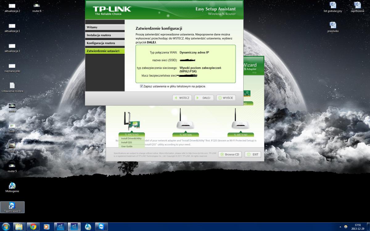

heross2 Opublikowano 29 Grudnia 2013 Autor Zgłoś Udostępnij Opublikowano 29 Grudnia 2013 po podłączeniu zaakceptowałem i mam takie okienko: teraz wybieram dynamiczny adres ip. Pytają mnie, czy klonować adres MAC dla sieci WAN? Odnośnik do komentarza
Suchy203 Opublikowano 29 Grudnia 2013 Zgłoś Udostępnij Opublikowano 29 Grudnia 2013 Tak. A reszte rób tak jak jest domyślnie Odnośnik do komentarza

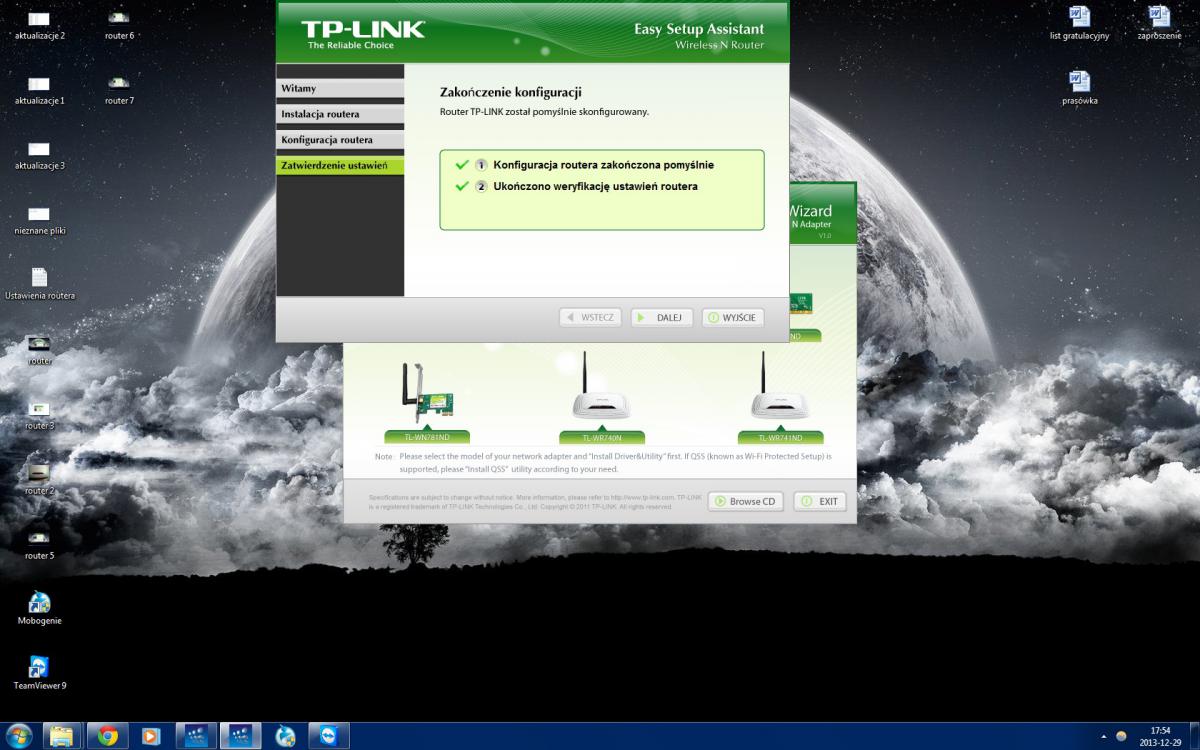

heross2 Opublikowano 29 Grudnia 2013 Autor Zgłoś Udostępnij Opublikowano 29 Grudnia 2013 teraz mam taką sytuację. Dodałem sobie hasło i nazwę sieci. Edit. Po przejściu "dalej" ukazało mi się takie okno jak na screenie. Co robić dalej? Odnośnik do komentarza
Suchy203 Opublikowano 29 Grudnia 2013 Zgłoś Udostępnij Opublikowano 29 Grudnia 2013 To zatwierdź konfiguracje przyciskiem dalej (o ile aktywny) albo wyjście i sprawdź czy laptop znajduje tą sieć. Odnośnik do komentarza
