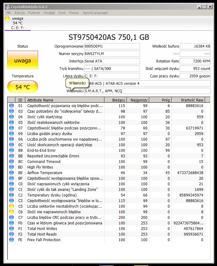

axel Opublikowano 4 Grudnia 2013 Autor Zgłoś Udostępnij Opublikowano 4 Grudnia 2013 Hej Wiesław pkt .1 Próbowałem programu HWINFO ale zatrzymuje się na "checking Intel Management Engine" i nie idzie dalej. Szukam rozwiązania tego problemu.... pkt.2 http://speedy.sh/rbAgz/CrystalDisk-SMART.jpg pkt.3 http://speedy.sh/3GKju/HD-TUNE-BENCHMARK-JPEG.jpg Error Scan jeszcza sie robi pkt. 4 SMART - Victoria http://speedy.sh/DRVbQ/SMART-VICTORIA.txt Odnośnik do komentarza
wieslaw531 Opublikowano 4 Grudnia 2013 Zgłoś Udostępnij Opublikowano 4 Grudnia 2013 2. Dysk 53 st C - będziesz na nim smażył jajcy? Mogłeś go uszkodzić na własne życzenie. Obowiązkowo do ostudzenia. 3. Jeżeli tak jak zalecałem nie robiłeś w tym czasie nic to jest źle. Zapewne czasy odczytu są duże i tu potrzebny byłby test z MHDD + SMART. Poczytaj Tutoriale. Odnośnik do komentarza

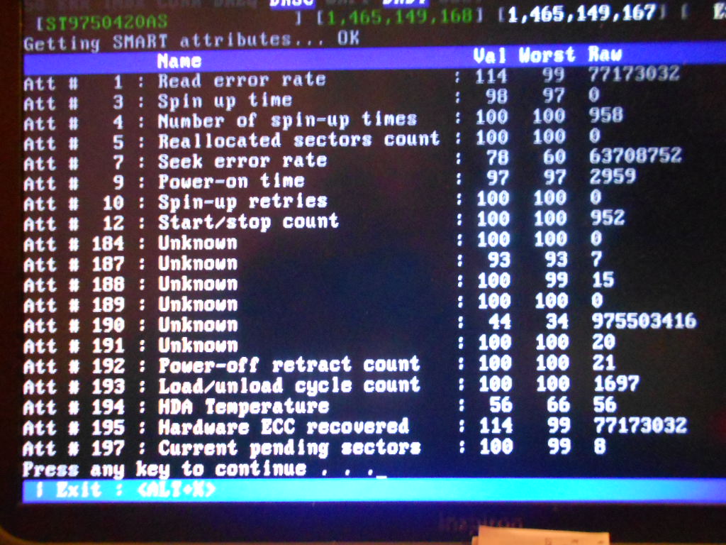

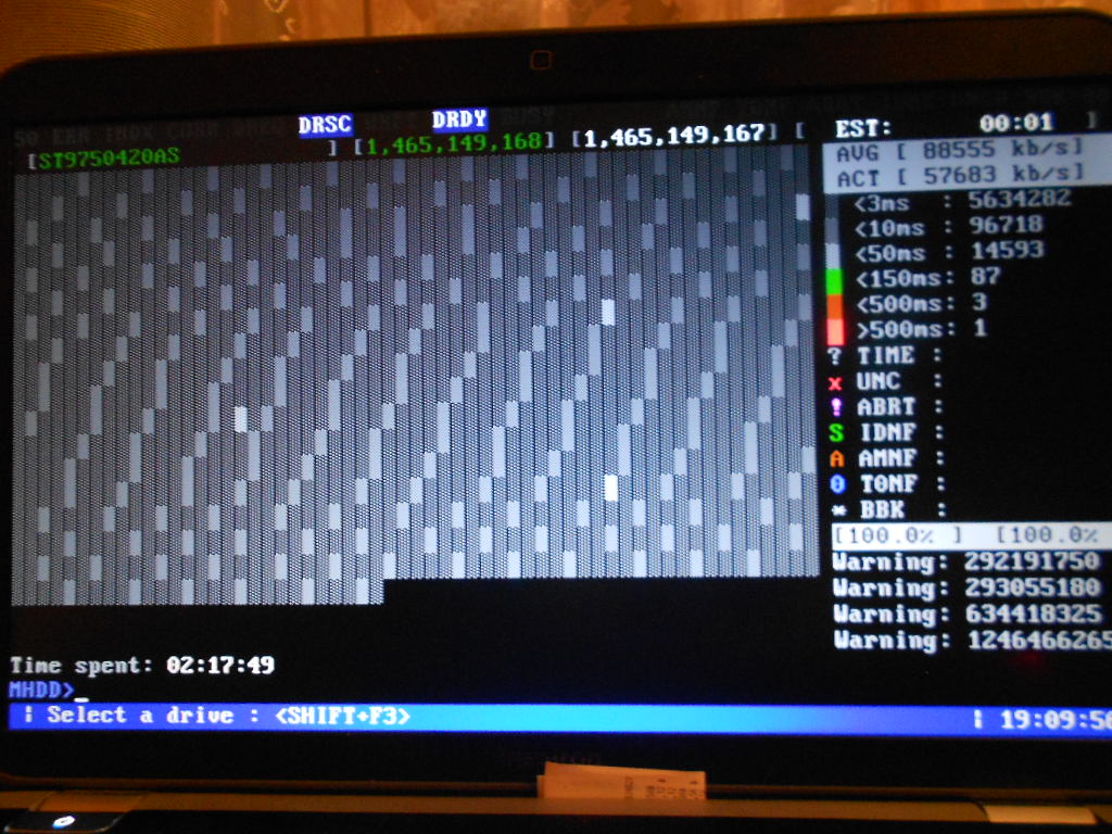

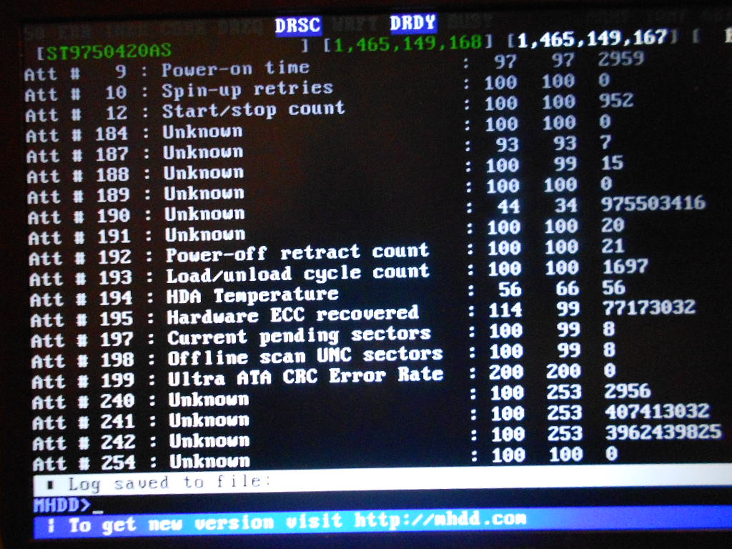

Groszexxx Opublikowano 4 Grudnia 2013 Zgłoś Udostępnij Opublikowano 4 Grudnia 2013 Bsody dotyczą pliku stronicowania pamięci. Z racji, że jest aż 8 niestabilnych sektorów, potwierdzi się teza, że to one odpowiadały za to. Przynajmniej tak podpowiadają mi fusy. Daj SMART i z HDTune i z CrystalDisk (tam wlacz funkcje> Advanced feature> Wartość Raw>10[DEC]) Programy sie gubia i nie wiem, ktory podaje poprawniejsze wartosci, parametr f0 jest w Victorii wiekszy. Zalecenia były podane. Test powierzchni w MHDD pod dosem. Zrób zdjęcie aparatem (chyba, ze potrafisz zapisac zrzut ekranu, bez roznicy). Zdjecie ma tez zawierac lokalizacje badow jesli takowe wystapia. Po tescie zrob zdjecie SMART w MHDD. Pamietaj, zeby uwzglednic wszystkie pozycje, byc moze trzeba bedzie przewinac. No i oczywiscie temperature musisz zbic. 2,5 cala sa odporniejsze od 3,5, ale 53C to za duzo. Do tego z automatu aktualizacja sterów, ale to po analizie Smart i tescie powierzchni. Odnośnik do komentarza

wieslaw531 Opublikowano 5 Grudnia 2013 Zgłoś Udostępnij Opublikowano 5 Grudnia 2013 (edytowane) Nie chce mi się czytać raportów txt. Napisz dokładnie jaki to system i czy ma stosowny SP. Chodzi o problem z HWInfo. Pierwszy raz spotykam się z takim problemem. Na stronie masz możliwość pobrania wersji Portable. Generalnie dysk wg. mnie kwalifikuje się do reklamacji skoro jest na gwarancji. Inny temat to sposób przekazania i co z prywatnymi danymi. A z HDTune miałeś pokazać obrazek z Benchmark oraz Error Scan. SMART potwierdza się z MHDD oraz Crystala. EDYTA W7 bez SP1. IE8. To mogą być problemy związane z instalacją. Edytowane 5 Grudnia 2013 przez wieslaw531 Odnośnik do komentarza

Groszexxx Opublikowano 5 Grudnia 2013 Zgłoś Udostępnij Opublikowano 5 Grudnia 2013 Jaka temperature miał wtedy dysk jak mu robiłeś test wydajności? Śmiem twierdzić, że taką samą jak w reszcie zakładek - chociażby dane ze SMART. A to dosyć istotne. Chodzi o to, żeby test zrobić na chłodnym dysku, gdy ma ok 40 stopni. Zresztą, odpal od razu po starcie kompa hdtune i obserwuj temperature i jej wzrost. Czy wzrasta szybko czy tez powoli, czy wzrost jest stały czy raczej skokowo. Po tescie wstaw defragmentacje, ciagle obserwujac temperature - jak dojdzie do ok 56. wyłącz. I monituj czy spadek będzie szybki. To istotne. Może czujnik daje przekłamaną temperaturę. A po tym będzie trzeba zrobić long-test w Seagate SeaTools. Tak to widzę. Odnośnik do komentarza
wieslaw531 Opublikowano 5 Grudnia 2013 Zgłoś Udostępnij Opublikowano 5 Grudnia 2013 (edytowane) I co niby tam widać? Transfer 9 MB/sec - to jest HDD czy dyskietka? Czytałeś mój post #4 p. 3. Co tam jest napisane? Co z info i aktualizacją systemu? Na systemach Windows (ogólnie) wszelkie instalatory oparte są na IE a nie FF czy innym Chromie. Tu masz cytat z mojego tutka jak należy to robić (czeka na akceptację): Diagnostyka podstawowych problemów z dyskiem HDTune Wystarczy wersja Free - 2.55. Przygotowanie do diagnostyki OBOWIAZKOWO należy zamknąć wszelkie programy, przeglądarki, AV działające w tle (tu należy sprawdzić tzw. skanowanie w czasie bezczynności - czas trwania testu uzależniony od wielkości dysku) itp. Po uruchomieniu testu(ów) NIE należy wykonywać jakichkolwiek działań (włącznie z poruszaniem myszką). Uruchamiamy program -> Benchmark -> Start. Po zakończeniu testu należy wykonać zrzut ekranu i wstawić do posta. Przykład jak może wyglądać taki test - wszelkie zaniżenia wykresu dorysowane na obrazku na czerwono świadczą o problemach z dyskiem lub wykonywaniem innych działań w czasie testu. Drugi test w ramach HDTune - Error Scan. Przed wciśnięciem Start należy zwrócić uwagę czy Quick Scan nie jest zaptaszkowany. Wszelkie czerwone kwadraciki świadczą o problemach z dyskiem. W tym przypadku nastąpi potwierdzenie lub uzupełnienie informacji ze SMART. Pokaż jeszcze obrazek z Zarządzania Dyskami. Edytowane 5 Grudnia 2013 przez wieslaw531 Odnośnik do komentarza
