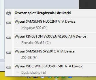

Mam taki denerwujący mnie powiedzmy że problem. Mianowicie a w prawym dolnym rogu na pasku zadań mam ikonkę do bezpiecznego usuwania sprzętu - niestety pokazują mi się tam wszystkie dyski.
Ostatnio zakupiłem dysk SSD i musiałem zmienić ustawienia w biosie żeby mi to wszystko ruszyło.
Teraz moje pytanie- czy ktoś kojarzy jaka funkcja w biosie odpowiada za to? A może to coś w systemie?
PS. Nie jest to jakiś pilny i wielki problem, ale denerwuje mnie to i tyle :(

Powiem to tak:
Kupiłem dysk SSD i nie chciało mi się wszystkiego od zera instalować więc zrobiłem backup (wcześniej musiałem zmniejszyć partycję systemową) systemu a potem przywróciłem już na SSD. Między czasie musiałem w rejestrze zmienić ustawienia AHCI dla dysków żeby SSD działał prawidłowo. Przez pierwsze dwa dni nie pokazywały mi się te dyski w tray'u a później coś pokombinowałem w biosie i zaczęły się pokazywać.
Dlatego też wydaje mi się że to ma związek z ustawieniami w biosie - a może zbieg okoliczności.
Dzięki za odzew - może jeszcze ktoś się wypowie?

Mam wątpliwość, czy sposób instalacji Windows 7 ma wpływ na wyświetlanie informacji. Akurat ja nie wiem jak u mnie był instalowany system (bo to nie moja robota), ale jak wytłumaczysz Wiesław takie zjawisko jak poniżej:
http://zapodaj.net/6fd5d4d4a9f4f.png.html
Rozchodzi mnie się o to, że wyświetla się informacja iż można 'wysunąć' wszystkie aktualnie podłączone dyski wymienne USB i ZAWSZE wirtualną stację dysków G: Phantom.
Ja się pytam Ciebie: dlaczego nie wyświetla nigdy wirtualnej stacji dysków F: DAEMON Tools?  Dyski lokalne (partycje) nie są też wyświetlane.

Sytuacja inna, ale analogiczna. Czyli zamiast niepoprawnego wykrywania - nie wykrywa sprzetu, ktory powinien.
http://support.microsoft.com/kb/937454/pl
Nie mam takiego problemu, a nie jestem az tak ciekawy, zeby probowac go zasymulowac. Jeśli autor nie ma wiedzy zeby samemu sie pobawic to odradzam. Mozna pytać google - np. o SetupDiGetDeviceRegistryProperty  bo smiem twierdzic, ze w tym lezy problem.
http://msdn.microsoft.com/en-us/library/windows/hardware/ff551967%28v=vs.85%29.aspx
Jak zwykle diabeł twki w szczegółach, a nie majac takiego przypadku przed oczami - tymbardziej trudno go rozwiazac.
Tak z automatu - wszystkie stery są najnowsze? Chipset, kontroler sata, aktualizacje systemu?
Do autora: Ciekawosc mnie zżera, mianowicie: jak wylaczysz tryb AHCI na IDE - to tego problemu nie ma? Ew. przywrocenie biosu do wartosci domyslnych

a nie możesz cofnąć tych zmian w rejestrze dotyczacycha AHCI i zaznaczenie tylko AHCI w BIOS? nie rozumiem po co zmieniałeś jesli w BIOSie ASUSa jest to do zaznaczenia.Mam podobną płytę ASUS,instalowalem teraz widows i mam tylko dysk SSD i pena widocznego z traya.
Z drugiej strony przyjrzałbym sie programom instalowanym z plyty ASUSa,tam oprócz driverów jest kilka "niby" pomocnych programików,być może między nimi jest jakis odpowiedzialny za montowanie i wyswietlanie wszystkich dostepnych nośnikow w trayu.

Nie mogę tego cofnąć bo będzie się wykrzaczał dysk. Wcześniej był system na zwykłym dysku i w biosie było wyłączone AHCI - dlatego po włączeniu tego w biosie musiałem też to włączyć w rejestrze. Windows po prostu po zainstalowaniu z lub bez AHCI tak już zostaje do kolejnej instalacji.
Gdybym teraz instalował system od zera to bios by widział ustawienie z biosu i bym nie musiał nic robić w rejestrze.

jesli po zmianach w rejestrze bylo Ok i dopiero po grzebaniu w BIOS sie spsuło,to ja bym zrobil cos co jest jedynym slusznym dzialaniem na chwile obecną.Bym wyjął bateryjke i odczekał aż sie BIOS zresetuje do domyslnych.Potem ustawil to co wiem że musze i dalej nie grzebal.
Dlaczego? ano dlatego że z twojego postu wynika ze tylko BIOS i rejestr ruszales.Po zmianach w rejestrze bylo OK,a po BIOS juz nie.Czyli na pierwszy ogień BIOS.
I dopiero teraz można wrócić do głownego pytania,o dyski w trayu
