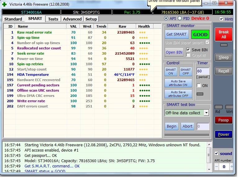

mojo Opublikowano 26 Listopada 2013 Zgłoś Udostępnij Opublikowano 26 Listopada 2013 Witam mam taki problem prawdopodobnie z dyskiem jeśli mógłby ktoś rzucić okiem na dane SMART dysku //jak dla mnie są jakieś dziwne //. Będę wdzięczny za pomoc. Odnośnik do komentarza

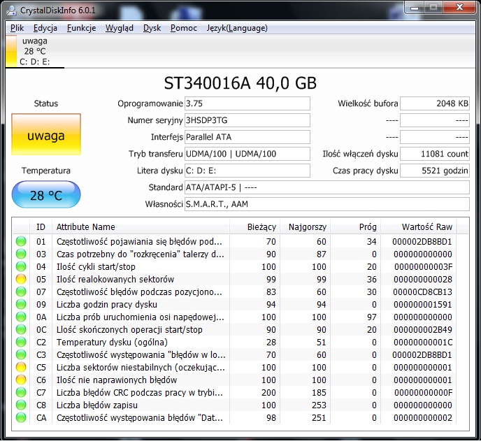

wieslaw531 Opublikowano 26 Listopada 2013 Zgłoś Udostępnij Opublikowano 26 Listopada 2013 Pokaż obrazek z CrystalDiskInfo - KLIK. Chyba są problemy. Odnośnik do komentarza
mojo Opublikowano 26 Listopada 2013 Autor Zgłoś Udostępnij Opublikowano 26 Listopada 2013 Tak tutaj lepiej widać, że dysk pewnie kończy żywota, no ale dysk to stareńka 40GB segata. Odnośnik do komentarza
wieslaw531 Opublikowano 26 Listopada 2013 Zgłoś Udostępnij Opublikowano 26 Listopada 2013 Zasłużona emerytura chociaż zbytnio nie był eksploatowany. Odnośnik do komentarza
Igorrodz Opublikowano 28 Listopada 2013 Zgłoś Udostępnij Opublikowano 28 Listopada 2013 A ja proponuję zerowanie i remapowanie dysku. Odnośnik do komentarza
Groszexxx Opublikowano 29 Listopada 2013 Zgłoś Udostępnij Opublikowano 29 Listopada 2013 (edytowane) A ja proponuję zerowanie i remapowanie dysku. To zle proponujesz. Może napiszę delikatnie: tematów odnośnie uszkodzonych dysków jest sporo, niektórzy nie potrafią się w tym odnaleźć. Podkreślę następującą rzecz: Mianowicie - wszystko opiera się o pewne priorytety. Dla niektorych nośnik jest ważniejszy niż dane, dla innych na odwrot. W przypadku opcji nr 2 - robimy kopie posektorową dysku. Jeśli ktoś nie ma możliwości, srodkow - niech odda to w rece profesjonalistów. Kazda inna metoda niesie ze soba wieksze ryzyko. Dyski z realokowanymi sektorami traktuje sie zawsze jako dyski niesprawne, czyli nigdy nie powinno sie na nich przechowywac waznych danych oraz miec swiadomosc, ze moga odmowic posluszenstwa w kazdej chwili. Jeżeli dysk ma bad sectory fizyczne - opcja zerowania moze pogorszyc tylko sprawe. Duzo lepsza metoda jest w MHDD komenda Erase Delay. Mowiac krotko: zerowanie dysku ma sens tylko, gdy zalezy nam na nadpisaniu danych. Erase Delay zeruje natomiast tylko sektor nie nadajacy sie do odczytu. I teraz wazne - mozna czasem radzic, gdy ma sie mgliste pojecie na temat, w ktorym sie pomaga, ale nigdy nie moga to byc porady niebezpieczne. Niedoswiadczony uzytkownik moze nie wiedziec, ze zerowanie prowadzi do utraty danych, moge nawet przyjac, ze to jego wina i problem, ale nie jest juz jego winą fakt braku swiadomosci, ze te dane są NIE DO ODZYSKANIA. Nie wiem czym rozni sie opcja remap w Vivardzie od tej w MHDD. Probowalem natomiast zremapowac bad sectory logiczne bez opcji ERASE Delay (zwana czasem Erase Waits) i nie zostały zremapowane, inaczej piszac - nie zwiekszyl sie parametr C4 i C5. Pytanie czy to wynika z jakichs mechanizmów zabezpieczajaco-korygujacych oprogramowania. Za slabo znam rosyjski zeby przeczytac pelna specyfikacje MHDD czy Vivarda. Pozwole sobie zalozyc a priori (na podstawie opinii i wlasnych doswiadczen), ze Rosjanie sa liderami w zakresie data recovery. Problem pozostawał dalej i dopiero zerowanie ww. sektorów pomogło. Nota bene wtedy juz taka operacje robi się bez ryzyka, bo wiadomo, ze są to bad sectory logiczne. Zdarza sie, ze rosnie tylko parametr C4, a C5 nie - trzeba miec to na uwadze, w takim przypadku sytuacja ma sie inaczej. Tyle ode mnie. Edytowane 29 Listopada 2013 przez Groszexxx Odnośnik do komentarza
