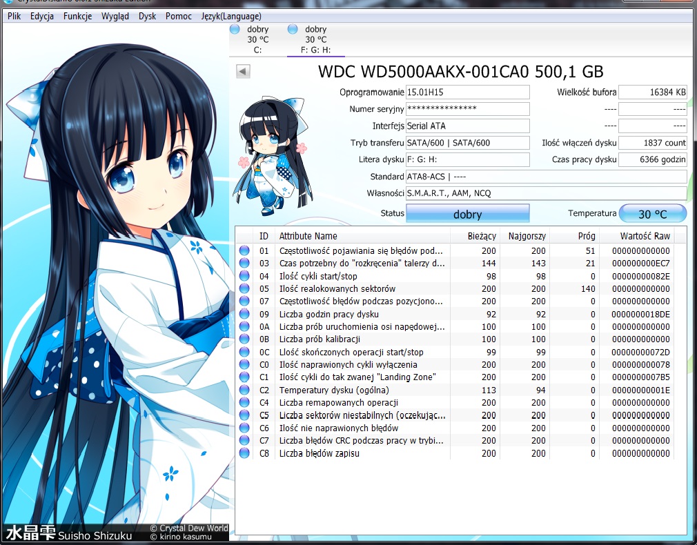

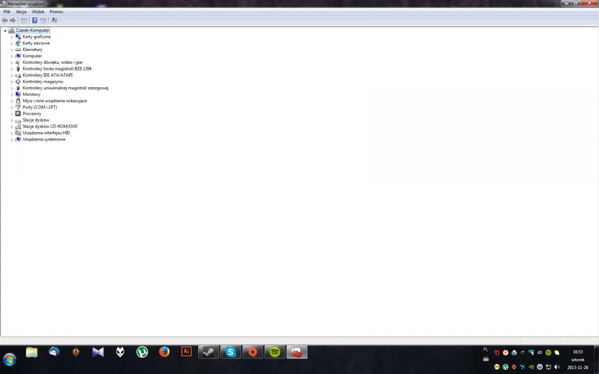

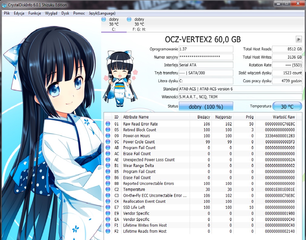

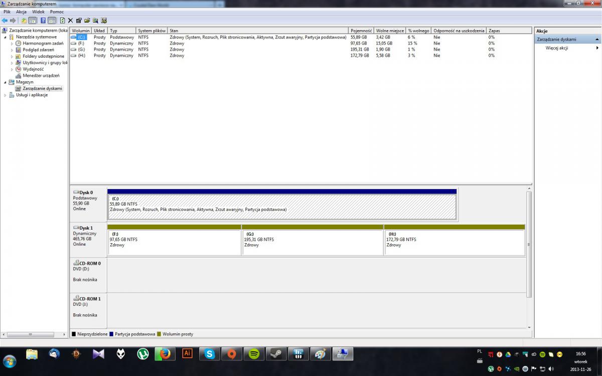

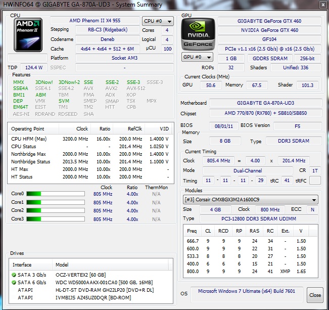

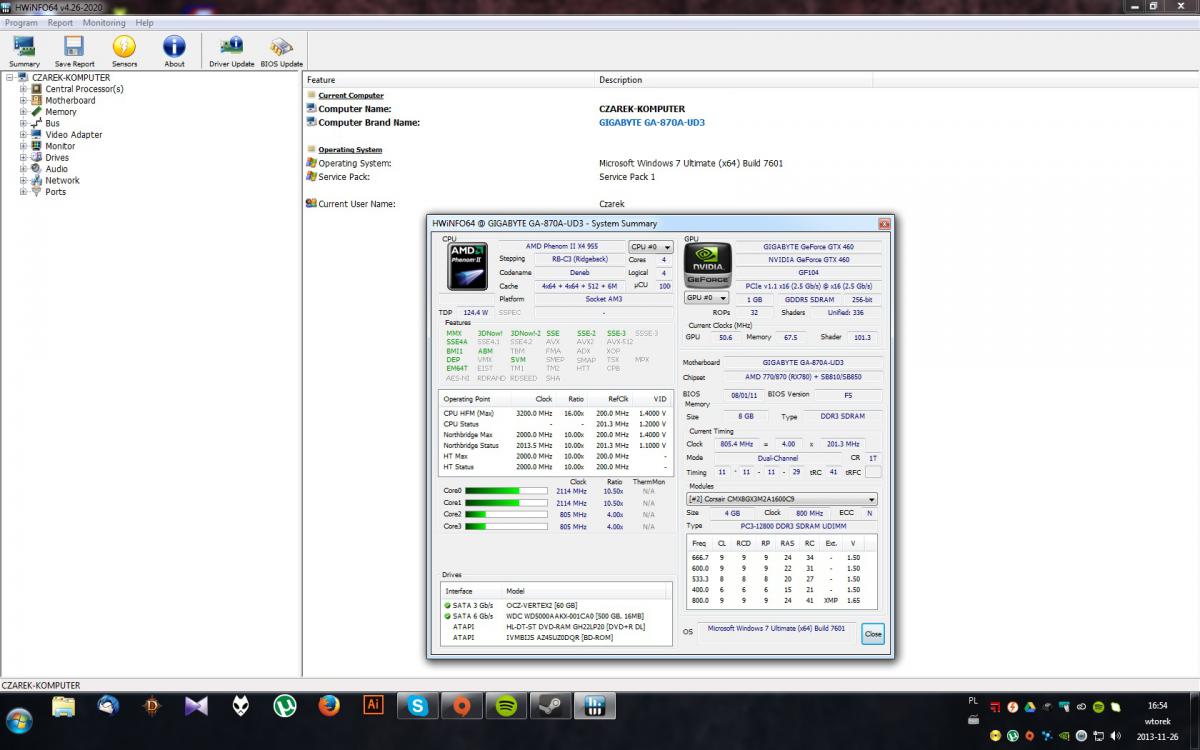

wieslaw531 Opublikowano 25 Listopada 2013 Zgłoś Udostępnij Opublikowano 25 Listopada 2013 1. Obrazek z Menadżera Urządzeń. 2. Obrazek z System Summary - KLIK. 3. SMART - KLIK. 4. Obrazek z Zarządzania dyskami. Zdaje się, że jest jakiś problem ze sterownikami NV. Ale to później. Odnośnik do komentarza

czarekp Opublikowano 26 Listopada 2013 Autor Zgłoś Udostępnij Opublikowano 26 Listopada 2013 skrypt wykonany. w załączniku screeny. dodam, że komputer zawiesza się przy 99% przy pracy na przeglądarce. przy grach czy filmach nie ma tego problemu. Odnośnik do komentarza
wieslaw531 Opublikowano 26 Listopada 2013 Zgłoś Udostępnij Opublikowano 26 Listopada 2013 1. Pokaż kawałek obrazka z System Summary dla drugiego modułu RAM. Klik na Modules - wybierz drugi moduł i pokaż TYLKO kawałek obrazka poniżej. Cały ekran jest mało czytelny. 2. Dysk SSD się kończy. Tylko 6 % wolnego. To może być Twój problem jeżeli cache przeglądarek oraz Tempy siedzą na tym dysku a prawie dam sobie uciąć, że tak. 3. A z jakiego powodu cały dysk WD to partycje dynamiczne i praktycznie całkowicie zapchane? Co tam siedzi? Odnośnik do komentarza
czarekp Opublikowano 1 Grudnia 2013 Autor Zgłoś Udostępnij Opublikowano 1 Grudnia 2013 W dniu 25.11.2013 o 22:04, muzyk75 napisał(a): Uruchom OTL --> "Własne opcje skanowania / skrypt" i wklej: Kliknij "Wykonaj skrypt" Aktualnie po wykonaniu skryptu problem na razie ani razu się nie powtórzył! Także póki co dziękuję serdecznie! Mogę wiedzieć co skrypt zdziałał? W dniu 26.11.2013 o 19:22, wieslaw531 napisał(a): 1. Pokaż kawałek obrazka z System Summary dla drugiego modułu RAM. Klik na Modules - wybierz drugi moduł i pokaż TYLKO kawałek obrazka poniżej. Cały ekran jest mało czytelny. 2. Dysk SSD się kończy. Tylko 6 % wolnego. To może być Twój problem jeżeli cache przeglądarek oraz Tempy siedzą na tym dysku a prawie dam sobie uciąć, że tak. 3. A z jakiego powodu cały dysk WD to partycje dynamiczne i praktycznie całkowicie zapchane? Co tam siedzi? 1. W załączniku jest obrazek z drugiego modułu 2. dysk ssd 60GB na system to za mało. staram się oczyszczać go, ale to nie robi dużej różnicy. przerzucę thunderbirda ze wszystkimi mailami na inny dysk, co mogę jeszcze z nim zrobić ? Plik hibernacji wyrzucony. 3. po ostatnim formacie tak zostało już, że ten dysk jest widoczny jako partycje dynamiczne - jaki to ma wpływ? zawartość to głównie projekty z adobe premiere i after effects, które zajmują masę miejsca. Odnośnik do komentarza
wieslaw531 Opublikowano 1 Grudnia 2013 Zgłoś Udostępnij Opublikowano 1 Grudnia 2013 1. Zobacz jak w manualu do płyty zalecany jest montaż modułów RAM. Masz w #2 i 3. Nie wiem jak oni liczą czy od zera czy od jedynki. 2. Możesz w zmiennych środowiskowych ustawić Temp i Tmp na innym dysku oraz w opcjach przeglądarki przenieść folder tymczasowy na inny dysk. 3. http://technet.microsoft.com/pl-pl/library/cc757696%28v=ws.10%29.aspx Odnośnik do komentarza
