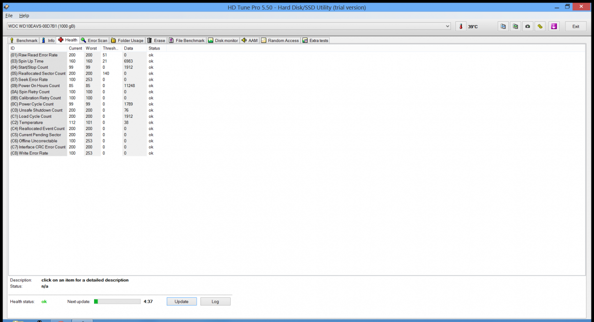

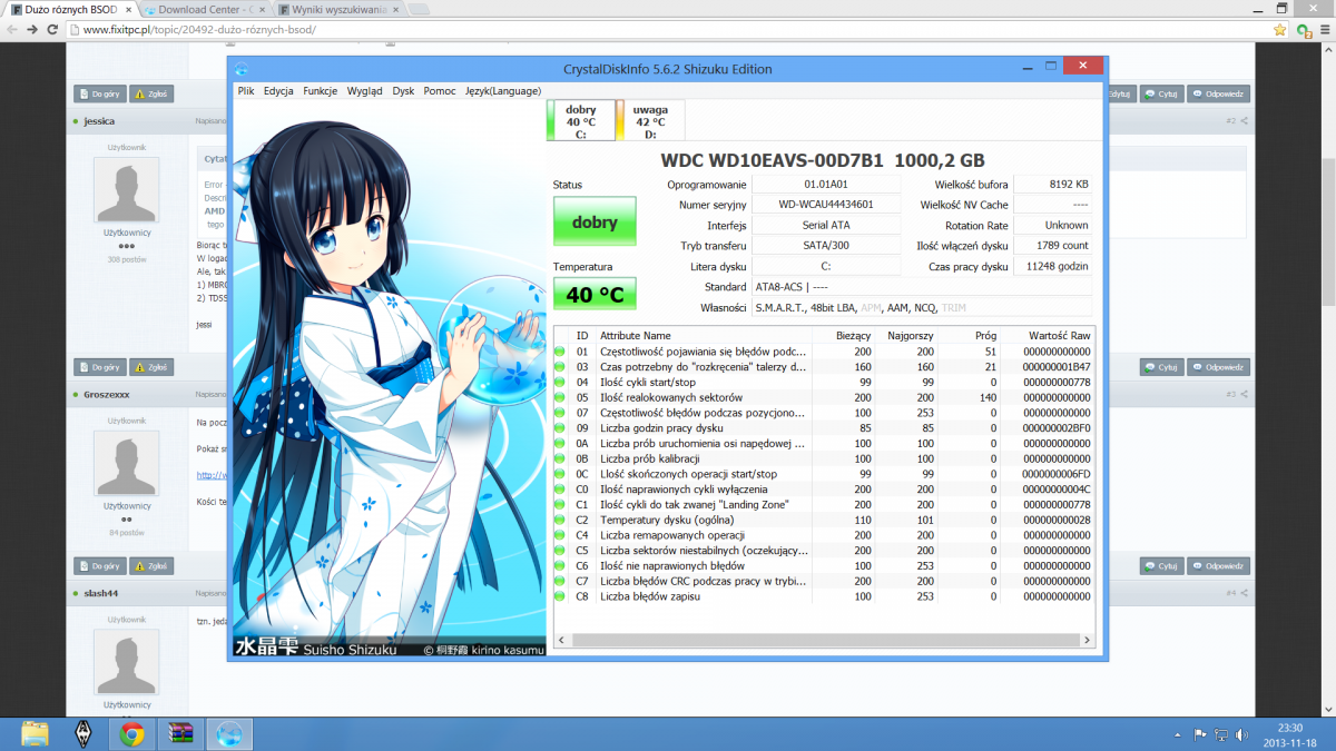

Groszexxx Opublikowano 18 Listopada 2013 Zgłoś Udostępnij Opublikowano 18 Listopada 2013 Na początek dysk i pamięć. Pokaż smart dysku z Crystal Disc Info i HDTune. https://www.fixitpc.pl/topic/6006-jak-przetestowac-pamiec-za-pomoca-memtest86/ Kości testujemy pojedynczo, dobrze pomielić kilka godzin na sztukę (koło 4h) lub do błędu (jeden błąd dyskwalifikuje kość, ktora nadaje sie tylko do wywalenia) Odnośnik do komentarza

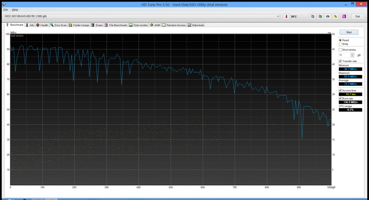

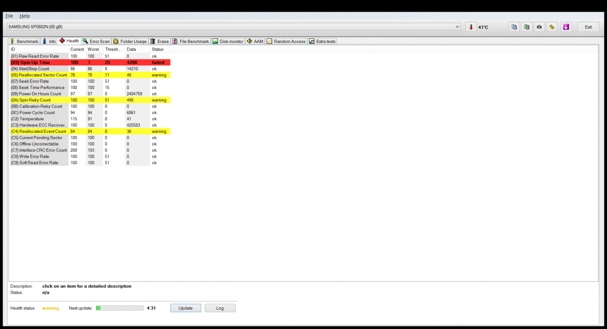

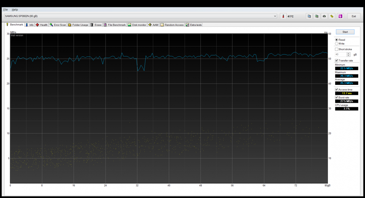

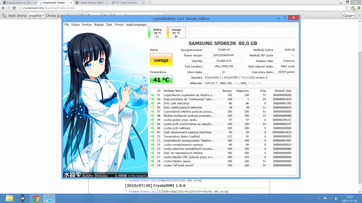

slash44 Opublikowano 18 Listopada 2013 Autor Zgłoś Udostępnij Opublikowano 18 Listopada 2013 Zetre w proch i wysle w kosmos, za te stresy z BSOD, druga kosc jeszcze potestuje, wrzucam zrzuty ekranu z HD Tune i CrystalDiskInfo, z dyskiem 2 chyba coś nie tak. Odnośnik do komentarza
Groszexxx Opublikowano 19 Listopada 2013 Zgłoś Udostępnij Opublikowano 19 Listopada 2013 Rób kopie posektorową dysku, i to szybko ;]. Po samej predkosci odczytu widac, ze dysk ma problemy Zwłaszcza, że dysk jest mały, a takie zachowanie jest najbezpieczniejsze dla danych. Nie wiem jakie są Twoje umiejętności i chęci - trochę softu do wyboru jest. Jeśli dysponujesz 80GB wolnej przestrzeni to możesz z automatu użyć takich narzędzi jak: copyr (darmowa wersja nie widzi sata i nadaje sie ponizej 137GB), Clonezilla, HDClone czy MHDE. Jeśli 80GB to dla Ciebie za dużo - możesz użyć fsarchiwer. Boże widzę, że nie ma tutoriala - jak zrobić kopię posektorową, może sam się pokuszę żeby takową zrobić ;-). Jako, ze nie ma u nas linku jak zrobic kopie posektorowa, wyjatkowo odesle Cie do "konkurencji" http://www.elektroda.pl/rtvforum/topic1330869.html Jesli interesuje Cie uzycie fsarchiwera - to w razie potwierdzenia, napisze dalej co masz robić. Jeżeli nie robisz kopii - odłącz od dysku kabel zasilający. Dysk prawdopodobnie konczy zywot - i jesli nie zgrywasz danych albo nie podejmujesz krokow naprawczych to nie moze byc uzywany. Gdy kopia posektorowa Cie nie interesuje - SMART dysku z MHDD. http://www.elektroda.pl/rtvforum/topic1330869.html Tylko ten uszkodzony dysk podlaczony do płyty, wylaczone AHCI. Na podstawie tych odczytów z MHDD będę radzić dalsze kroki. Odnośnik do komentarza
