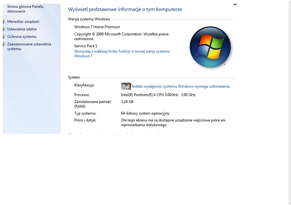

tuskomat Opublikowano 14 Listopada 2013 Zgłoś Udostępnij Opublikowano 14 Listopada 2013 Witam, Posiadam płytę GA-8I945GMF (rev. ) Intel® 945G Chipset (Obsługa do 4 GB pamięci 4 x DDRII DIMM,Supports dual channel DDRII 667 / 533 / 400 DIMM , Obsługa pamięci 1.8V DDRII DIMM) + CPU P4 Problem : rozbudowałem pamięć RAM z 2 GB do 4 GB (2*1 GB) , niestety BIOS i system pokazują tylko 3,2 GB. BIOS nie daje w zasadzie żadnych możliwości konfiguracyjnych dla RAM za wyjątkiem ustawienia ręcznego mnożnijków pamięci :2,00, 2,66, i chyba 3,00 oraz Auto . Sprawdziłem kości na memtest86 - nie wykazano błędów, memtest86 też widzi tylko 3,2 GB. Jaka rada/rozwiązanie problemu ? Odnośnik do komentarza

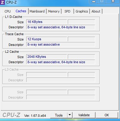

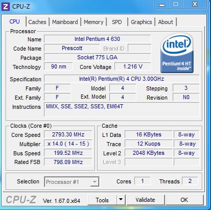

tuskomat Opublikowano 14 Listopada 2013 Autor Zgłoś Udostępnij Opublikowano 14 Listopada 2013 zrobiłem flash BIOS-a na najnowszy ze stron Gigabyte'a , ale nic to nie zmieniło opcje BIOSA są takie same, pamięć dalej "czyta" 3,24 GB Załączyć screeney z CPU-Z ? Odnośnik do komentarza

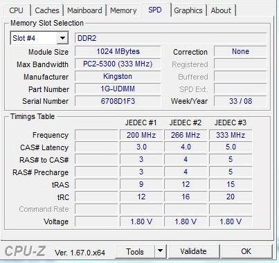

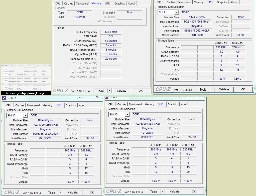

DuDu Opublikowano 14 Listopada 2013 Zgłoś Udostępnij Opublikowano 14 Listopada 2013 Tak, daj screen z cpu-z. To powie jaki jest dokładnie procesor bo to on ogranicza pamięć. Choć te pierwsze płyty na 775 miały różne dziwne aspekty działania. Jednak skoro udał Ci się zainstalować 64biotowy Windows 7 to procesor raczej musi mieć 64bit szynę danych, a skoro tak pownien widzieć więcej pamięci. Zrób screeny w cpu-z w zakładce spd dla każdego slotu pamięci. Zapewne poda dane jakie są tzn faktyczną pojemność ale, może nazwa producenta i rodzaj pamieci coś powiedzą. Odnośnik do komentarza
tuskomat Opublikowano 15 Listopada 2013 Autor Zgłoś Udostępnij Opublikowano 15 Listopada 2013 na razie SPD + sysinfo/ jezdem w pracy / Odnośnik do komentarza
Anonim8 Opublikowano 15 Listopada 2013 Zgłoś Udostępnij Opublikowano 15 Listopada 2013 taki jest ten procek? http://ark.intel.com/pl/products/27463/Intel-Pentium-4-Processor-530530J-supporting-HT-Technology-1M-Cache-3_00-GHz-800-MHz-FSB co tam widać w zakładce CPU? Odnośnik do komentarza
Groszexxx Opublikowano 15 Listopada 2013 Zgłoś Udostępnij Opublikowano 15 Listopada 2013 taki jest ten procek? http://ark.intel.com/pl/products/27463/Intel-Pentium-4-Processor-530530J-supporting-HT-Technology-1M-Cache-3_00-GHz-800-MHz-FSB co tam widać w zakładce CPU? A na takim procku zainstalowałby system 64 bitowy? Intel® 64 No Odnośnik do komentarza
Anonim8 Opublikowano 15 Listopada 2013 Zgłoś Udostępnij Opublikowano 15 Listopada 2013 No nie zainstalowałby. Odnośnik do komentarza
DuDu Opublikowano 15 Listopada 2013 Zgłoś Udostępnij Opublikowano 15 Listopada 2013 Skoro system się zainstalował w 64 bitach to procesor musiał obsługiwać 64 bity. Dla starszych płyt głównych jest inna zagwozdka – widzą pamięci 1GB jako 512MB i mimo, że w specyfikacji jest napisane, że 1GB obsługuje. Ze zrzutów CPU-z wynika, że pamięć ustawiona jest dobrze. Jest pewien kłopot z interpretacją działania między innymi chipsetu 945G. Jak jest pamięć wykorzystywana to jest niezła zagadka. Być może jest to to: http://support.microsoft.com/kb/929605/pl - artykuł jest o Viście ale chodzi o zasadę. Odnośnik do komentarza

tuskomat Opublikowano 16 Listopada 2013 Autor Zgłoś Udostępnij Opublikowano 16 Listopada 2013 ..załączam CPU-Z dla procesora. Grafika jest 256 MB IGA 950 wbudowana, ale w BIOS jest sekcja do ustawienia przypisania RAM . Jest też cały blok dot. opóźnień dla kości ustawione na AUTO. Zmniejszyć opóźnienia dla RAM na max / pośrednie ? Odnośnik do komentarza
Groszexxx Opublikowano 16 Listopada 2013 Zgłoś Udostępnij Opublikowano 16 Listopada 2013 A jak pojedynczo kosci montowales, to kazda zglaszala sie poprawnie? Dorzuc do tego tez kombinacje: kosc ze slotu 1 z 2, 1 z 3 i dwie jedynki. To jedyne co mi przychodzi do głowy. Odnośnik do komentarza
tuskomat Opublikowano 16 Listopada 2013 Autor Zgłoś Udostępnij Opublikowano 16 Listopada 2013 ....jak wyjąłem 2 kości to wtedy widział 2 GB. Zamieniłem też slotami kości w ten sposób aby na slotach 1 i 3 były kości o jednym taktowaniu = 266 MHZ, a na 2 i 4 o taktowaniu 333 MHZ, ustawiłem FSB na 667 MHZ = max co daje BIOS, oraz obniżyłem opóźnienia RAMU-u na 3-4-4-4. Oczywiście nic to nie dało, trochę szybciej chodzi PC , ale RAM dalej 3,24 GB. Obniżenie shadow RAM w BIOS przydzielanego dla GPU też nic nie daje , system widzi tyle ile widział. Wynika chyba z tego ,że pamięć powyżej 3,24 GB dla Win 7 PL 64x dla tej płyty i procka nie jest dostępna ? Odnośnik do komentarza
