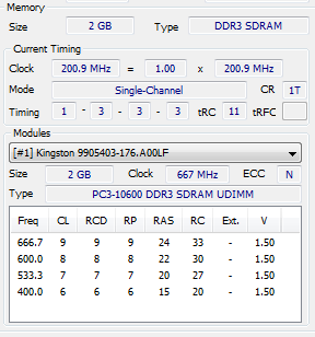

Roman2233 Opublikowano 12 Listopada 2013 Autor Zgłoś Udostępnij Opublikowano 12 Listopada 2013 Otóż rezultat jest taki, że komp nie startuje gdy kość znajduje się w slocie dimm_a1 (ani pierwsza, ani druga). To samo się dzieje, gdy zajęte są a1 oraz b1 (bez względu na kolejność wkładania kostek). Odnośnik do komentarza

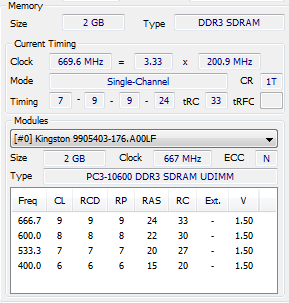

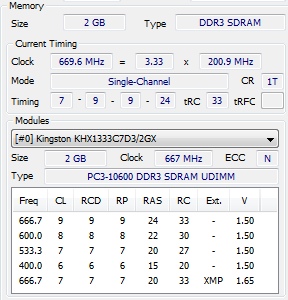

wieslaw531 Opublikowano 12 Listopada 2013 Zgłoś Udostępnij Opublikowano 12 Listopada 2013 Jeżeli sprawdzisz RAM na innej płycie i będzie OK (667 MHz i CL9 - tak jak w pierwszym wierszu SPD w SS) - uwalona płyta (prawdopodobnie). Mam Asusy od dawna i zawsze Kingstony. Żadnych problemów. Obie firmy markowe. Odnośnik do komentarza

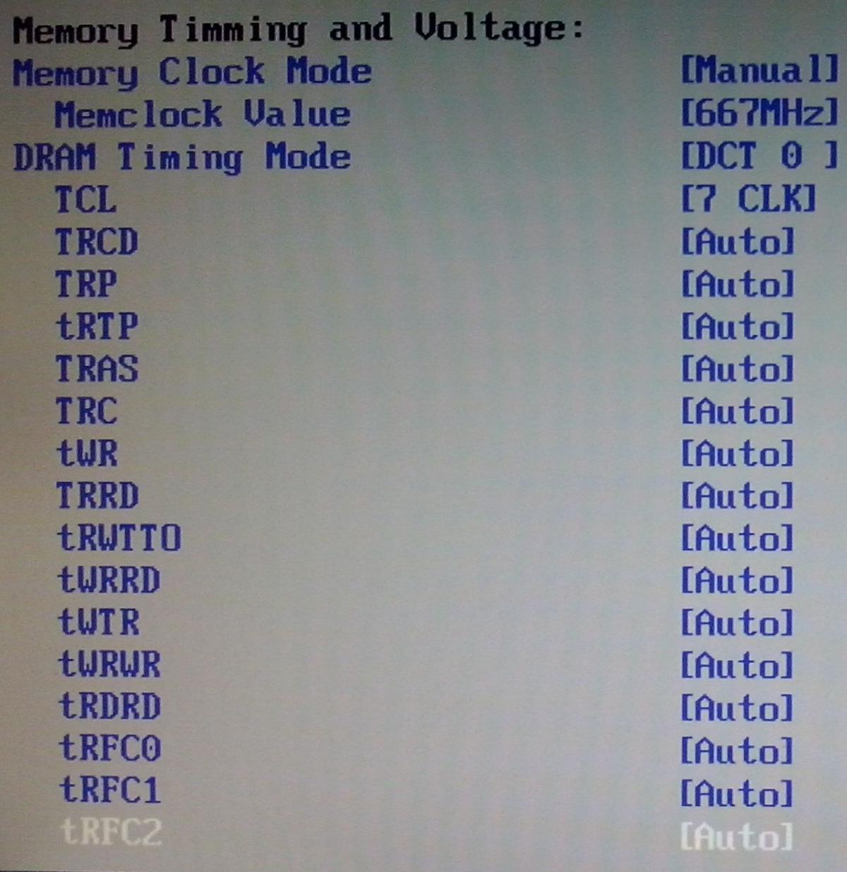

Roman2233 Opublikowano 12 Listopada 2013 Autor Zgłoś Udostępnij Opublikowano 12 Listopada 2013 Ok jutro zabiorę się do sprawdzania tych kostek ramu na innym kompie. Na koniec jeszcze dzisiaj zobaczę, co się stanie jak ustawię 1,65V. ECC jest na Disable. Odnośnik do komentarza
wieslaw531 Opublikowano 12 Listopada 2013 Zgłoś Udostępnij Opublikowano 12 Listopada 2013 Nie podnoś napięcia. Jeżeli RAM na innym kompie zadziała prawidłowo to demontujesz procka (kontroler siedzi w nim) - dokładnie lupą oglądasz gniazdo (nadpalenia) oraz piny procka (czy któryś nie jest zagięty). Oczywiście przy ponownym montażu - nowa pasta. Pokaż ewentualnie fotki. Czy dodatkowe złącze na płycie +12V obok procka podpięte? Odnośnik do komentarza

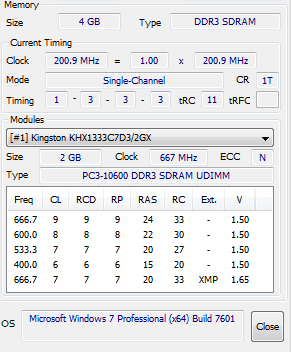

Roman2233 Opublikowano 12 Listopada 2013 Autor Zgłoś Udostępnij Opublikowano 12 Listopada 2013 ATX12V podpięte ramy z ustawionym 1,65V: Odnośnik do komentarza
wieslaw531 Opublikowano 12 Listopada 2013 Zgłoś Udostępnij Opublikowano 12 Listopada 2013 Nie kombinuj. Zrób to co zalecałem. Masz nadal 200 MHz i CL1 zamiast 667 MHz i CL9. Odnośnik do komentarza

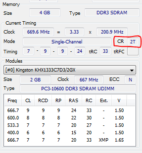

Roman2233 Opublikowano 13 Listopada 2013 Autor Zgłoś Udostępnij Opublikowano 13 Listopada 2013 A więc mam trochę wyników: sprawdzałem na ASUS M4A785TD-V EVO + AMD Athlon II X4 620 z tym, że ustawienia ramu w biosie wyglądają tak: napiecie jest ustawione na 1,71V gdy moje kości siedzą pojedynczo w slocie #2 lub #4 lipa inna pojedyncza kość w slocie #2 lub #4 lipa gdy moje siedzą pojedynczo w slocie #1 lub #3 ok inna pojedyncza kość w slocie #1 lub #3 ok gdy moje siedzą razem w slocie #1 i #2 ok gdy moje siedzą razem w slocie #1 i #3 ok CR 2T gdy moje siedzą razem w slocie #1 i #4 ok gdy moje siedzą razem w slocie #2 i #3 ok gdy moje siedzą razem w slocie #2 i #4 lipa gdy moje siedzą razem w slocie #3 i #4 ok Odkryłem też, że w slotach #2 i #4 tylko moje ramy umożliwiają bootowanie kompa Czyżby problem polegał na tym, że moja płyta główna nie pozwala na bootowanie ze slotu ram #1 badź #3? Odnośnik do komentarza

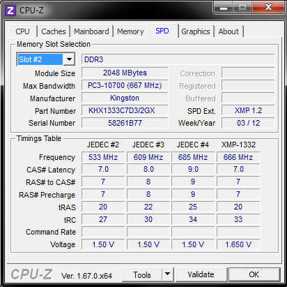

wieslaw531 Opublikowano 13 Listopada 2013 Zgłoś Udostępnij Opublikowano 13 Listopada 2013 (edytowane) Coś jest nie tak. Zwróć uwagę na info Single/Dual Channel. Wykonaj dokładnie to: Cytat Jeżeli RAM na innym kompie zadziała prawidłowo to demontujesz procka (kontroler siedzi w nim) - dokładnie lupą oglądasz gniazdo (nadpalenia) oraz piny procka (czy któryś nie jest zagięty). Oczywiście przy ponownym montażu - nowa pasta. Zrób fotki gniazda i pinów procka i pokaż. Dodatkowo zobacz jak interpretuje RAM CPU-Z. W manualu do tej płyty brak informacji o zalecanych konfiguracjach RAM. Wszystko wskazuje na to, że powinny być montowane parami wg kolorów slotów czyli #1 i #2 lub #3 i #4 lub wszystkie razem w przypadku czterech. W Bios ustaw wszystko na AUTO - napiecie 1,5V. Edytowane 13 Listopada 2013 przez wieslaw531 Odnośnik do komentarza

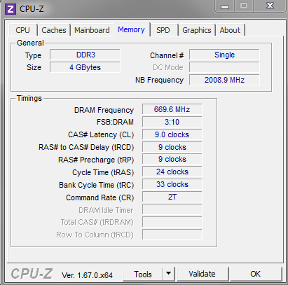

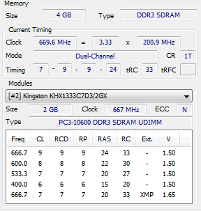

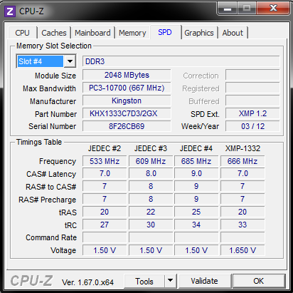

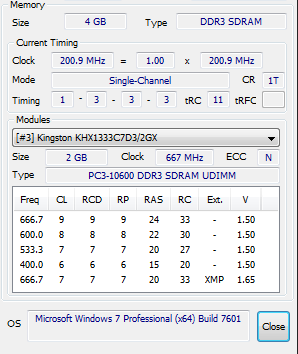

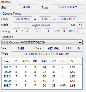

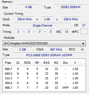

Roman2233 Opublikowano 13 Listopada 2013 Autor Zgłoś Udostępnij Opublikowano 13 Listopada 2013 Ramy mają 1,5V, reszta to auto tak widzi go cpu-z: natomiast tak hwinfo: Procka jeszcze nie oglądałem, natomiast na płycie głównej kondensatory wyglądają ok. Odnośnik do komentarza
wieslaw531 Opublikowano 13 Listopada 2013 Zgłoś Udostępnij Opublikowano 13 Listopada 2013 Czy dobrze widzę, że obsadziłeś slot #2 i #4? Masz obsadzić 1 i 2 - pomarańczowe (3 i 4 wolne do obsadzenia dodatkowych kostek). Odnośnik do komentarza
