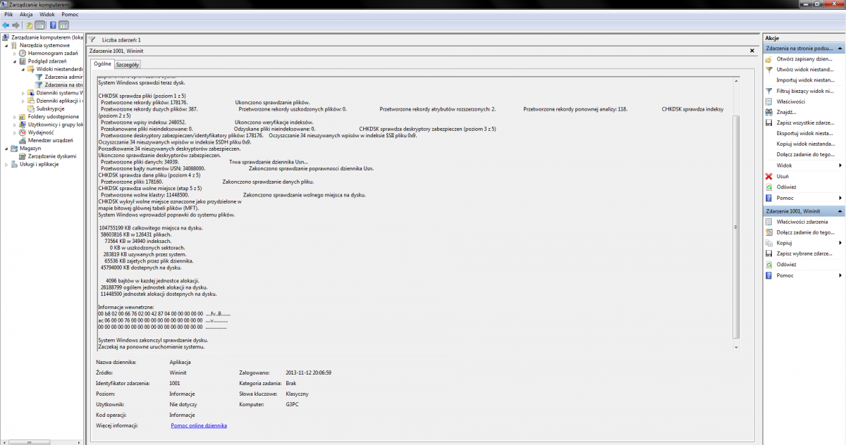

Wracasz do awaryjnego - podgląd zdarzeń - w administracyjnych szukasz zdarzenia 1001 oznaczonego jako Winint.
Klik na to zdarzenie i przeklejasz do postu dolną część okna.

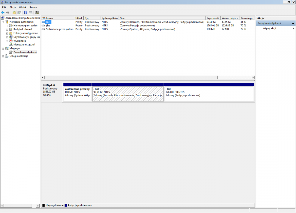

Przydałby się również obrazek z Zarządzania dyskami.

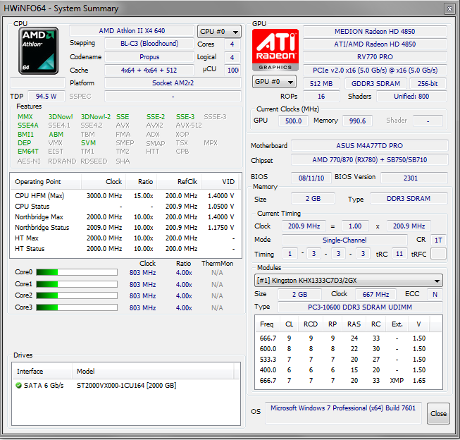

@edit: screen po sprawdzeniu chkdsk

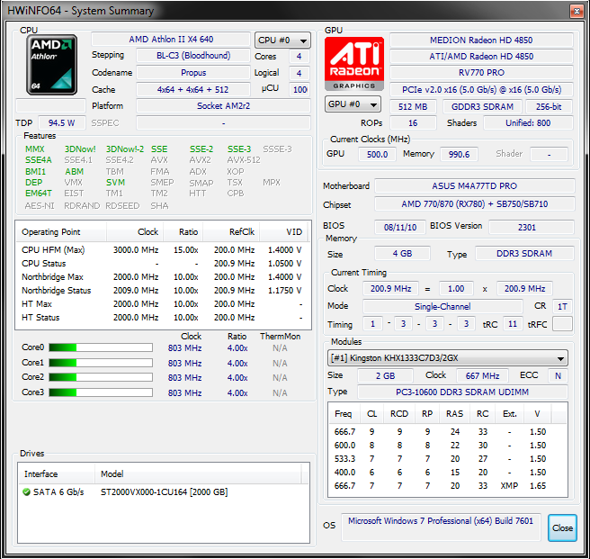

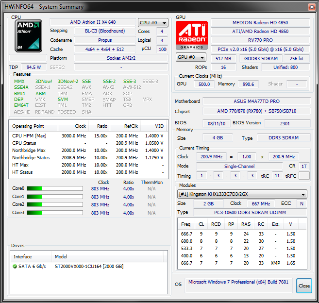

W System Summary - prawy dolny róg - lista od RAM - kolejno klik na każdy moduł i pokaż wycinki z tego obrazka korzystając z systemowego narzędzia Wycinanie (w akcesoriach).
Następnie otwórz budę - wyłącz całkowicie zasilanie włącznie z kablem - wymontuj Ramy przedmuchaj sloty (ewentualnie delikatnie wacikiem nasączonym spirtem) - zamontuj ponownie i sprawdź co pokazuje SS w tej samej części okna.

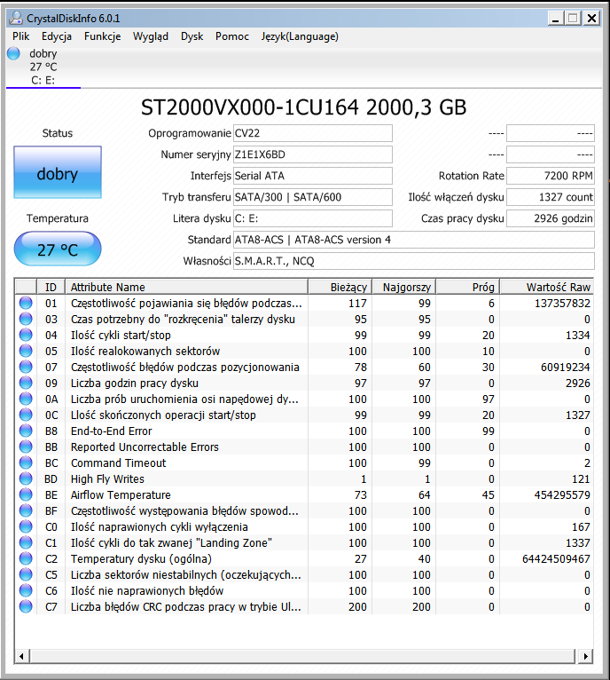

Dysk OK.

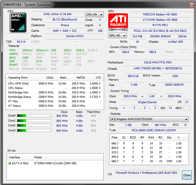

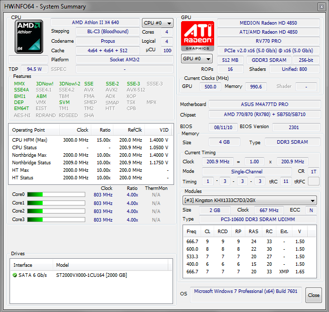

Coś tu nie tak. Popatrz na poprzednie SS - był #1 i #3 więc nie może być ponownie #1 w DIMM_B1.
W takim razie zamontuj jedną kość w DIMM_A1.
Dodatkowo w BIOS sprawdź w sekcji Chipset czy ECC Configuration masz na Disabled.

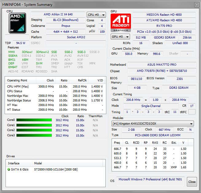

Do @edit.
Musisz doprowadzić RAM do normalnego trybu pracy - 667 MHz przy CL9 a nie jak teraz 200 MHz i CL1 !!!!!!
