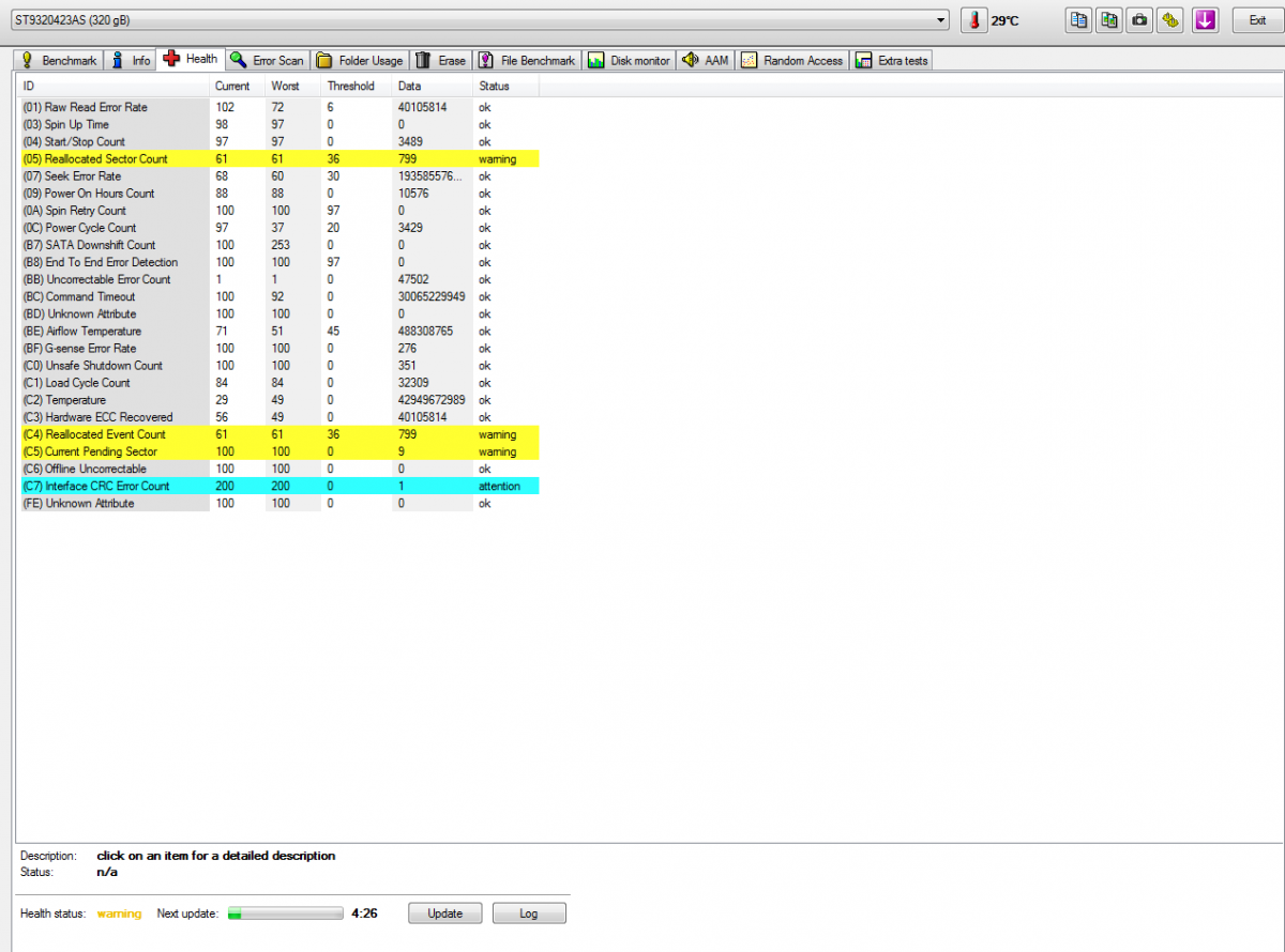

Hemorrhage Opublikowano 6 Listopada 2013 Autor Zgłoś Udostępnij Opublikowano 6 Listopada 2013 Nie cytuj poprzedniego posta. Czy masz płytkę z systemem czy tylko Recovery?? I pamiętaj, że mhdd rozpoznaje tylko dyski przy ustawieniu kontrolera w trybie IDE a nie AHCI. Konieczna zmiana w BIOS. Mam tylko Recovery. Wymontowałem dysk, podłączyłem pod swój komputer. Załączam screen z HD Tune z parametrami SMART: Odnośnik do komentarza
Anonim8 Opublikowano 6 Listopada 2013 Zgłoś Udostępnij Opublikowano 6 Listopada 2013 Daj sobie spokój z tym dyskiem. Skopiuj dane i szukaj nowego twardziela. Odnośnik do komentarza
Hemorrhage Opublikowano 6 Listopada 2013 Autor Zgłoś Udostępnij Opublikowano 6 Listopada 2013 O kurde. Mogę spytać po których parametrach wywnioskowałeś ? Odnośnik do komentarza
Anonim8 Opublikowano 6 Listopada 2013 Zgłoś Udostępnij Opublikowano 6 Listopada 2013 parametr 05, C4, C5 Odnośnik do komentarza
