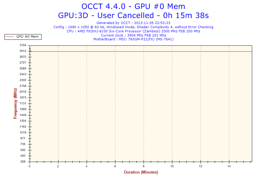

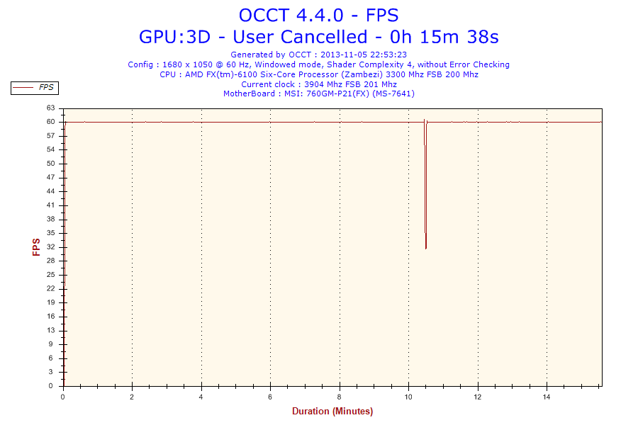

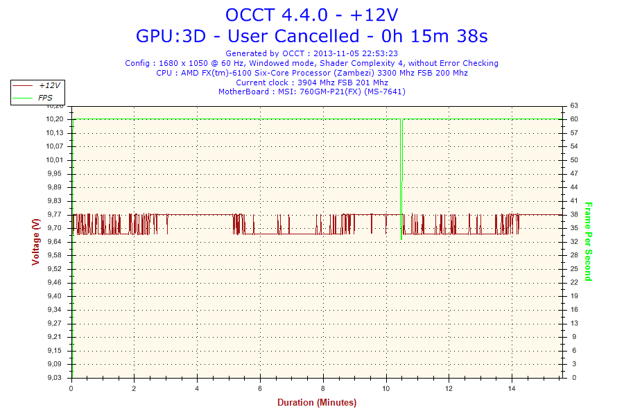

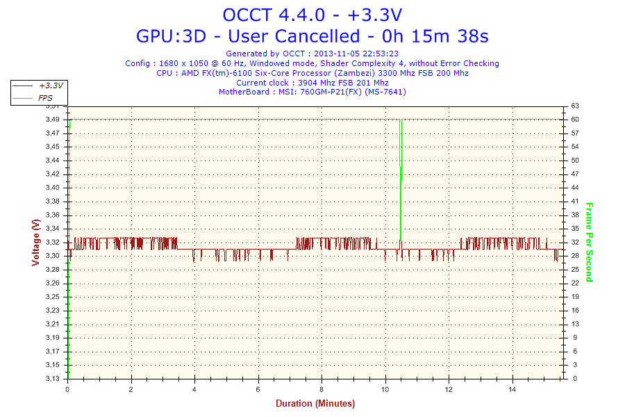

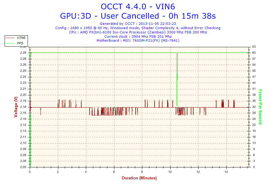

Występuje u mnie następujący problem, a mianowicie przy niektórych grach, komputer się zawiesza, ekran robi się czarny (czasem zielony lub niebieski), dźwięk się zacina zapętlając ostatnie pół sekundy działania (czasem zdarza się, że dźwięk działa dalej normalnie) po czym po kilku sekundach komputer się restartuje.
Bywa, że gra pochodzi paręnaście lub kilkadziesiąt minut bez problemów, a innym razem problem pojawia się zaraz po rozpoczęciu rozgrywki.
Mój sprzęt:
Procesor: Amd Fx-6100 Six-core 3,30 Ghz
Ram: DDR3 8 GB
Grafa:  GeForce GTX660
Płyta główna: MSI 760GM-P21(FX) (MS-7641)
Zasilacz: Modecom Volcano 750w
Początkowo myślałem, że to wina zasilacza (miałem SilentiumPC Deus G1 600W), więc pożyczyłem mocniejszy i wszystko wygląda tak samo. W podglądzie zdarzeń przy restartach występował Błąd NvStreamSvc (który z tego co doczytałem powoduje zawieszanie się gier), ale udało mi się go wyeliminować lecz to nie pomogło i sytuacja nadal się nie zmieniła.
Próbowałem także zabawy ze sterownikami grafiki, instalując starsze wersję lecz nadal nic.

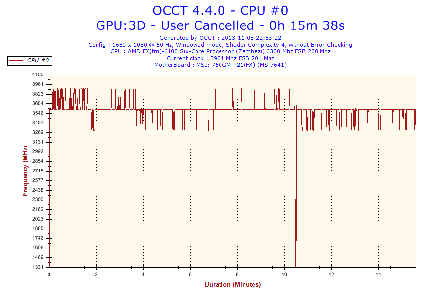

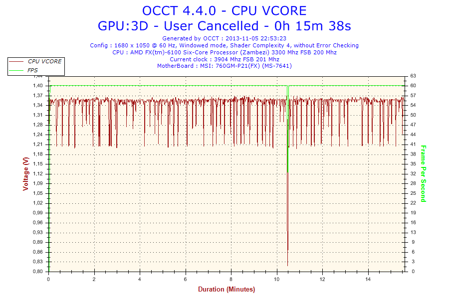

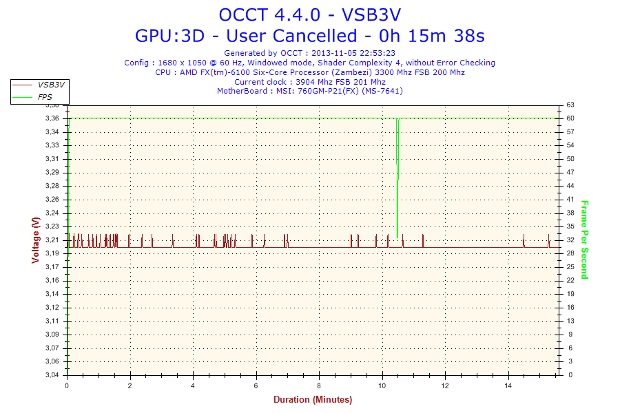

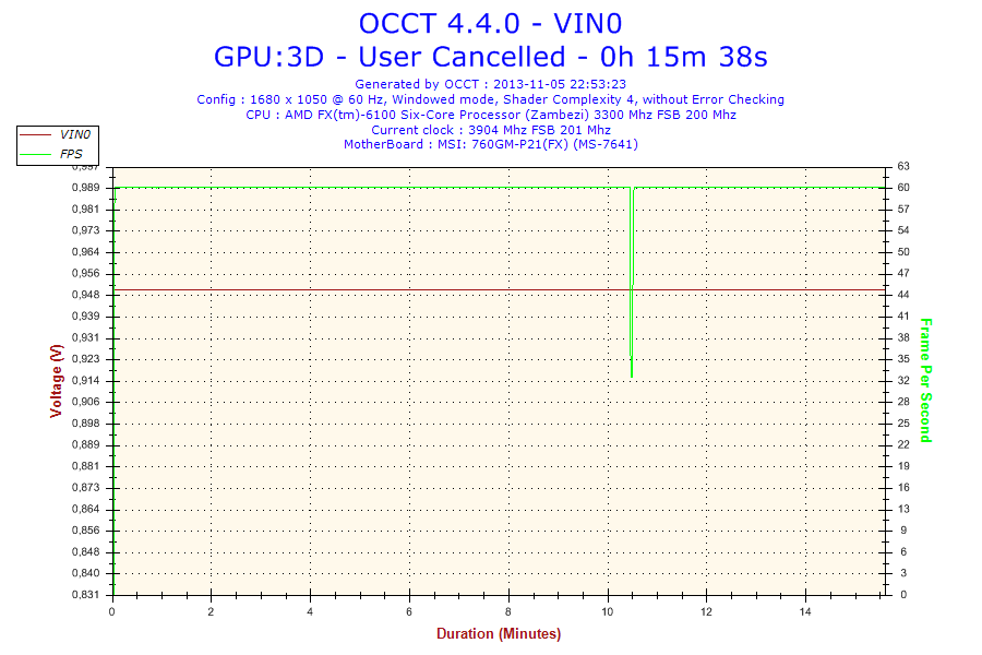

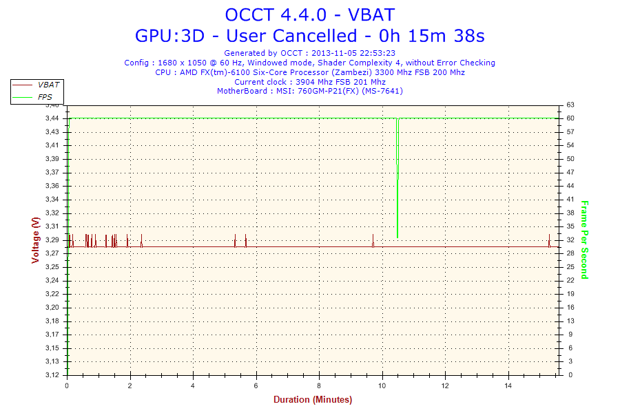

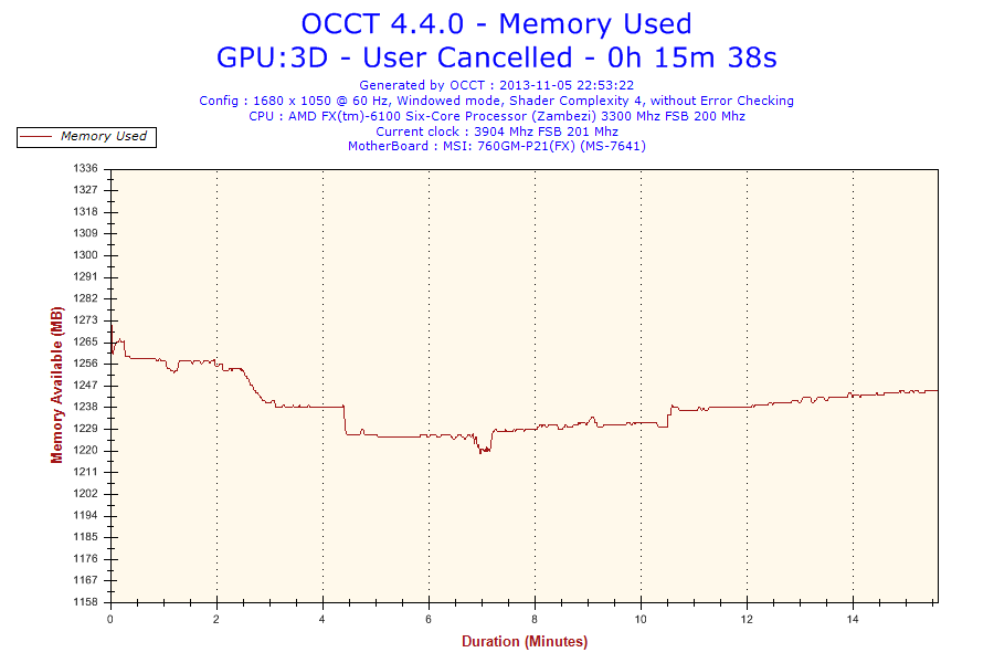

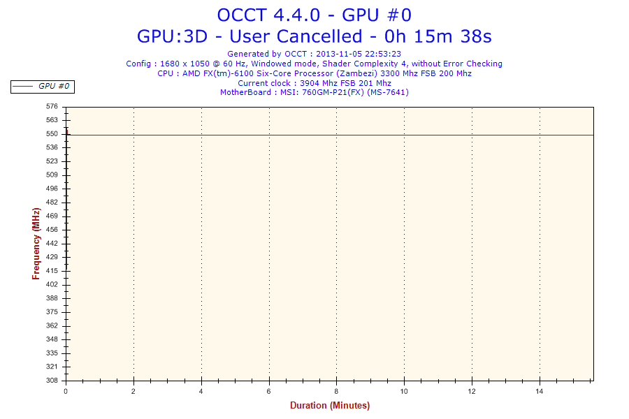

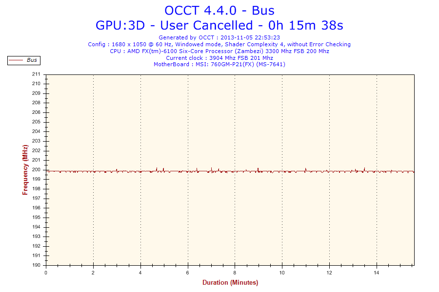

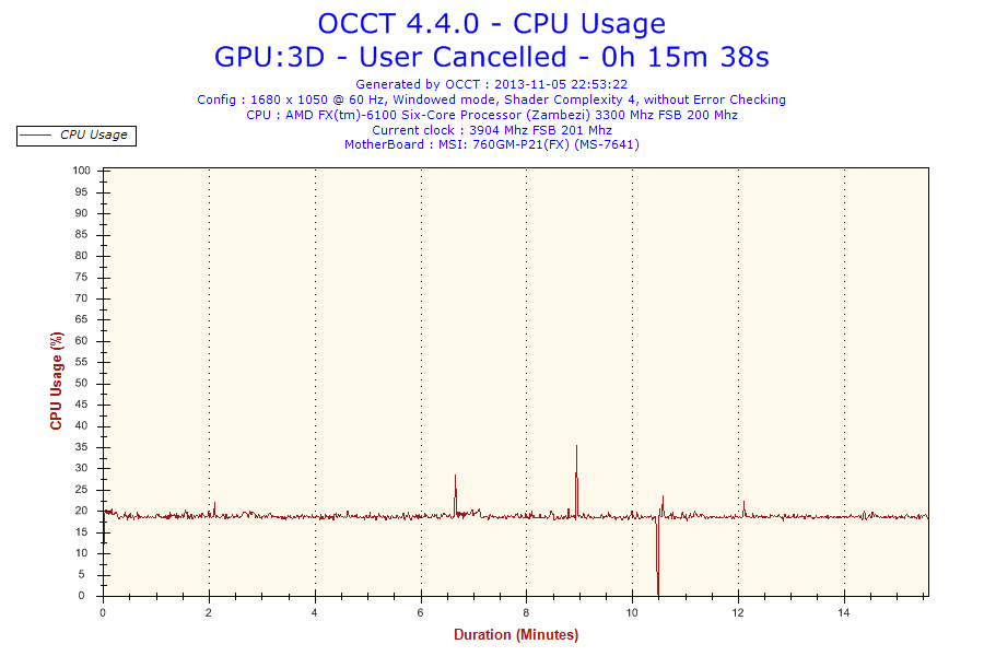

Dorzucam wykresy z 15 minutowego testu GPU w OCCT (Szpilka w środkowej części wykresu FPSów to wygaszacz ekranu).
Z góry dzięki za pomoc.
Obawiam się, że pomiary wykonałeś w Idle.
