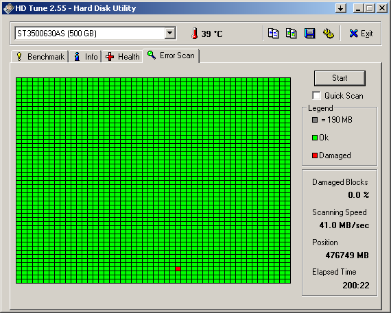

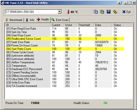

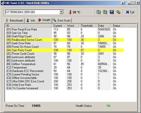

Lex Opublikowano 4 Listopada 2013 Zgłoś Udostępnij Opublikowano 4 Listopada 2013 Dostałem używany HDD SATA II, który podłaczony jest na łaczu SATA w trybie IDE - ponieważ chciałem sprawdzić różnicę w jego pracy między SATA I i SATA II (dysk oryginalnie miał zworkę która ograniczała go do SATA I), Belfegor polecił mi program HDTune. Ponieważ ów program ma także narzędzie diagnostyczne, postanowiłem je przy okazji uruchomić. Niestety HDTune pokazał jeden czerwony kwadracik (dorzucam screeny - pierwsze dwa poniżej - z zakładek Error Scan oraz Health). Nie byłem pewny czy to może przypadek, więc zapuściłem skan jeszcze raz - kwadracik ponownie był. To na co zwróciłem uwagę w zakładce Health to to, że parametry (C5) i (C6) zmieniły wartości z 1 na 2. Zapytałem poprzedniego właściciela czy miał jakieś kłopoty z tym dyskiem - odparł, że nie, odpalał też na nim System Mechanic, który żadnych wad dysku mu nie pokazywał. Postanowiłem więc i ja przetestować ten dysk poprzez System Mechanic - okazało się że zarówno Quick Scan jak i Full Surface Scan faktycznie nic nie pokazuje. Dziś zdjąłem z tyłu HDD zworkę - po starcie systemu HDTune pokazał dysk już jako SATA II. Zapuściłem testy i... czerwony kwadracik zniknął...? (kolejny screen) W zakładce Health parametry (01), (C5) i (C6) miały teraz wartość zero. Parametr (BB) także zwiększył się z 3 do 19. Jeszcze przed testem zauważyłem że parametr (05) wzrósł w porównaniu do wcześniejszym pomiarów z 3 do 8. Podczas testu, w okolicach tam gdzie był czerwony kwadracik (niestety nie zwróciłem uwagi czy dokładnie w tym samym miejscu) (05) zwiększył się jeszcze o 1, do 9 i tak już zostało (co widać na kolejnym screenie). Jak mam to wszystko teraz zinterpretować? Czy jest możliwe, że ten System Mechanic swoimi skanami poprawił coś? Czy powinieniem coś jeszcze zrobić żeby się upewnić że ten dysk jest w porządku? Czy powinienem się o cos martwić? Zauważyłem też, że parametry (07) i (C3) rosną - czy to normalne? Odnośnik do komentarza

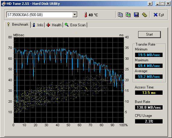

Lex Opublikowano 4 Listopada 2013 Autor Zgłoś Udostępnij Opublikowano 4 Listopada 2013 (edytowane) Benchmarka już dawno zrobiłem, nawet parę razy, ale w sumie nie uważałem go za coś ważnego więc nie podawałem do tej pory - te skoki "w dół" to są bardzo losowe, bo co benchmark sie zmieniają. Dysk pracuje w modzie IDE. Co do parametrów SMART - przejrzałem je parę razy, ale w zasadzie nic z ważnych/czerwonych parametrów nie wzbudziło mojego niepokoju - jedynie zastanowiło mnie takie "wyzerowanie" wartości (01) - o to chodzi? Bo w sumie nie wiem jak to zinterpretować. CrystalDiskInfo - rozumiem że mam to zainstalować i sprawdzić SMART? Czy to znaczy, że SMART odczytany innym programem może się różnić w wartościach? MHDD: zrobiłem skan i nie wyglada to za ciekawie. O ile nie wiem jak powinny prawidłowo wyglądać czasy odczytu na takim dysku, to błąd UNC na pewno nie jest czymś dobrym. <3ms: 3408239 <10ms: 418708 <50ms: 2810 <150ms: 592 <500ms: 131 >500ms: 3 x UNC: 1 Rozumiem, ze raczej nic się z tym nie da już zrobić "interesującego"? Kurcze, a zaczęło się od jednego "niewinnego" kwadracika w HDTune, który w dodatku już zniknął... Edytowane 5 Listopada 2013 przez Lex Odnośnik do komentarza

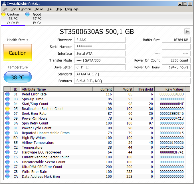

Lex Opublikowano 5 Listopada 2013 Autor Zgłoś Udostępnij Opublikowano 5 Listopada 2013 Załączam CDI - szczerze nie widzę jakiejś wielkiej różnicy - poza tą, że HDTune pokazywał (05) jako "ok" a CDI wyświetla ostrzeżenie. Dziękuję za opinię i wyjaśnienie wyników MHDD. Jeśli chodzi o benchmark - to chyba najbardziej zastanawiają mnie właśnie te skoki w dół - czy to o to chodzi? Czym to może być spowodowane? One są dość regularne - nie mogą być chyba przypadkowe/aż tak złe? Bo w reszcie wyników benchmarka nie widzę (jako laik) nic niepokojącego. Odnośnik do komentarza
wieslaw531 Opublikowano 5 Listopada 2013 Zgłoś Udostępnij Opublikowano 5 Listopada 2013 Benchmark - czasy odczytu z MHDD. CDI - 9 sektorów realokowanych, bardzo dużo błędów odczytu, dysk ma prawie 20000 godzin pracy. Odnośnik do komentarza
