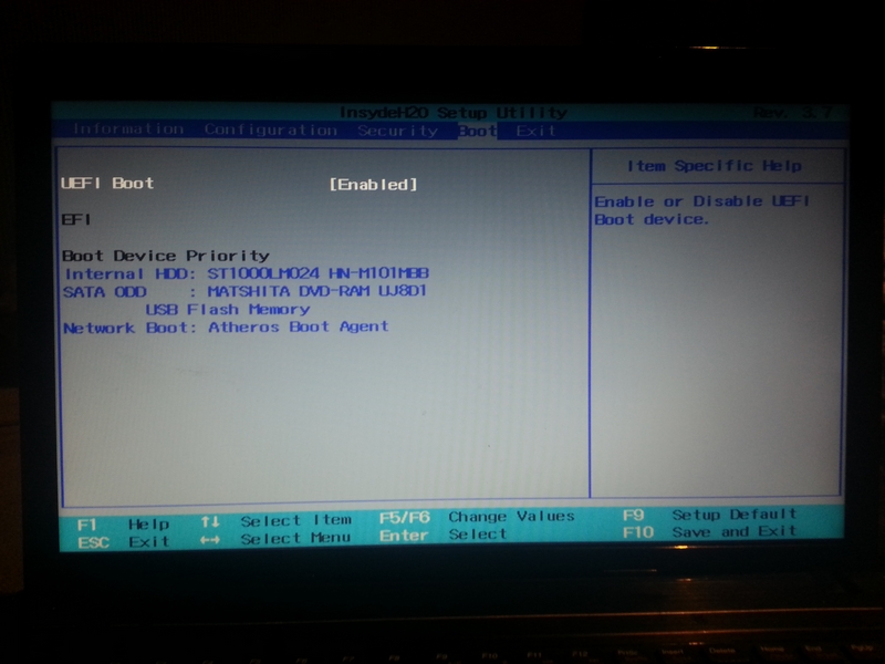

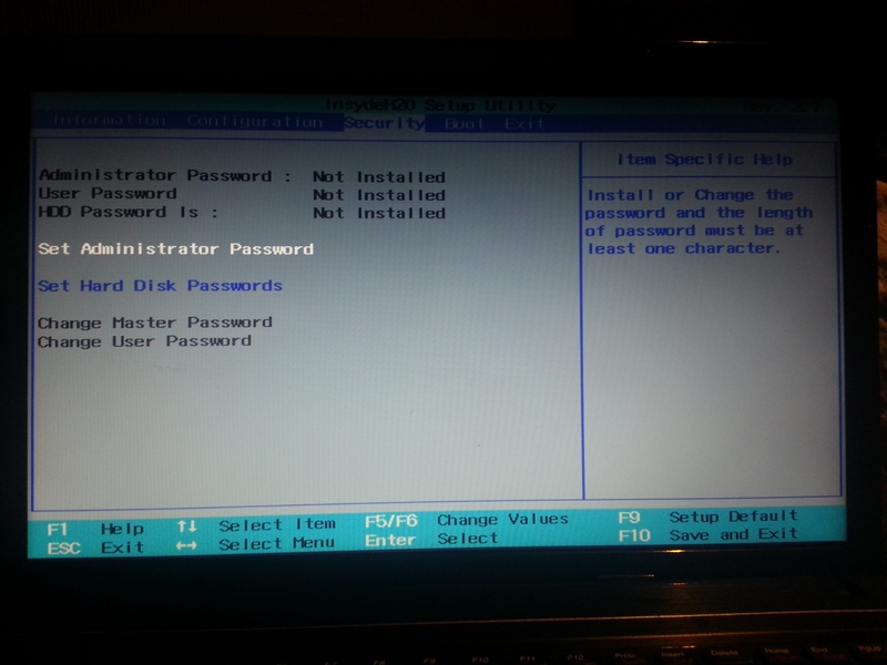

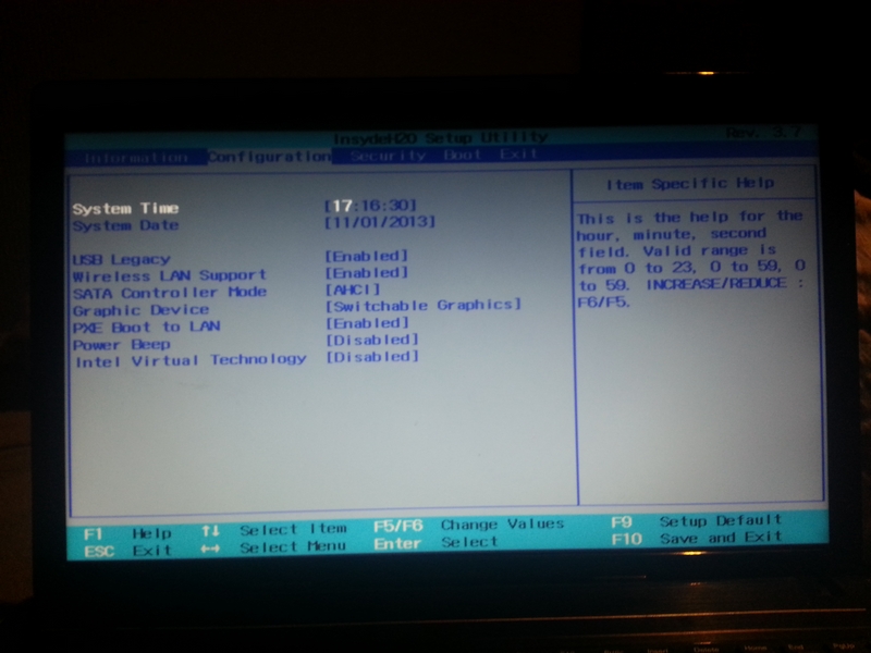

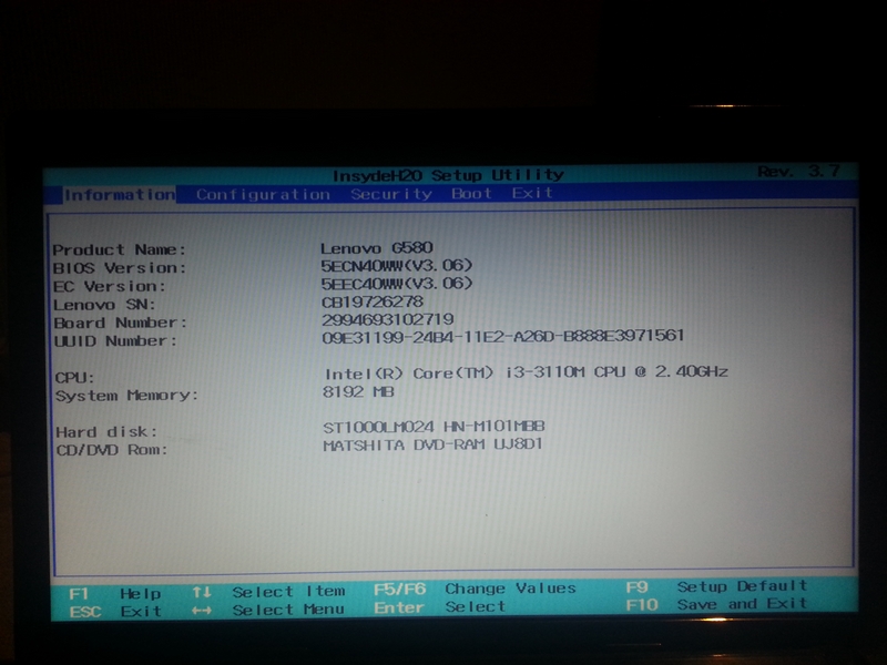

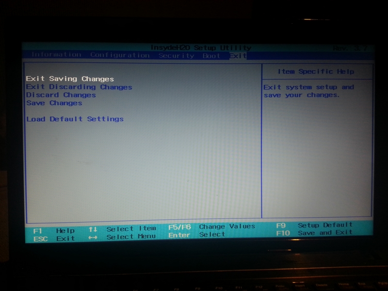

kochamczosnek Opublikowano 1 Listopada 2013 Autor Zgłoś Udostępnij Opublikowano 1 Listopada 2013 Wrzucam zdjęcia wszystkich kart z biosu. Odnośnik do komentarza
Anonim8 Opublikowano 1 Listopada 2013 Zgłoś Udostępnij Opublikowano 1 Listopada 2013 No to nie mamy opcji wyłaczenia touchpada w biosie. Są dwie opcje (nie analizowałem tematu) albo siadła klawa i touchpad jednocześnie, albo taśma od klawy ni kontaktuje. Próbowałeś z Menedżera urządzeń odinstalowac klawiature? Instalowałeś sterowniki do klawiatury i touchpada ze strony producenta? Sprawdź w MU klawiature > PPM na klawiatura > właściwości > szcegóły > znajdź na liście filtry wyższe klasy to samo z touchpadem i podaj co tam jest Odnośnik do komentarza
