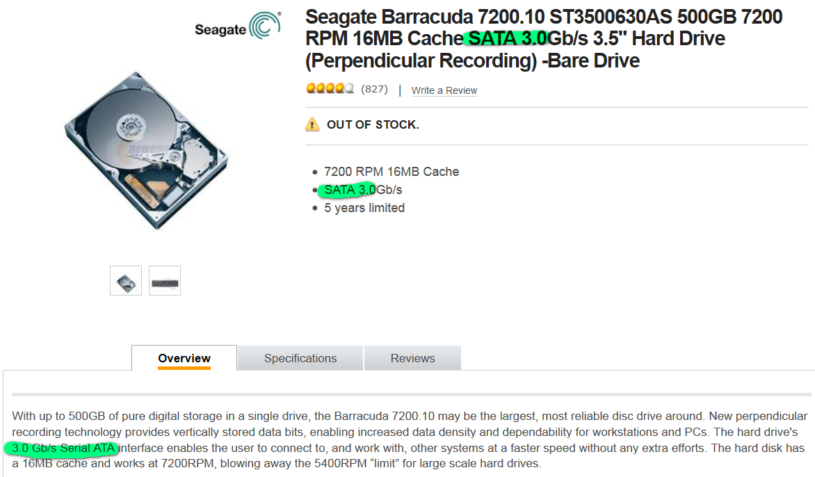

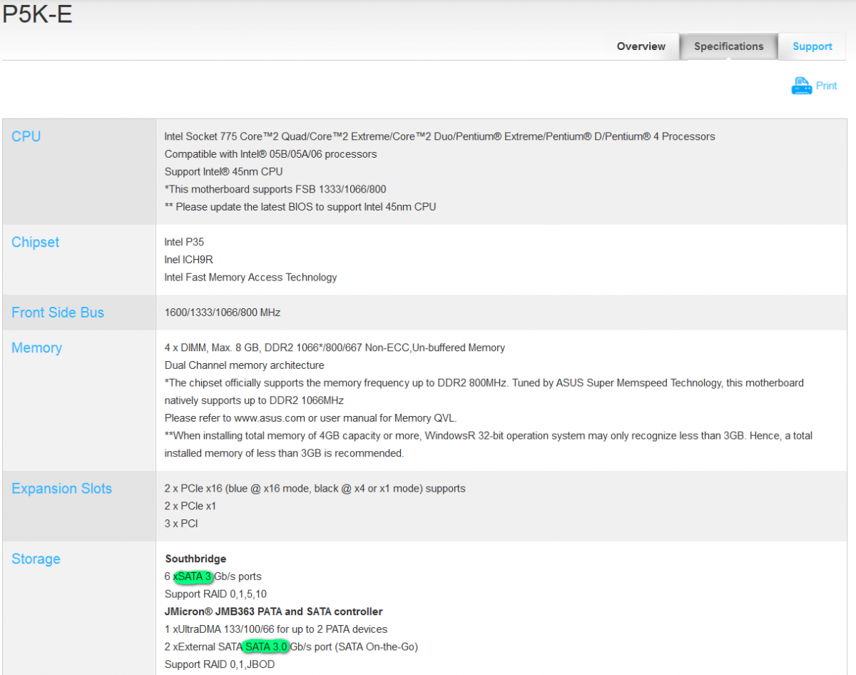

wieslaw531 Opublikowano 1 Listopada 2013 Zgłoś Udostępnij Opublikowano 1 Listopada 2013 (edytowane) http://www.seagate.com/docs/pdf/datasheet/disc/ds_barracuda_7200_10.pdf A zworka powinna być ustawiona do maksymalnego transferu zainstalowanego kontrolera na płycie głównej (opis w manualu). Edytowane 1 Listopada 2013 przez wieslaw531 Odnośnik do komentarza
Anonim8 Opublikowano 1 Listopada 2013 Zgłoś Udostępnij Opublikowano 1 Listopada 2013 (edytowane) Dzieki Wiesiu. Cud miód. Płyte masz na chipie Intel® P35Intel ICH9R Jak bedziesz chciał sterowniki to się zgłoś. Mam u siebie na dysku do twojej płytki Edytowane 1 Listopada 2013 przez Belfegor Odnośnik do komentarza
Bonifacy Opublikowano 1 Listopada 2013 Zgłoś Udostępnij Opublikowano 1 Listopada 2013 (edytowane) A zworka powinna być ustawiona do maksymalnego transferu zainstalowanego kontrolera na płycie głównej (opis w manualu). Moim zdaniem zwroki na dysku twardym nie powinno być w ogóle, ponieważ HDD Barracuda ST3500630AS ma interfejs SATA 3.0Gb/s i takiż sam obsługuje płyta główna ASUS P5K-E i nie ma co tu się wzajemnie ograniczać. Co innego jakby HDD obsługiwał SATA 6.0. Może się mylę. Edytowane 1 Listopada 2013 przez Bonifacy Odnośnik do komentarza
wieslaw531 Opublikowano 1 Listopada 2013 Zgłoś Udostępnij Opublikowano 1 Listopada 2013 @Bonifacy Nie sprawdzałem danych płyty ani dysku. Bardzo możliwe, że teraz jest obniżony transfer do 1.5 GB - jest zworka. Brak zworki - transfer 3.0 GB. Jak pisałem wyżej opis jest na dysku. Odnośnik do komentarza
