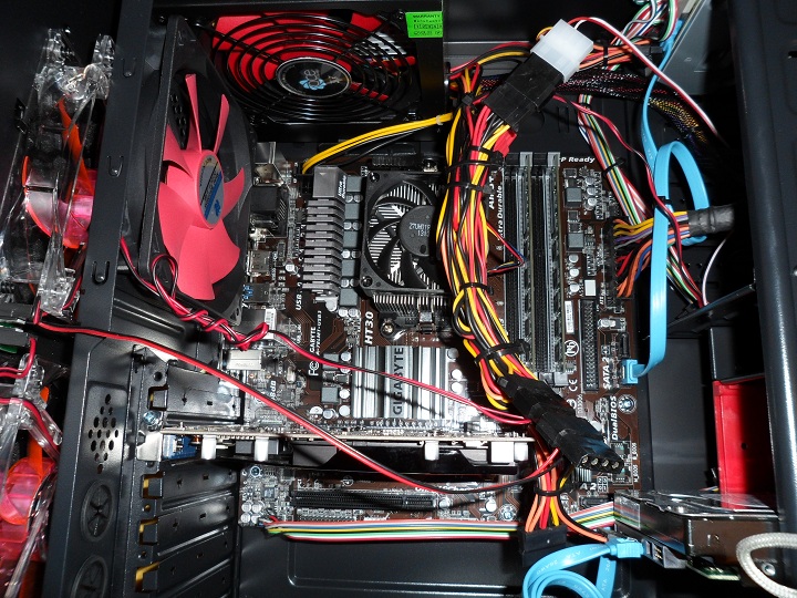

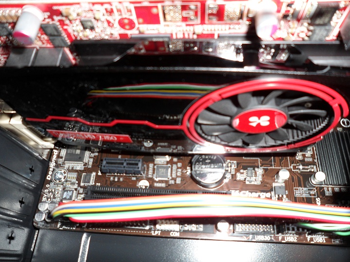

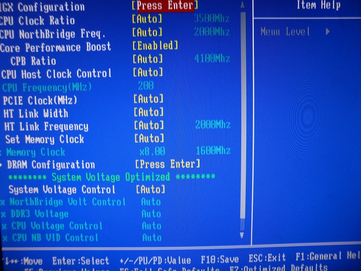

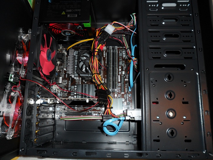

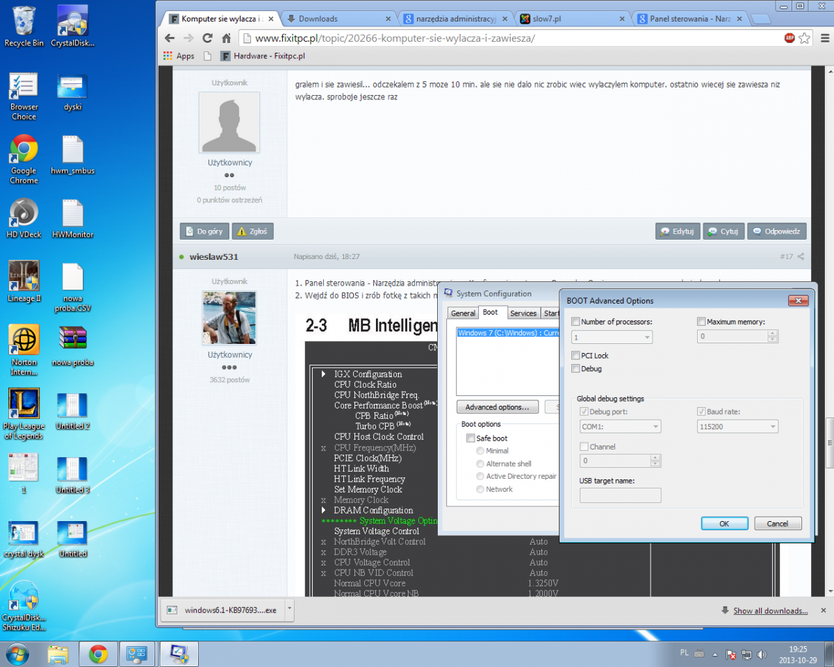

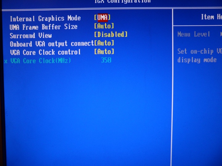

wieslaw531 Opublikowano 29 Października 2013 Zgłoś Udostępnij Opublikowano 29 Października 2013 (edytowane) 1. Panel sterowania - Narzędzia administracyjne - Konfiguracja systemu - Rozruch - Opcje zaawansowane - pokaż obrazek. 2. Wejdź do BIOS i zrób fotkę z takich miejsc jak na poniższych obrazkach: i wklej do posta. 3. Odłącz zasilanie - otwórz obudowę i zrób zdjęcie widoku całej płyty głównej - wklej do posta. 4. Po wykonaniu tych dwu punktów i mojej odpowiedzi dalsze działania to: - wymiana baterii na płycie głównej - zakup w sklepie komputerowym - start systemu i Windows Update - do zainstalowania SP1 do W7 + wszystkie aktualizacje po tym fakcie. EDYTA Do postu niżej. Napięcie +12 V spadło poniżej dopuszczalnej wartości (+11.596 V). Edytowane 29 Października 2013 przez wieslaw531 Odnośnik do komentarza

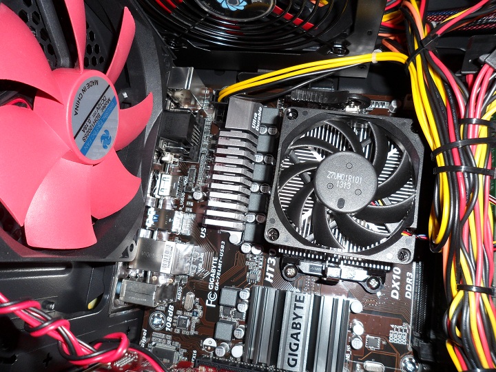

wieslaw531 Opublikowano 29 Października 2013 Zgłoś Udostępnij Opublikowano 29 Października 2013 Drugie zdjęcie od lewej - czy karta ma podłączone dodatkowe zasilanie? Piąte zdjęcie (z widokiem procesora) - wg mnie ewidentnie jest tylko wtyk 4-pinowy 12V a POWINIEN być 8-pinowy 12V. Pierwszy ekran BIOS - wejdź w CPB Ratio i zobacz co masz do wyboru. Drugi ekran BIOS - Internal Graphics Mode - Disabled (wyłącz zintegrowaną grafikę). Odnośnik do komentarza
Korsarz Opublikowano 29 Października 2013 Autor Zgłoś Udostępnij Opublikowano 29 Października 2013 zrobilem. w CPB Ratio wybor mam od 4 do 7. zainstalowalem sp1 tak jak zalecales ale teraz mam mniej ramu. nie wiem czy tak zostawic czy cos zmieniac? wolal bym uzywac calego. Odnośnik do komentarza
wieslaw531 Opublikowano 29 Października 2013 Zgłoś Udostępnij Opublikowano 29 Października 2013 Odpowiedz na poprzednie pytania. Kable, wymiana baterii i dopiero wszelkie aktualizacje po SP1 a jest ich dużo - to może być problemem ilości widocznego RAM. Odnośnik do komentarza
Korsarz Opublikowano 29 Października 2013 Autor Zgłoś Udostępnij Opublikowano 29 Października 2013 to musze wymienic zasilacz o ile dobrze mysle? tam powinny byc te 8 spinowe kable. co do bateri to sa jakies rodzaje? czy to moze byc taka jaka mam tylko ze nowa? . Odnośnik do komentarza
wieslaw531 Opublikowano 29 Października 2013 Zgłoś Udostępnij Opublikowano 29 Października 2013 Obejrzyj wszystkie kable z zasilacza. Może jest ukryty. Czy grafika ma podpięty dodatkowy kabel? Bateria taka jak jest ale ze sklepu komputerowego a nie z AGD. Odnośnik do komentarza
