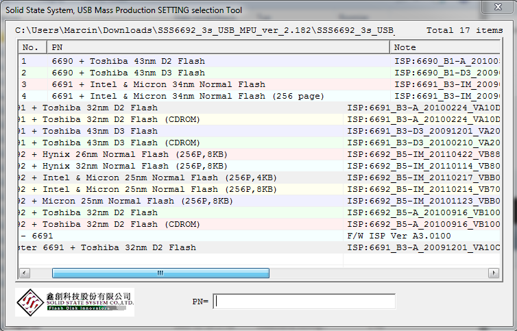

Jeszcze nie próbowałem z tamtym narzędziem, bo nie wiem czy w ogóle nie napsuje tylko bardziej, gdyż ten program jest do chipu SSS6692 a u mnie wykryło SSS6692-b4, więc mogę bez obaw użyć tego programu?
EDIT: Pobrałem to narzędzie i pojawiło się takie okienko:
I teraz nie wiem któro wybrać, bo żadna pozycja nie pasuje za bardzo do mojego chipu.

Tak jeszcze zapytam: na jakim systemie to robisz? Bo Win7 nie obsługuje do końca tego programu, spróbuj na XP.
Spoiler do edycji, na razie nie korzystaj, nie potwierdziłem tego.
Zmień zawartość pliku 6692_HY26_256P_8KB.INI na:
