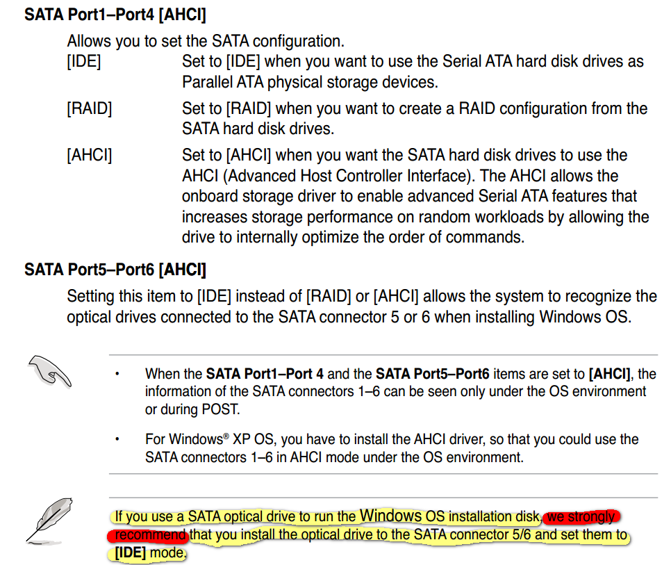

Bonifacy Opublikowano 28 Października 2013 Zgłoś Udostępnij Opublikowano 28 Października 2013 Przeciez naped optyczny 32-bit powinien dzialac na plycie z architektura 64-bit[...]Ale dlaczego nie dzial naped optyczny?[...]Naped - SATA vs. UEFI to przyszlosc i niestety im szybciej przejde przez te bule (za hrabia??? autorem) tym lepiej[...]Chodzi teraz caly czas na UEFI (ktora jestem bardzo pozytywnie zaskoczony - czytelna) A to jest czytejne? Ty chyba w ogóle nie odrobiłeś lekcji z tego/tej UEFI. Odnośnik do komentarza

kaczakkkk Opublikowano 28 Października 2013 Autor Zgłoś Udostępnij Opublikowano 28 Października 2013 Nic nie pijany tylko zadanie trudne.Do tej pory:- zdjolem front panel i mam dostep do napedu optycznego. dziala w 100%- Zrobilem backup Systemu na dysk zewnetrzny.- Znalazlem plytke instalacyjna Win7 - 64bit, odpalilem w napedzie, pokazalo sie okno instalatora wszystko szlo dobrze az komunikat ze na HDD jest chroniona partycja EFI - usunolem ja i sformatowalem i utworzylem nowa partycje - zainicjowalem ja (wszystko na innym kompie) Wkladam do Antec a tu slepota zupelna - po tych zmianach przestal widziec cokolwiek, nawet plytke instalacyjna!!!- sciagnolem, wypalilem, probowalem zainstalowac Ubuntu 13.04 amd 64. Naped nie widzi. Odnośnik do komentarza
Anonim8 Opublikowano 28 Października 2013 Zgłoś Udostępnij Opublikowano 28 Października 2013 A mozesz pokazać obrazki z ekranu post (wstepny ekran biosu) zatrzymujesz go klawiszem pause breake. - Znalazlem plytke instalacyjna Win7 - 64bit, odpalilem w napedzie, pokazalo sie okno instalatora wszystko szlo dobrze az komunikat ze na HDD jest chroniona partycja EFI - usunolem ja i sformatowalem i utworzylem nowa partycje - zainicjowalem ja (wszystko na innym kompie) Wkladam do Antec a tu slepota zupelna - po tych zmianach przestal widziec cokolwiek, nawet plytke instalacyjna!!! Czemu na innym kompie? Czy nie wystarczy zmienic napęd\ CD/DVD? Przedstaw konkretnie jak to teraz wygląda z odpaleniem W7. Krok po kroku inaczej trudno sie domyślić co tam jest. No i ten bios bys pokazał bo teraz to wszystko takie tajne jest że o matko. Odnośnik do komentarza
