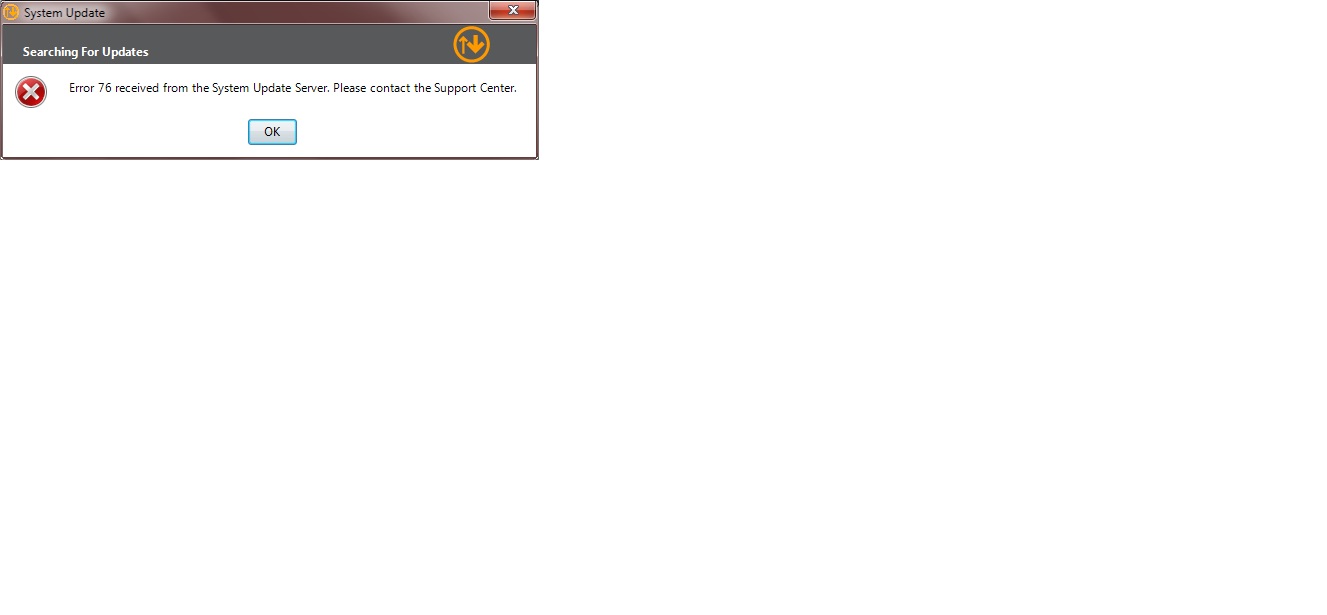

Kromlech Opublikowano 15 Listopada 2010 Autor Zgłoś Udostępnij Opublikowano 15 Listopada 2010 A próbowałeś programu lenovo System Update? http://www-307.ibm.com/pc/support/site.wss/tvsu-update.html Próbowałem, efekt marny. Co do filtrów; nie mam w rejestrze UpperFilter ani LowerFilter. Szukam dalej rozwiazania Odnośnik do komentarza

Kromlech Opublikowano 15 Listopada 2010 Autor Zgłoś Udostępnij Opublikowano 15 Listopada 2010 Więc spróbuj ręcznie pobrać te sterowniki -musisz tylko bardzo dokładnie wpisać model swego lapa http://www-307.ibm.com/pc/support/site.wss/product.do?brandind=10&familyind=447157&machineind=447250&operatingsystemind=466746&template=%2Fproductselection%2Flandingpages%2FdownloadsDriversLandingPage.vm&validate=true "No documents found" Co ciekawsze na stronie MS w produktach kompatybilnych z W7 nie znalazłem mojego modelu nagrywarki jest tylko AD 7590S. Juz przestałem to wszystko ogarniać. A wszystko tak pięknie dotychczas działało. Jeszcze spróbuję przeczyścić laser tylko muszę kupić ten izopropanol Edit: czyszczenie soczewki nie przyniosło poprawy. Edit2: Flaviusie fragment Readme System Update: "ThinkVantage System Update is supported on the following systems: - Lenovo 3000 C100, C200, N100, N200, V100, V200 notebook computers - Lenovo 3000 J100, J105, J110, J115, J200, J200p, J205, S200, S200p, S205 desktop computers - All ThinkPad computers - All ThinkCentre desktop computers - All ThinkStation desktop computers" A ja mam Ideapad Y550 Odnośnik do komentarza
