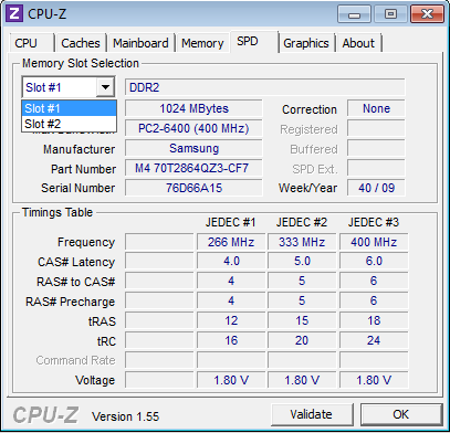

Sonic0509 Opublikowano 13 Listopada 2010 Autor Zgłoś Udostępnij Opublikowano 13 Listopada 2010 @Sevard Na stronie producenta płyty głównej(intel) jest napisane maksymalnie 2GB RAMu. @marekW W załączniku zrzut CPU-Z Odnośnik do komentarza
Anonim3 Opublikowano 13 Listopada 2010 Zgłoś Udostępnij Opublikowano 13 Listopada 2010 W zasadzie standardowe, więc jak napisałem wcześniej wystarczy, powiedzieć PC2-6400 i timingi 6-6-6-18. Odnośnik do komentarza

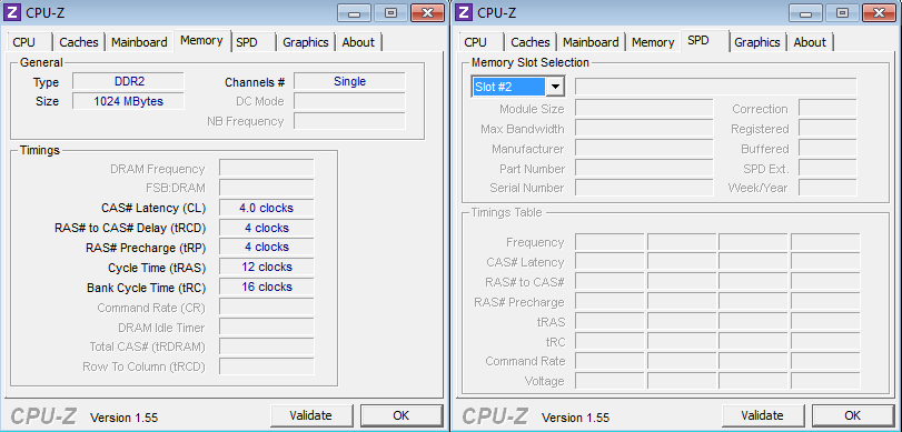

wieslaw531 Opublikowano 13 Listopada 2010 Zgłoś Udostępnij Opublikowano 13 Listopada 2010 Dla pewności. Z dotychczasowego tematu nie wynika ile rzeczywiście masz RAM-u. Pokaż obrazek z CPU-z - Memory. Lub SPD - Slot #2. Odnośnik do komentarza
Sonic0509 Opublikowano 13 Listopada 2010 Autor Zgłoś Udostępnij Opublikowano 13 Listopada 2010 Proszę, Memory i SPD#2 Odnośnik do komentarza
wieslaw531 Opublikowano 13 Listopada 2010 Zgłoś Udostępnij Opublikowano 13 Listopada 2010 W tej sytuacji możesz tylko dokupić dodatkowy 1 GB RAM. Płyta obsługuje tylko max 2 GB (@Sevard). Odnośnik do komentarza
Anonim3 Opublikowano 13 Listopada 2010 Zgłoś Udostępnij Opublikowano 13 Listopada 2010 no to już wiesz ile masz ramu, natomiast dokupić musisz jeden moduł 1GB, gniazd jest dwa a każde obsługuje zapewne tylko 1GB ram. Odnośnik do komentarza
