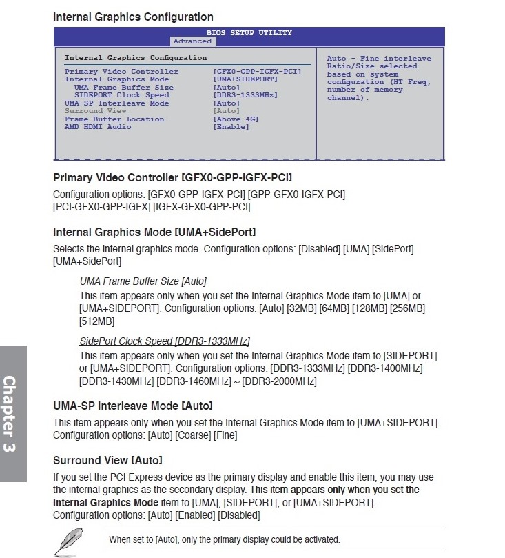

lonialomax Opublikowano 6 Października 2013 Zgłoś Udostępnij Opublikowano 6 Października 2013 Masz tu fotkę Odnośnik do komentarza

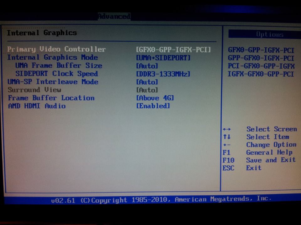

adu76 Opublikowano 6 Października 2013 Autor Zgłoś Udostępnij Opublikowano 6 Października 2013 Nie ma tam opcji Enabled w Internal graphics Mode, tak jest napisane na zdjęciu u kolegi. W instrukcji od producenta, też nie mogę się doczytać jak to się włącza. Odnośnik do komentarza

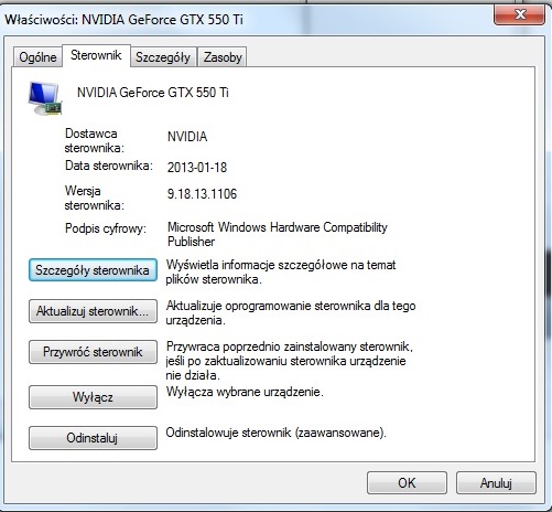

lonialomax Opublikowano 6 Października 2013 Zgłoś Udostępnij Opublikowano 6 Października 2013 Obrazek podałem z manuala ASUSA do tej płyty, Ty z tego co widzę zaktualizowałeś bios, a wtym może jest inaczej. Zrób fotkę z biosu z opcjami grafiki. Jakbyś mógł jeszcze dać screena z menadżera z włączonymi właściwościami sterownika karty graficznej. Tak z ciekawości, jak możesz to sprawdź temperaturę GPU w XP. U mnie w czasie tych problemów miałem w 7-ce wyższą o około 10 stopni w IDLE. Odnośnik do komentarza
adu76 Opublikowano 6 Października 2013 Autor Zgłoś Udostępnij Opublikowano 6 Października 2013 Już chyba wiem jak się włącza, przeczytałem dokładniej manual od producenta. U mnie są dobre temp. zawsze takie miałem. Odnośnik do komentarza

adu76 Opublikowano 6 Października 2013 Autor Zgłoś Udostępnij Opublikowano 6 Października 2013 W biosie z tego co wyczytałem ma być włączona opcja Surround View na Enabled, ale nie ma takiej możliwości, nawet jak pozamieniam inne opcje, to ustawienie zawsze zostaje zablokowane. Może to jest już ustawione na Automatycznie i będzie działać jak przełączę kabel D-Sub. No dobra sprawdzę na tym twoim sterze też. Odnośnik do komentarza
lonialomax Opublikowano 6 Października 2013 Zgłoś Udostępnij Opublikowano 6 Października 2013 Przestaw w Primary Video Controller na opcję PCI-GFXO-GPP-IGFX i sprawdź czy coś to zmieni. Odnośnik do komentarza
adu76 Opublikowano 7 Października 2013 Autor Zgłoś Udostępnij Opublikowano 7 Października 2013 Po przestawieniu tej opcji co mówiłeś, dalej to ustawienie Surround View ma wygaszoną opcje. Dodatkowo przed chwilą odpaliłem win XP, na pulpicie zamiast niektórych ikonek jakieś kolorowe artefakty się wyświetliły. A od wczoraj wieczorem karta jakoś inaczej burczy. Więc czy to oznacza, że karta się kończy, czy zwykły przypadek? Odnośnik do komentarza
