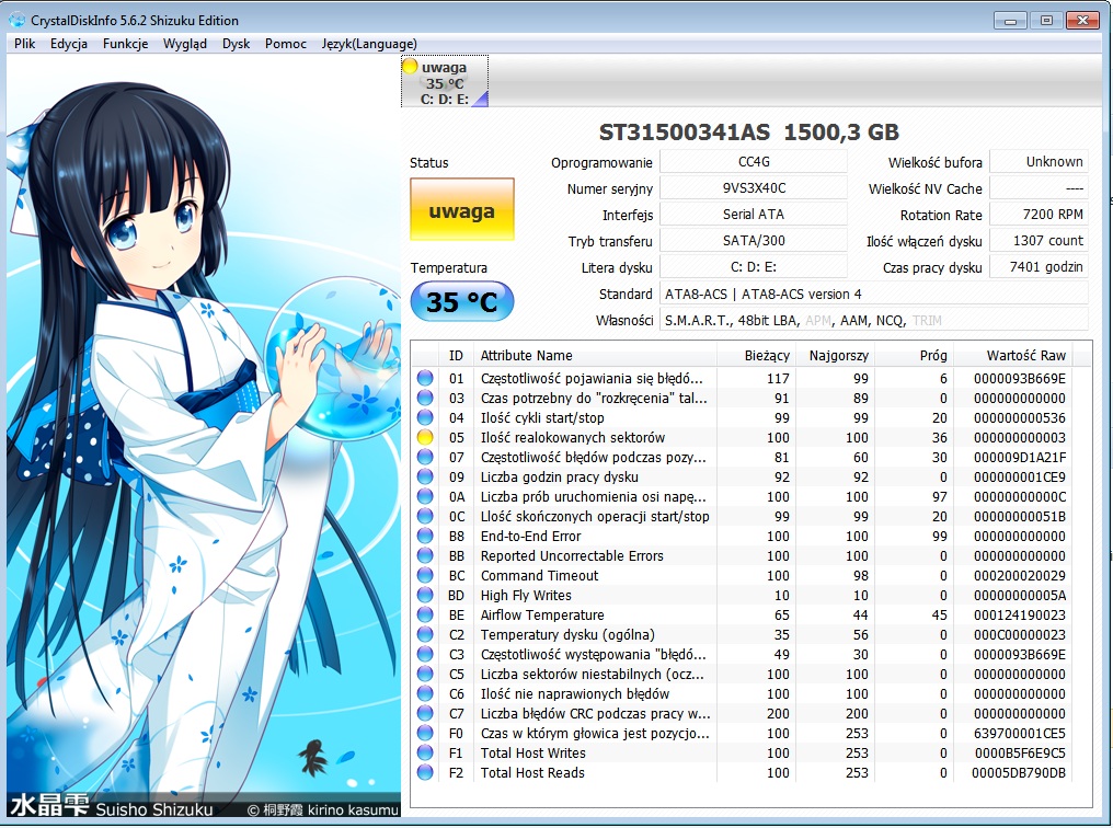

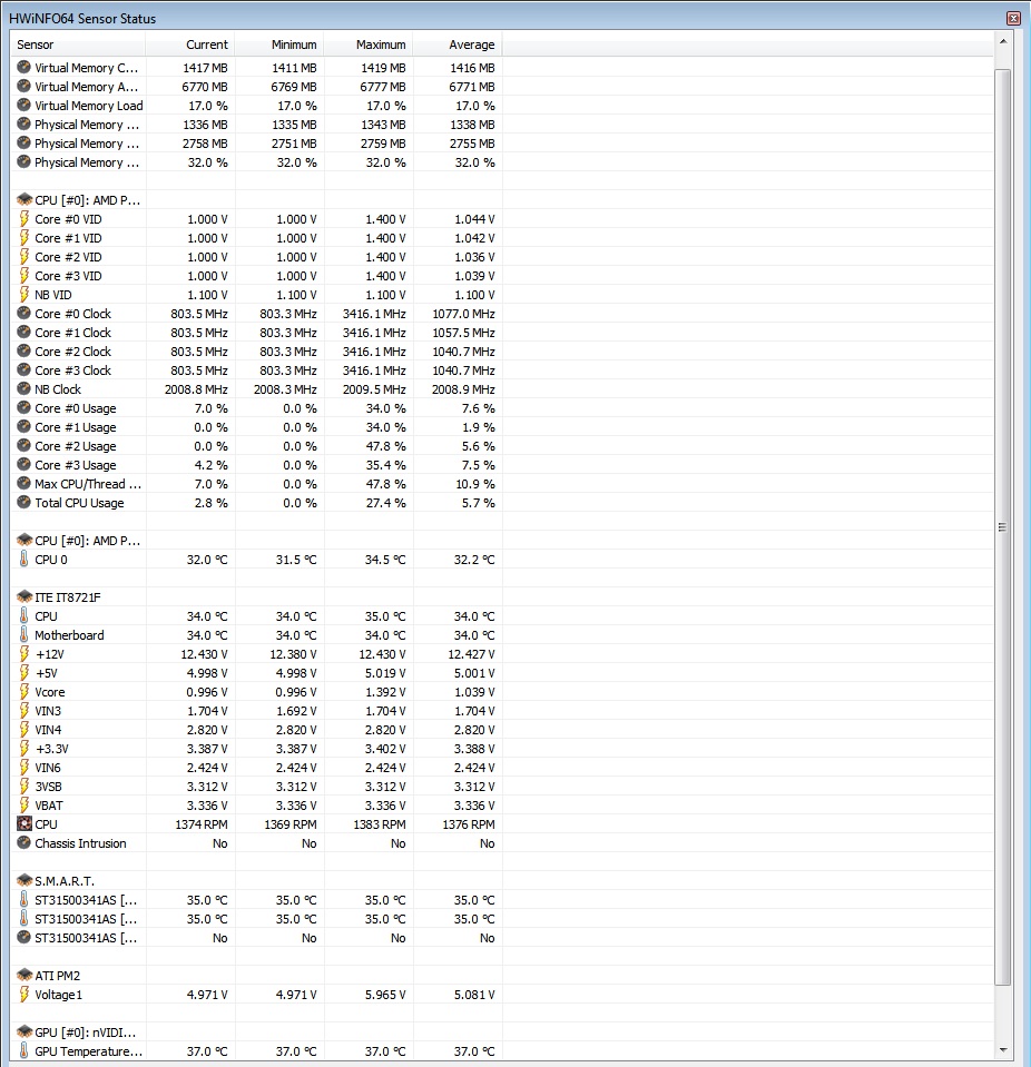

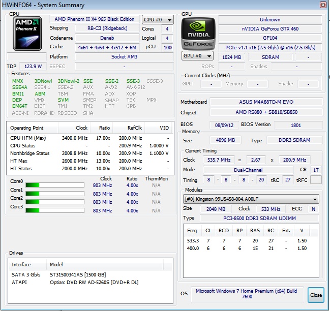

wieslaw531 Opublikowano 2 Października 2013 Zgłoś Udostępnij Opublikowano 2 Października 2013 (edytowane) 1. Shostuj spakowany minidump, który pojawił się przy pierwszym BS. Ewentualnie wszystkie ale zaznacz ten o którym piszę. 2. Skoro możesz odpalić w trybie normalnym to pobierz HWInfo - KLIK - zainstaluj - uruchom i pokaż dwa obrazki: SystemSummary oraz (cały) z Sensors. 3. Pobierz CrystalDiskInfo - KLIK - zainstaluj - uruchom i pokaż obrazek SMART (pokaż całe okno - mają być wszystkie parametry). Wersja 5.6.2 4. Uruchom cmd jako administrator i wklep: chkdsk c: /f /r + Enter. Restart. Ma przejść cały chkdsk. Restart - Uruchom eventvwr.msc i wyszukaj zdarzenie 1001 (Wininit) w aplikacjach i przeklej tu zawartość dolnego okna. EDYTA Pokaż również obrazek z Zarządzania Dyskami (diskmgmt.msc). Edytowane 2 Października 2013 przez wieslaw531 Odnośnik do komentarza

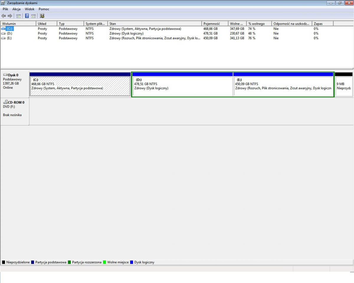

adu76 Opublikowano 2 Października 2013 Autor Zgłoś Udostępnij Opublikowano 2 Października 2013 1. Pierwszy BS: http://hostuje.net/file.php?id=6c025271cbdb127c1e6e5ffea0c291a0 2. Z programu HWInfo: SystemSummary Sensors (ostatnia linijka mi się nie zmieściła, to było prędkość wentylatorów = 40%) 3. CrystalDiskInfo 5.6.2: 4. Nie wiem jak przeprowadzić to chkdsk ponieważ mi wyświetla E:\Windows\system32> ja dopisuje /f /r i Enter to jest napisane, że nie może odnaleźć określonej ścieżki. 5. Z zarządzania dyskami (diskmgmt.msc): Odnośnik do komentarza
wieslaw531 Opublikowano 3 Października 2013 Zgłoś Udostępnij Opublikowano 3 Października 2013 5. Zarządzanie dyskami - nierozsądny podział na partycje. Wszystkie partycje przy takim podziale spokojnie powinny być podstawowymi. - partycja C: to XP - partycja E: to W7 i w dodatku dysk logiczny. Dodatkowo umieszczony w najwolniejszej części dysku. Potwierdź to lub popraw jeżeli się mylę. 3. Zaczynają się problemy z dyskiem (3 uszkodzone sektory po realokowaniu). 2. Brak zainstalowanego SP1 dla W7. 4. Zacznij od tego: - na W7 - Start - Akcesoria - Wiersz polecenia - PPM - Uruchom jako administrator - Enter. - pojawi się okno wiersza poleceń i w nim wklep dokładnie ze spacjami: chkdsk d: /f /r (enter) - powinno się uruchomić sprawdzanie dysku. Nic innego w tym czasie nie wykonuj. Po zakończeniu skopiuj zawartość okna do pliku txt (lewa górna ikonka - Edytuj - zaznacz) - po zakończeniu w tym samym oknie wpisujesz to samo polecenie lecz z literką C: (jeżeli na C: siedzi XP) i dalej jak w poprzednim wierszu - po zakończeniu w tym samym oknie wpisujesz również to polecenie chkdsk E: /f /r (enter). Pojawi się komunikat o sprawdzaniu przy następnym rozruchu - akceptujesz i restart. Zakładam, że W7 siedzi na E:. Po restarcie nie wciskaj żadnego klawisza tylko czekaj na pełne sprawdzenie dysku. To wszystko będzie długo trwało. W trakcie skanowania C: i D: niczego nie wykonuj na kompie. Po kolejnym restarcie szukasz zdarzenia jak w p. 4 z poprzedniego posta. Cytujesz treść zdarzenia oraz treść plików txt z wynikami dla c: i d:. Dalsze działania to instalacja SP1 do W7, NetFramework 4.5 ale dopiero po wykonaniu i ocenie tego co powyżej. Odnośnik do komentarza

wieslaw531 Opublikowano 3 Października 2013 Zgłoś Udostępnij Opublikowano 3 Października 2013 4. Tak. I zacznij od tego. 2. A jak myślisz? Czy nie sądzisz, że producenci softu, sterowników itp. nie zakładają iż system jest aktualny? 3. Błędy dysku powinny zostać naprawione w trakcie pełnych działań chkdsk. Tylko jest jedno małe ale. Każdy dysk ma określoną pulę adresów do realokowania i jeżeli ona się skończy to mogiła. Odnośnik do komentarza

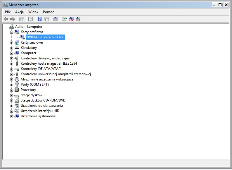

wieslaw531 Opublikowano 4 Października 2013 Zgłoś Udostępnij Opublikowano 4 Października 2013 Pokaż obrazek z Menadżera Urządzeń (devmgmt.msc) z rozwiniętą gałęzią - karty graficzne. Odnośnik do komentarza
adu76 Opublikowano 4 Października 2013 Autor Zgłoś Udostępnij Opublikowano 4 Października 2013 Menedżer urządzeń: Teraz jest zainstalowany tylko sterownik do grafiki narzucony przez Windows 7. Odnośnik do komentarza
wieslaw531 Opublikowano 4 Października 2013 Zgłoś Udostępnij Opublikowano 4 Października 2013 Chipset ma zintegrowaną grafikę AMD. Na tylnym panelu płyty głównej powinieneś mieć złącze D-Sub. 1. Uruchom ponownie kompa ale przez Del wejdź do BIOS. 2. Włącz zintegrowaną grafikę. 3. Zapisz przez OK i pokaż ten sam obrazek. Będę tu jeszcze 20 min. Odnośnik do komentarza
adu76 Opublikowano 4 Października 2013 Autor Zgłoś Udostępnij Opublikowano 4 Października 2013 Chipset ma zintegrowaną grafikę AMD. Na tylnym panelu płyty głównej powinieneś mieć złącze D-Sub. 1. Uruchom ponownie kompa ale przez Del wejdź do BIOS. 2. Włącz zintegrowaną grafikę. 3. Zapisz przez OK i pokaż ten sam obrazek. Będę tu jeszcze 20 min. Co przez to sprawdzimy, bo nie chce nic mieszać w biosie miałem z nim problemy i był aktualizowany już. Jakbyśmy sprawdzali czy instalowałem sterowniki do zintegrowanej karty, to nie instalowałem. Odnośnik do komentarza
wieslaw531 Opublikowano 4 Października 2013 Zgłoś Udostępnij Opublikowano 4 Października 2013 Nie cytuj poprzedniego posta. Prawdopodobnie masz uwaloną kartę NV. Musisz włączyć kartę AMD (zintegrowaną) i spróbować odpalić kompa na niej przełączając kabel sygnałowy monitora na wyjście z tyłu. Jeżeli to zadziała to dalsze działania: - demontaż fizyczny karty NV z kompa - start w trybie normalnym - system powinien zainstalować jakieś domyślne sterowniki do karty AMD - nie instaluj żadnych sterowników do niej ze strony AMD przez pobranie - zainstaluj SP1 do W7 + wszystkie poprawki po SP1 via Windows Update Opisz stan realizacji. Poczekam jeszcze na wykonanie pierwszych trzech kresek z zaleceń. Jeżeli masz pytania - pisz. Odnośnik do komentarza
