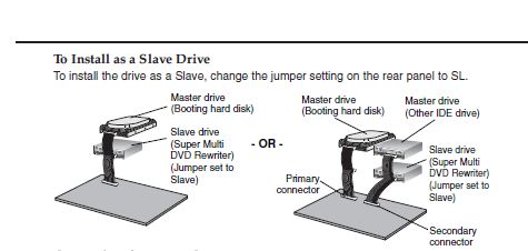

tuskomat Opublikowano 11 Września 2013 Autor Zgłoś Udostępnij Opublikowano 11 Września 2013 (edytowane) Aha. A dlaczego w serwisówce tej DVD pokazane jest podłączenie DVD jako Slave , ale na środkowym złączu ? ...zrzut z ekranu : pytanie nie jest bezsasadne, zwłaszcza że jestem szczęśliwym posiadaczem 50 cm taśmy EIDE (chyba że chodzi o to , iż HDD jest clean) Edytowane 11 Września 2013 przez picasso Korzystaj z opcji Edytuj, zamiast pisać post pod postem, gdy nikt jeszcze nie odpisał. Sklejone. //picasso Odnośnik do komentarza
Bonifacy Opublikowano 11 Września 2013 Zgłoś Udostępnij Opublikowano 11 Września 2013 Taśma ATA ma trzy złącza. Jedno wpięte jest do płyty głównej. Pozostałe dwa służą do podłączenia urządzeń ATA.Możliwości są dwie: albo sami ustalamy, które z urządzeń ma być nadrzędne (MASTER - w skrócie MA) a które podrzędne (SLAVE - w skrócie SL) albo zrobi to za nas taśma (CABLE SELECT - w skrócie CS).Jeśli robimy to sami (a tak jest najczęściej) to na jednym urządzeniu ustawiamy zworkę w położenie MASTER a na drugim (jeśli występuje) zworkę ustawiamy w położenie SLAVE.W tym przypadku logiczna wydaje się zasada: końcowy wtyk(czarny) ->dysk HDD a do środkowego wtyku (szarego)-> podłączamy napęd DVD - http://www.hal.trzepak.net/faq/winxp/anabolo%5Eata_cable_kopia,m.jpgZworka dla HDD ustawiona na master, a dla DVD - slave.Jeśli zdajemy się na taśmę to oba urządzenia muszą mieć zworkę w położeniu CABLE SELECT. O tym, które urządzenie będzie nadrzędne decyduje kabel - to bliższe płyty głównej ( więc wpięte do szarego wtyku) będzie właśnie nadrzędnym. Ma to o tyle znaczenie, że dysk twardy z systemem operacyjnym powinien pracować w trybie MASTER, a tym samym, w tym wariancie wpięty być powinien na środku taśmy ATA. Odnośnik do komentarza
tuskomat Opublikowano 12 Września 2013 Autor Zgłoś Udostępnij Opublikowano 12 Września 2013 OK. Podłączę device'y wg zasady: koniec HDD/Master, środek DVD Slave / o ile styknie mi taśmy - HDD mam na dolnej kieszeni(górna zajęta) w położeniu 90 St. do osi DVD /. Rozumiem ,że obowiązuje zasada nadrzędności ustawienia zworek nad położeniem/odległością urządzenia względem kontrolera. Odnośnik do komentarza

tuskomat Opublikowano 14 Września 2013 Autor Zgłoś Udostępnij Opublikowano 14 Września 2013 BIOS "ujrzał" HDD i DVD po podłączeniu a la Bonifacy, chociaż ustawienie Cable Select niestety nie działa w moim przypadku./mimo że jest poprawne/ Dwóm Paniom/Panom B. serdeczne dzięki ! Odnośnik do komentarza
